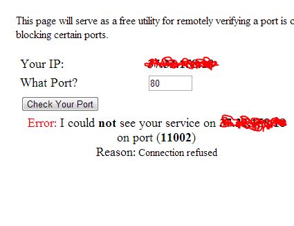

lefteris patra Δημοσ. 27 Νοεμβρίου 2012 Δημοσ. 27 Νοεμβρίου 2012 καλημερα σε ολους... εχω ενα προβλημα...με την προωθηση των θυρων στο ρουτερ hwaei hg520c... εχω κλεισει το firewall και του υπολογιστη αλλα και του ρουτερ και παλι στο open port check tool παιρνω το μηνυμα connection refused... να αναφερω οτι στο χωριο ετρεχα κανονικοτατα τον σερβερ ενω απο τοτε που ηρθα στην πατρα αντιμετωπιζω αυτο το προβλημα...κατι αλλο που δεν εχω προσεξει και μπορει να φταιει??ευχαριστω
poulinos Δημοσ. 27 Νοεμβρίου 2012 Δημοσ. 27 Νοεμβρίου 2012 a.αν εχεις οτενετ και αλλαξες account μπορει να μην εχεις απενεργοποιησει την αυξημενη ασφαλεια της Otenet οποτε πρεπει να την κλεισεις. β.μια ωραια δοκιμη για μενα για να δω αν ενα Port ειναι ανοιχτο ειναι ανοιγω πχ το 4444 για το mtorrent μετα βαζω το Port αυτο στο mtorrent μετα το ανοιγω το mtorrent και πανω μετα στο www.canyouseeme.org .αν το βγαλει ανοιχτο τοτε οκ.

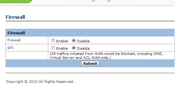

lefteris patra Δημοσ. 27 Νοεμβρίου 2012 Μέλος Δημοσ. 27 Νοεμβρίου 2012 καλημερα και ευχαριστω για την απαντηση... τωρα τσεκαρω το πρωτο και θα σε ενημερωσω για δειτε και εδω...μου λεει οτι ο virtual server ειναι blocked...πρεπει να ειναι ετσι η θελει κατι απο τα 2 ενεργοποιηση?

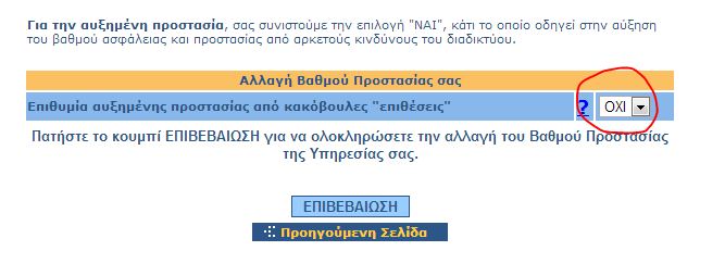

poulinos Δημοσ. 27 Νοεμβρίου 2012 Δημοσ. 27 Νοεμβρίου 2012 οπως το καταλαβαινω δεν σου λεει οτι ειναι blocked.σου λεει οτι αμα ενεργοποιησεις το spi θα γινει η παρακατω ενεργεια.αν στο χωριο επαιζες με το ιδιο ρουτερ τοτε το μονο που μπορει να εχει γινει ειναι αν εχεις αλλαξει username/password ειναι να μην εχεις κλεισει την αυξημενη ασφαλεια.οποτε η κλειστην η βαλε πανω αν μπορεις και δεν ειναι κανεις συνδεδεμενος απο το χωριο τα παλια σου στοιχεια που επαιζαν.λογικα σε εκεινο το account Ισως να ηταν κλειστη η αυξημενη ασφαλεια.εκτος αν εχεις κανει port forward σε λαθος ip.δοκιμασε αυτο με το mtorrent αφου σιγουρευτεις για την ασφαλεια της οτενετ. http://www.otenet.gr...abuse_ports.htm για την αυξημενη ασφαλεια θελει πχ σκετο το poulinos και οχι [email protected] στο Username για να μπεις οσο θυμαμαι.οποτε κοψε το otenet.edus...κτλ.οτι ειναι μετα το παπακι κοψτο.
lefteris patra Δημοσ. 27 Νοεμβρίου 2012 Μέλος Δημοσ. 27 Νοεμβρίου 2012 εκλεισα και την αυξημενη παλι τα ιδια...connection refused ...θα ανεβασω σε λιγακι φωτο απο κατι που νομιζω οτι μπορει να φταιει να μου πεις και εσυ τη γνωμη σου
poulinos Δημοσ. 27 Νοεμβρίου 2012 Δημοσ. 27 Νοεμβρίου 2012 οκ ανεβασε.απλα οταν κλεισεις την αυξημενη ασφαλεια μετα κανε ενα Reboot το ρουτερ.ειναι Must.

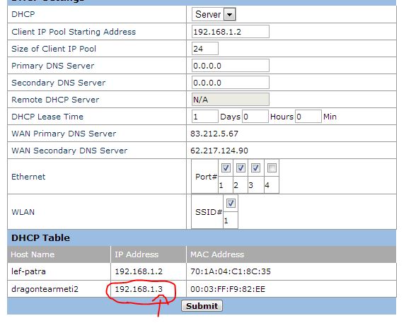

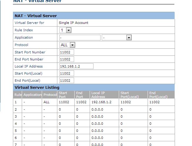

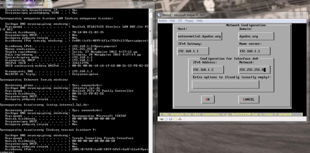

lefteris patra Δημοσ. 28 Νοεμβρίου 2012 Μέλος Δημοσ. 28 Νοεμβρίου 2012 στη φωτο 1 οι βασικες πληροφοριες μας... στη φωτο 2 βλεπουμε οτι το virtual pc δεν βγαζει καποιο σφαλμα οποτε ο σερβερ αναγνωριζει σωστα το dyndns ομως εδω κατι εχει γινει και στο dhcp βλεπω 192.168.1.3 αντι για 192.168.1.2 που ειναι η ipv4...μπορει αυτο να δημιουργει το προβλημα?? φωτο 4 οι ρυθμισεις στο ΝΑΤ του ρουτερ...δεν νομιζω να βαζω κατι λαθος connection refused (( η αυξημενη ασφαλεια ειναι κλειστη... καμια ιδεα???
poulinos Δημοσ. 29 Νοεμβρίου 2012 Δημοσ. 29 Νοεμβρίου 2012 δωσε αλλη ip στο pc σου καρφωτα.δωσε την 192.168.1.200.γιατι ειναι παραξενο εσυ να λες οτι εχεις βαλει την 1.2 και μεσα στο dhcp να σου λεει οτι εχεις την 1.3.αν εχεις την 1.3 και εσυ εχεις κανει port forward την 1.2 τοτε ειναι λογικο να βγαινει failed.οποτε βαλε καρφωτα 192.168.1.200 subnet 255.255.255.0 default gateway 192.168.1.1 dns 192.168.1.1 μετα μπες μεσα στο ρουτερ να δεις τι σου λεει για τo pc σου μετα φτιαξε ξανα το Port forward και δοκιμασε παλι το τεστ.απλα το Port Που εχεις ανοιξει καλο θα ειναι να το βαλεις στο Mtorrent και να ανοιξεις το Mtorrent για να υπαρχει κινηση αλλιως αν δεν γινει αυτο το www.canyouseeme.org θα σου βγαλει οτι ειναι κλειστο επειδη δεν θα το εχει ανοιξει καποιο προγραμμα(στην συγκεκριμενη περιπτωση το mtorrent).κατα τα αλλα με μια γρηγορη ματια δεν βλεπω κατι λαθος ΕΠΙΣΗΣ ΚΑΤΙ ΒΑΣΙΚΟ ΠΟΥ ΒΛΕΠΩ ΤΩΡΑ.στο 192.168.1.3 βλεπω την mac που εχει η συνδεση σου με ethernet ενω στο 192.168.1.2 βλεπω την mac που εχει η συνδεση σου με ασυρματο.αποφασισε με τι απο τα 2 θα μπαινεις για να κανεις το αναλογο port forward.to 1.2 einai η ασυρματη σου πραγματι οποτε κανε αυτο με το mtorrent με την ασυρματη συνδεση και με το Port forward που εχεις ηδη.απλα βαλει το port που ανοιξες στο mtorrent.αλλιως αν θες να εχεις το ιδιο Port forward και για ασυρματη και ενσυρματη βαλε καρφωτα και στις 2 καρτες την ιδια ip.θα σου πει οτι η ip χρησιμοποιειται απο αλλη καρτα θες να κρατησεις τις ρυθμισεις κτλ .εσυ πατα οτι οκ απλα δεν πρεπει να εχεις και το καλωδιο και το ασυρματο παρεα γιατι θα εχεις θεμα.ενα απο τα 2.

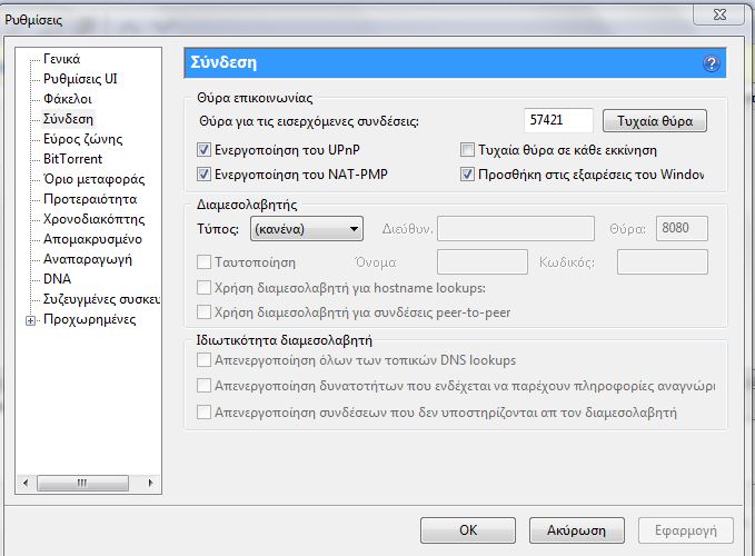

lefteris patra Δημοσ. 29 Νοεμβρίου 2012 Μέλος Δημοσ. 29 Νοεμβρίου 2012 καλημερα και παλι..την Ip την αλλαξα ολα κομπλε...στο mac τωρα δουλευω μονο το 192.168.16.4 (αυτο που θελω) τωρα πως ακριβως περναω τη θυρα που θελω να ξανατσεκαρω στο bitttorrent?απο εδω? ευχαριστω για τη μεχρι τωρα βοηθεια!!
poulinos Δημοσ. 1 Δεκεμβρίου 2012 Δημοσ. 1 Δεκεμβρίου 2012 ναι εκει την περνας την θυρα.πατα οκ να το παρει κλεισε το Mtorrent ανοιξε το ξανα και δοκιμασε στο www.canyouseeme.org να δεις αν ειναι ανοιχτη.
