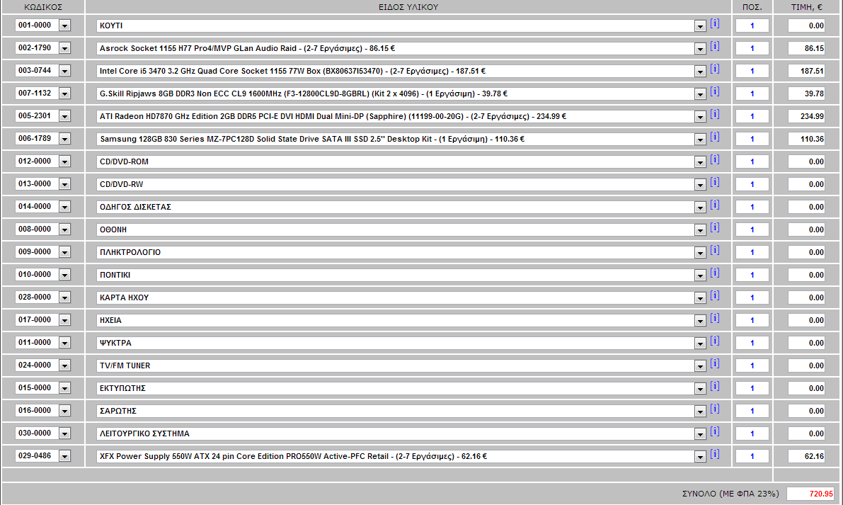

takisffff Δημοσ. 23 Νοεμβρίου 2012 Δημοσ. 23 Νοεμβρίου 2012 Γεια σας παιδιά.Προσπαθώ να φτιάξω ένα κουτάκι αλλά έχω ψιλοχαθεί με τόσες επιλογές που έχω.Δεν νομίζω πως πρέπει να συμπληρώσω την φόρμα μιας κ δεν ζητάω να μου προτείνεται κάτι συγκεκριμένο. Το σύστημα προορίζεται για game κ για επεξεργασία ήχου.Η αλήθεια είναι πως έχω σχεδόν καταλήξει στο τι θα πάρω αλλά θέλω κ την συμβουλή σας μήπως κ γλιτώσω χρήματα γιατί έχω ξεφύγει πολύ απ το μπάτζετ των 600 ευρώ. 1η απορία. Επεξεργαστή έχω καταλήξει στον i5-3570.Σκέφτομαι να πάρω τον Κ μιας κ η προοπτική του OC δεν μου είναι αδιάφορη.Το θέμα είναι πως δεν πρόκειται ν ασχοληθώ σοβαρά μαζί του.Εχω να κάνω OC από εποχή πέντιουμ 4 κ δεν διατίθεμαι να διαβάσω απ την αρχή.Αν είναι να κάνω κάτι θα είναι στο auto κ με τον μαμά ανεμιστήρα.Οπως έχω διαβάσει πλέων οι μητρικές έχουν auto tuning.Ισχύει ή δεν έχω καταλάβει καλά?Δίνει κάτι παραπάνω αυτή η μέθοδος ή τσάμπα το σκέφτομαι? Επίσης αν ξέρει κάποιος να μου πει μέχρι πόσο ανεβαίνει ο Κ με τον μαμά ανεμιστήρα? 2η απορία. Μητρική έχω καταλήξει σε Ζ77.Σε σχέση με Η77 τι παραπάνω έχει να μου δώσει? 3η απορία Κάρτα γραφικών θα πάρω μία ΑΤΙ 7870. Πιθανόν αυτή http://www.skroutz.gr/s/447326/Sapphire-Radeon-HD-7870-GHz-Edition-OC-2GB-GDDR5.html Πόσο μεγάλο τροφοδοτικό θα χρειαστώ? Υπολογίστε κ 2Χ 4GB μνήμη 1600Mhz έναν σκληρό 1 ή 2 τέρα, έναν SSD κ DVDR

takisffff Δημοσ. 23 Νοεμβρίου 2012 Μέλος Δημοσ. 23 Νοεμβρίου 2012 Κουτί έχω κ λειτουργικό δεν χρειάζομαι Εχω καταλήξει σε αυτά τα κομμάτια. http://www.skroutz.g...7-Extreme4.html http://www.skroutz.g...5-3570-Box.html http://www.skroutz.g...-2GB-GDDR5.html http://www.skroutz.g...3M2A1600C9.html http://www.skroutz.g...MZ-7PC128B.html Δεύτερο σκληρό κ τροφοδοτικό ακόμη το ψάχνω. Μέχρι στιγμής είμαστε στα 721 κ βάζω περίπου άλλα 200 για τον δεύτερο σκληρό κ τροφοδοτικό. πάμε 900+ Ξέρω πως θαύματα δεν γίνονται για να πέσω στα 600 ευρώ που ήθελα οπότε αναγκαστικά θ ανέβω.Το θέμα είναι ν ανέβω αλλά για πράγματα ουσίας.Οπου μπορώ θα κόψω χωρίς να χάσω πολλά σε απόδοση.Απ τον επεξεργαστή γλύτωσα 20 ευρώ αλλά δεν φτάνουν.Αντε να γλιτώσω κ κανα 20άρι απ την μητρική αλλά όπως είπες χάνω το χ8/χ8 Με βλέπω να αφήσω τον SSD ή να ξεχάσω το Crossfire Αλήθει για το χ8/χ8 το CrossFireX είναι το χαρακτηριστικό που πρέπει να έχουν? Εχεις καμιά ιδέα για το πως θα ρίξω το κόστος χωρίς να πέσει η απόδοση?
XMorsX Δημοσ. 23 Νοεμβρίου 2012 Δημοσ. 23 Νοεμβρίου 2012 Κοιτα τη συνθεση παρακατω. Εφόσον θες να κανεις οικονομια ξεχνα το CF και το OC. Θα χρειαστεις και τροφοδοτικο δυνατοτερο και ψυχτρα καλυτερη οποτε ξεφευγεις, χωρις αναλογο κερδος στις επιδόσεις. Επισης εβαλα λιγο φθηνοτερο επεξεργαστη και μνημες χωρις όμως να πεφτουν οι επιδόσεις. Μαζι με τον παρακατω σκληρο βγαινει συνολο 790 ευρω. EDIT: Με το CrossfireX δινεται η δυνατοτητα χρησης πολλαπλων AMD καρτων (περισσοτερων των 2 δλδ). Για να δεις αν η mobo δεχεται cf με 8x/8x πρεπει να πας στην σελιδα του κατασκευαστη και να δεις τα χαρακτηριστικα των PCIe της μητρικης για την οποια ενδιαφερεσαι. Ενας αλλος ευκολος τροπος επισης αν δεν σου ειναι ευκολο το προηγουμενο ειναι να τσεκαρεις αν η μητρικη υποστηριζει SLI. Αν δεν υποστηριζει σχεδον παντα η 2η PCIe λειτουργει επι 4x στο cf. EDIT2: Οριστε ο hdd: http://www.visionstu...&step=undefined
