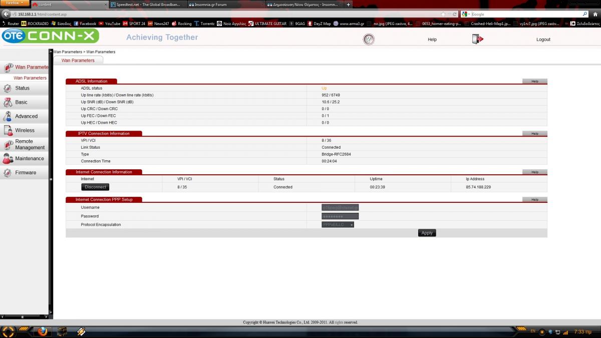

deathnick Δημοσ. 22 Νοεμβρίου 2012 Δημοσ. 22 Νοεμβρίου 2012 Λοιπον,αναγκαστικα λογο κρισης,ανεργειας κτλ μετακομησα απο Αθηνα στους δικους μου προς Λαμια πλευρα,κ μιας κ η forthnet(δεν το πιστευω οτι θα το ελεγα,αλλα τελικα καλυτερη απο τον ΟΤΕ μου φενετε,ασε που κλειδωνα στα 22mbps) δεν μας καλυπτει εδω πανω,υπηρχε γραμμη του οτε στο σπιτι οποτε πηγα αναγκαστικα σε αυτους για ιντερνετ, κ μιας κ δεν ειχα ποτε ΟΤΕ δεν ξερω αν αυτα που βλεπω ειναι λογικα για αυτους κ γω ειμαι ο μουρλος τις υποθεσης,αλλα ενα ειναι σιγουρο, τα γυαλια μου τα φοραω. Πανω κατω κλειδωνα απο 14mbps με 16mbps,ε εδω κ καποιες μερες, με το ζορι πιανω 6 με 7. Δοκιμασα αλλο ρουτερ, αλλη πριζα τηλ, εβγαλα τα τηλεφωνα κτλ, τπτ, εκει στα 6... οποτε παιρνω τηλ τους τρομερους τεχνικους του ΟΤΕ η οτι κ αν ειναι αυτοι στο τεχνικο τους τμημα, τους λεω το προβλημα μου, κ μου λενε πως ολα δειχνουν οκ, δηλωνω βλαβη, δεν βρηκαν τπτ, ολα οκ... Τωρα μηπως εχει κανεις καμια ιδεα τι μπορει να παιζει, ή να παω να τους πω, να το γυρησουν στα 2mbps, μην πληρωνω σαν μ..... 24 κ να χω 6mbps? να κ ενα screenshot.

deathnick Δημοσ. 27 Νοεμβρίου 2012 Μέλος Δημοσ. 27 Νοεμβρίου 2012 (επεξεργασμένο) Πόση απόσταση έχεις απο το κέντρο? Το attenuation σου πόσο είναι? 1χλμ απο οτι μου ειπαν, ο θειος μου που μενει 1 στενο πιο κατω πιανει γυρω στα 18 παντως. Το attenuation αν δεν κανω λαθος ειναι ο θορυβος της γραμμης κ νομιζω φενετε κ στο screenshot που ανεβασα, αμα οντως ειναι αυτο(το σαπιο ρουτερ του ΟΤΕ δεν εχει κ πολλα info -.- ), παιζει κιολας, του στυλ απο 12db σε 22db... Α κ την Παρασκευη, πλακωθηκε στα disconnect, πηρα τηλ τον ΟΤΕ, εκαναν ενα reset οπως ειπαν, τα disconnect μετα απο κανα 15λεπτο σταματησαν, κ κλειδωνω παλι στα 9 αντε αμα γινει κ κανα θαυμα στα 11 (μετα απο καμια 10ρια restart) υποτιθετε πως Δευτερα θα ρχοταν τεχνικος να το τσεκαρει, παπαρια... ουτε τηλ δεν πηραν... Επεξ/σία 28 Νοεμβρίου 2012 από deathnick
