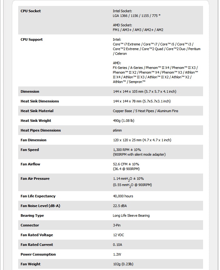

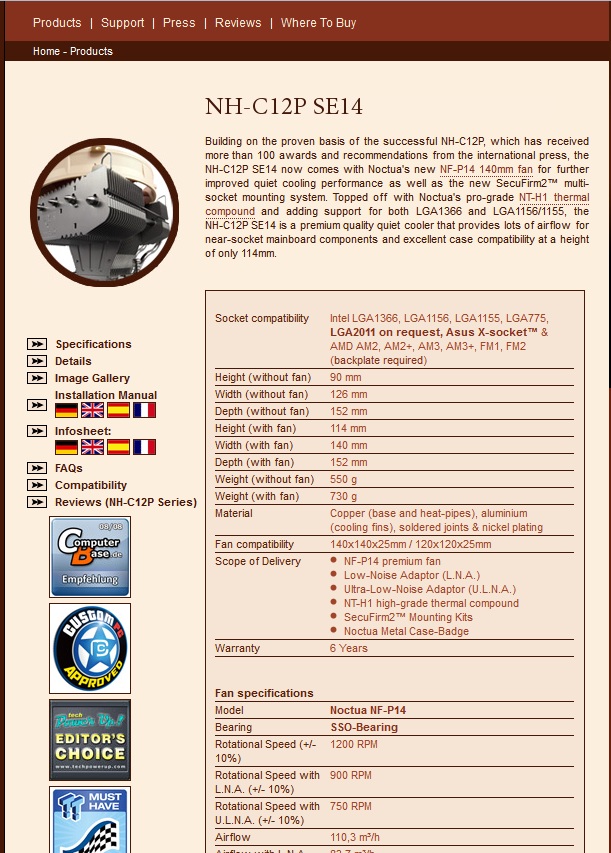

GerwnOnoufrios Δημοσ. 22 Νοεμβρίου 2012 Μέλος Δημοσ. 22 Νοεμβρίου 2012 Η COOLERMASTER GEMINII SF524 κάνει για τα socket AM3 και ΑΜ3+ ; Η noctua απο οτι βλεπω δεν κανει για αυτα...
Δεινόσαυρος Δημοσ. 22 Νοεμβρίου 2012 Δημοσ. 22 Νοεμβρίου 2012 Όπως βλέπεις και οι δύο κάνουν για το socket σου:
GerwnOnoufrios Δημοσ. 22 Νοεμβρίου 2012 Μέλος Δημοσ. 22 Νοεμβρίου 2012 Οταν λεει backplate required τι παει να πει ; Τα bold γραμματα δεν ξερω πως βγηκαν παρεμπιπτόντως,μαλλον επειδη εκανα copy την λεξη coolermaster gemini... H gemini δεν χωραει εχει παραπανω απο 12,5 υψος
Δεινόσαυρος Δημοσ. 22 Νοεμβρίου 2012 Δημοσ. 22 Νοεμβρίου 2012 Λοιπον μολις μετρησα, ειναι 13,5 αλλα εγω μετρησα απο την μητρικη ο επεξεργαστης θα ειναι ελαχιστα πιο πανω οποτε το υψος της ψυκτρας να ειναι εως 13 13 είπες αλλά και πάλι χωράνε. Η gemini είναι 10.5 εκατοστά σε ύψος και η noctua 11.4 Δεν είδες τις εικόνες? Οταν λεει backplate required τι παει να πει ;

GerwnOnoufrios Δημοσ. 22 Νοεμβρίου 2012 Μέλος Δημοσ. 22 Νοεμβρίου 2012 Τι λες για την NOCTUA NH-U9 μεταχειρισμενη στα 20 ευρω ; Α οχι δεν κανει για το σοκετ μου Εαν καποια φαση επιθυμήσω να κανω oc καλυτερη επιλογη ειναι η Η50 ;
Δεινόσαυρος Δημοσ. 22 Νοεμβρίου 2012 Δημοσ. 22 Νοεμβρίου 2012 Mια χαρά κάνει για το σοκετ σου. Που διαβάζεις ποιά κάνει και ποιά όχι?
GerwnOnoufrios Δημοσ. 22 Νοεμβρίου 2012 Μέλος Δημοσ. 22 Νοεμβρίου 2012 εδω το διαβασα http://www.noctua.at/main.php?show=productview&products_id=2&lng=en&set=1
Δεινόσαυρος Δημοσ. 22 Νοεμβρίου 2012 Δημοσ. 22 Νοεμβρίου 2012 "As AM2, AM2+ and AM3 are mechanically identical, the cooler is compatible with all three sockets."
