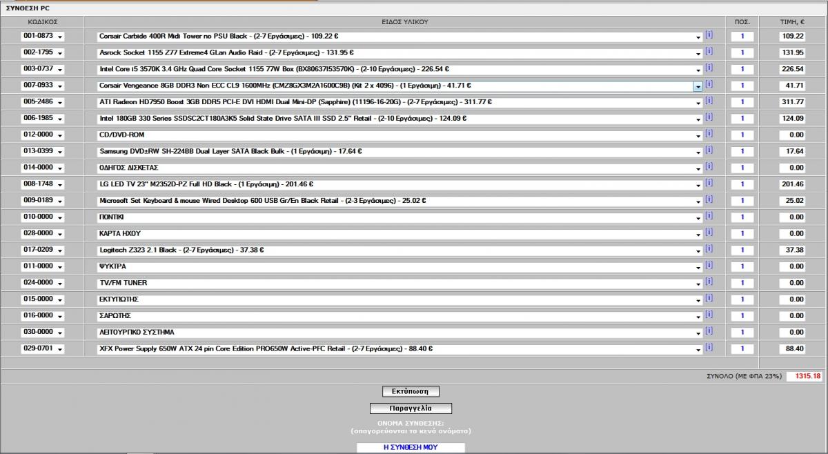

panoutsi Δημοσ. 20 Νοεμβρίου 2012 Δημοσ. 20 Νοεμβρίου 2012 (επεξεργασμένο) παρακαλώ τη γνώμη σας παιδιά και καμιά διόρθωση μήπως ρίξουμε λιγάκι το κόστος Ποσό που διαθέτουμε :γύρω στο 1000 Χρήση υπολογιστή :παιχνίδια δυνατά,ταινίες,ίντερνετ,γραφείο Ειδικά προγράμματα που θα χρησιμοποιήσουμε:προς το παρόν όχι ίσως χρειαστεί επεξεργασία φωτο η βίντεο Υπάρχει οθόνη στη μικρογραφία Επίσης υπάρχουν πληκτρολόγιο,ηχεία,ποντίκι Θεσσαλονίκη Τα κομμάτια είναι προτιμότερο από ένα κατάστημα Θα συναρμολογηθει από εμένα. Επεξ/σία 21 Νοεμβρίου 2012 από panoutsi

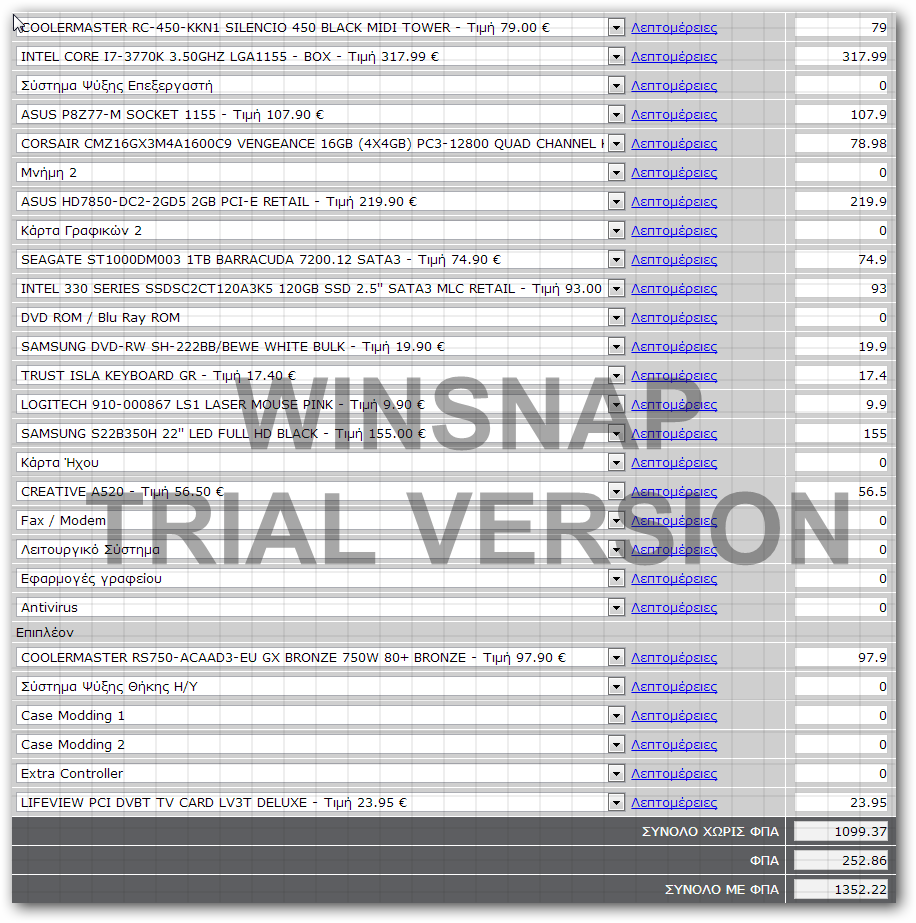

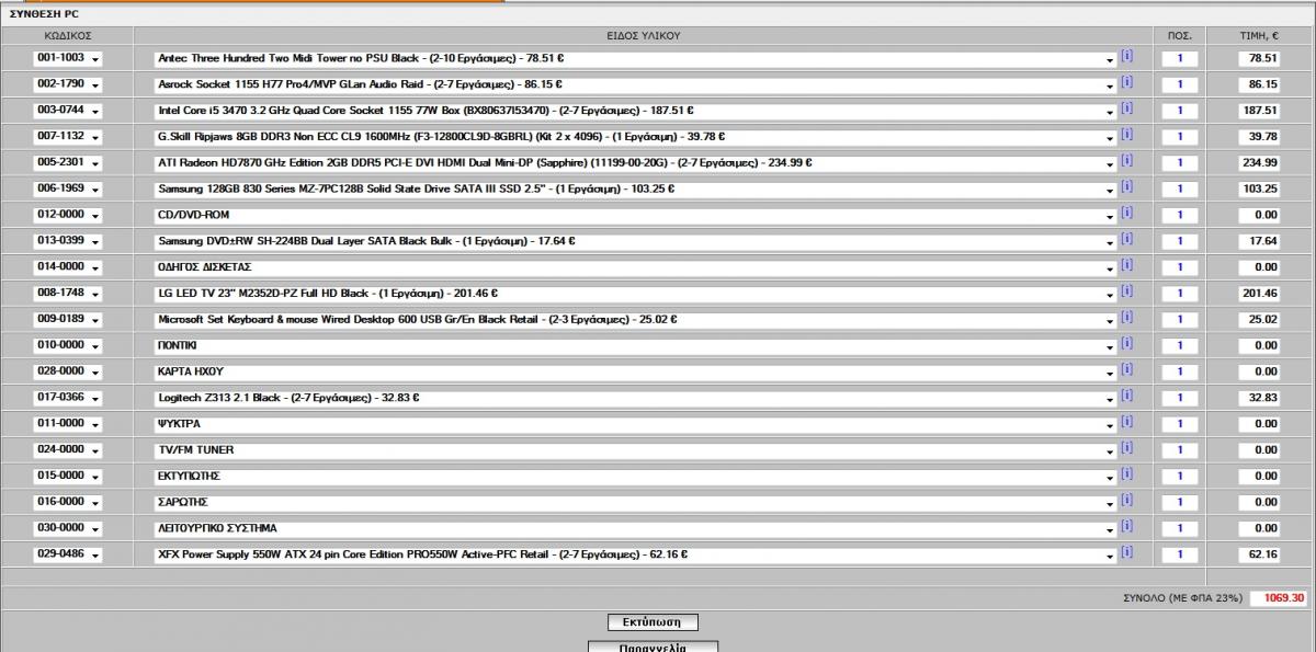

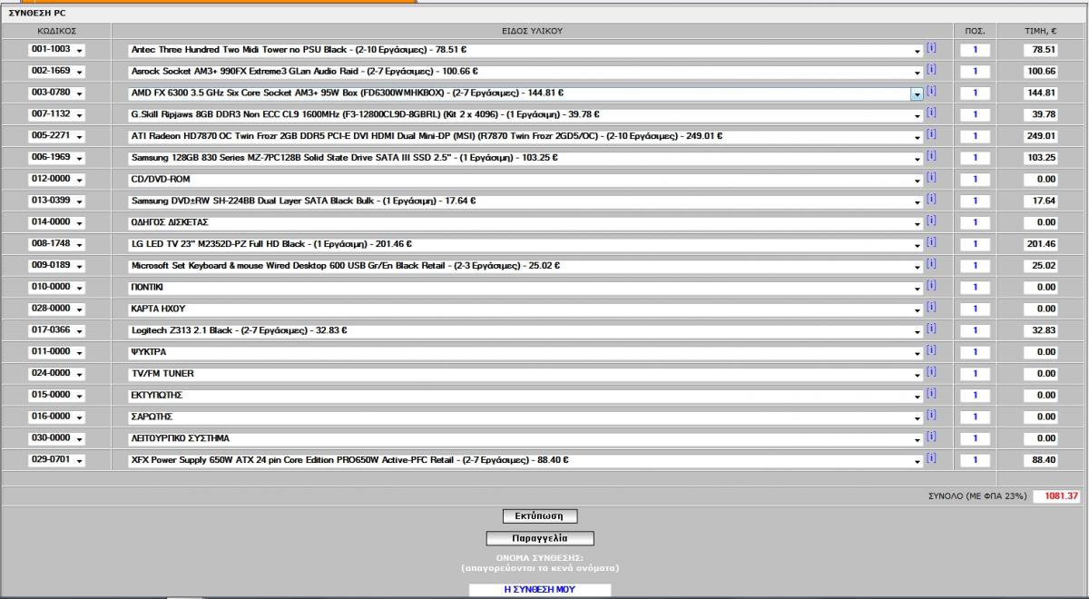

Δεινόσαυρος Δημοσ. 21 Νοεμβρίου 2012 Δημοσ. 21 Νοεμβρίου 2012 Η σύνθεση που έκανες παραπάνω βγαίνει 1350. Μειώθηκε το μπάτζετ ή φτάνεις μέχρι εκεί? Δες δύο συνθέσεις στα 1150 και στα 1370. + έναν σκληρό: http://www.skroutz.g...1000-D-1TB.html 1

Δεινόσαυρος Δημοσ. 21 Νοεμβρίου 2012 Δημοσ. 21 Νοεμβρίου 2012 Δεν χρειάζεσαι i7 γι αυτά που αναφέρεις και στα 1100 δεν πας ούτε σε i5. Και οι δύο συνθέσεις είναι καλύτερες από την πρώτη του συνημμένου. 1

Δεινόσαυρος Δημοσ. 21 Νοεμβρίου 2012 Δημοσ. 21 Νοεμβρίου 2012 Δες και μία ακόμα εναλλακτική στα 1140. + αυτόν τον δίσκο: http://www.visionstu...&step=undefined Ο i7 είναι εκτός σε κάθε πιθανό λογικό συνδυασμό. Η μόνο περίπτωση να έχει κάποιο νόημα ο i7 (σαν υπερβολή πάλι) είναι να πάει το συνολικό μπάτζετ κοντά στα 1600, 200 ευρώ πάνω από την αρχική σου σύνθεση. 100 ευρώ για τον i7 και άλλα 100 για να πας και σε 7970. Κι αυτό γιατί ο επεξεργαστής είναι το τελευταίο που θα χρειαστείς. Αν είναι να ανεβάσεις το μπάτζετ το ανεβάζεις πρώτα για ακόμα καλύτερη κάρτα και μετά αν έχεις επιπλέον δυνατότητες πας σε όποιον επεξεργαστή θέλεις και κυρίως αντέχεις οικονομικά. 1

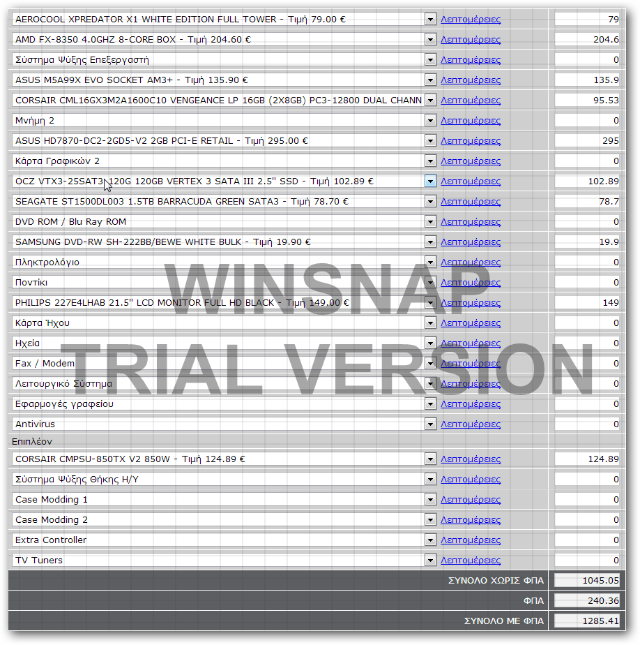

panoutsi Δημοσ. 22 Νοεμβρίου 2012 Μέλος Δημοσ. 22 Νοεμβρίου 2012 (επεξεργασμένο) Ευχαριστώ παιδιά...ο 8 πυρηνος της amd?τι γνώμη έχετε? εκανα και αυτη τη συνθεση με amd χωρις ηχεια ποντικι πληκτρολογιο αλλα κατω απο 1200 απ οτι καταλαβα δεν γινεται να πεσω Επεξ/σία 22 Νοεμβρίου 2012 από panoutsi
Δεινόσαυρος Δημοσ. 22 Νοεμβρίου 2012 Δημοσ. 22 Νοεμβρίου 2012 Κακή η σύνθεση γενικά. Δες αυτές που σου έκανα παραπάνω. Ο i5 είναι καλύτερος από τον FX αλλά δεν είναι αυτό το θέμα της σύνθεσής σου, έχει γενικά λάθη. Σε σχέση με την πρώτη που σου έκανα στα 1350 έχεις χειρότερο επεξεργαστή, κουτί, κάρτα γραφικών, ssd, σκληρό, οθόνη (σε διαστάσεις και χρωματική ποιότητα). Επίσης η οθόνη που διάλεξες δεν έχει τηλεοπτικό δέκτη που απ ότι κατάλαβα θέλεις. Το τροφοδοτικό που διάλεξες είναι της ίδιας ποιότητας με αυτό που σου πρότεινα αλλά είναι ανεβάζει αδικαιολόγητα το κόστος και είναι υπερβολικό. Επίσης δεν χρειάζεσαι 16gb ram. Και τα 8 πολλά είναι αλλά μπαίνουν επειδή η μνήμη είναι φτηνή.
