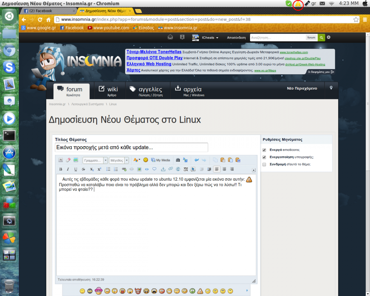

ICheats Δημοσ. 20 Νοεμβρίου 2012 Δημοσ. 20 Νοεμβρίου 2012 Αυτές τις εβδομάδες κάθε φορά που κάνω update το ubuntu 12.10 εμφανίζεται μία εικόνα σαν αυτήν: Προσπαθώ να καταλάβω ποιο είναι το πρόβλημα αλλά δεν μπορώ και δεν ξέρω πώς να το λύσω!! Τι μπορεί να φταίει??

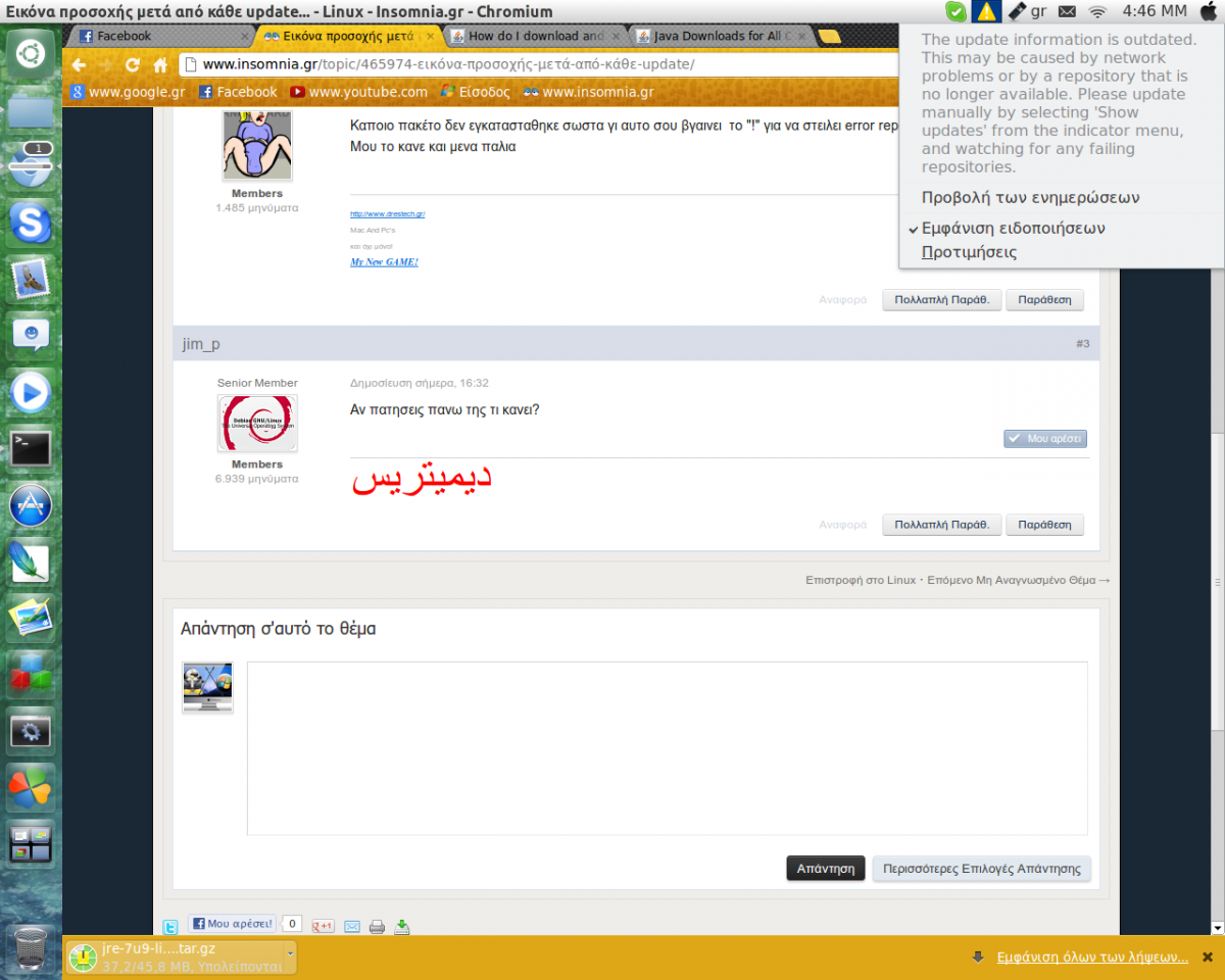

aris1986 Δημοσ. 20 Νοεμβρίου 2012 Δημοσ. 20 Νοεμβρίου 2012 Καποιο πακέτο δεν εγκατασταθηκε σωστα γι αυτο σου βγαινει το "!" για να στειλει error report αν θυμαμαι καλα. Μου το κανε και μενα παλια
mphxths Δημοσ. 20 Νοεμβρίου 2012 Δημοσ. 20 Νοεμβρίου 2012 Εγω θα λεγα να πας στο software center στα software sources και να επιλεξεις τον "main server" και τραβα ενα refresh μετα στα repositories. Χθες που εβαλα σε vm ubuntu 12.04 και πηγα να του τραβηξω αναβαθμιση σε 12.10 ειχε θεμα με τον ελληνικο σερβερ και το γυρισα στον main για να δουλεψει. Ισως κατι παρομοιο παιζει και σε σενα.Δεν χανεις να δοκιμασεις.
ICheats Δημοσ. 20 Νοεμβρίου 2012 Μέλος Δημοσ. 20 Νοεμβρίου 2012 Εγω θα λεγα να πας στο software center στα software sources και να επιλεξεις τον "main server" και τραβα ενα refresh μετα στα repositories. Χθες που εβαλα σε vm ubuntu 12.04 και πηγα να του τραβηξω αναβαθμιση σε 12.10 ειχε θεμα με τον ελληνικο σερβερ και το γυρισα στον main για να δουλεψει. Ισως κατι παρομοιο παιζει και σε σενα.Δεν χανεις να δοκιμασεις. Αχά!! οκ!! κατάλαβα!! μπορεί να βοηθήσει!! ευχαριστώ!! μετά θα χρειαστεί όμως να τον έχω συνέχεια τον ίδιο?
mphxths Δημοσ. 20 Νοεμβρίου 2012 Δημοσ. 20 Νοεμβρίου 2012 Δεν ξερω , ισως.Ετσι και αλλιως δεν σε επηρρεαζει σε τιποτα.Χθες που εκανα το upgrade σε 12.10 με φουλ ταχυτητα κατεβαζα απο τον "main".Οποτε τι ο ελληνικος τι ο main...μηδενικη διαφορα....
ICheats Δημοσ. 20 Νοεμβρίου 2012 Μέλος Δημοσ. 20 Νοεμβρίου 2012 Δεν ξερω , ισως.Ετσι και αλλιως δεν σε επηρρεαζει σε τιποτα.Χθες που εκανα το upgrade σε 12.10 με φουλ ταχυτητα κατεβαζα απο τον "main".Οποτε τι ο ελληνικος τι ο main...μηδενικη διαφορα.... Α οκ!! Εγώ έκανα αυτόματη επιλογή για να βρίσκει το καλύτερο!! οπότε πάω να το αλλάξω!! ok, το άλλαξα και έτρεξα sudo apt-get update που νομίζω κάνει ενημέρωση και δεν μου εβγαλε την εικόνα και βρήκα λιγότερα σφάλματα στο τερματικό!! Ευχαριστώ πολύ!!
