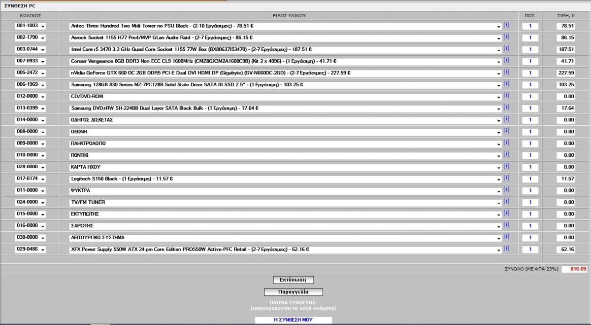

teo 13 Δημοσ. 20 Νοεμβρίου 2012 Δημοσ. 20 Νοεμβρίου 2012 Γεια σας Ποσό που διαθέτουμε : 1000Ε (και λιγο λιγοτερο αν γινεται) Χρήση υπολογιστή : κυριως gaming (football manager 2013, pes 2013, fifa 13, nba 2k13, gta iv, max payne, need for speed κ.α.) Ειδικά προγράμματα που θα χρησιμοποιήσουμε: οχι κατι ιδιατερο Αν στη σύνθεση χρειαζόμαστε οθόνη? Αν όχι ποια οθόνη έχουμε και αν σκεφτόμαστε να αγοράσουμε μελλοντικά μια άλλη. Χρειαζομαι οθονη Αν στη σύνθεση χρειαζόμαστε και πληκτρολόγιο,ηχεία,ποντίκι? ηχεια αλλα δεν εχω απαιτησεις, απλα να παιζουν Τοποθεσία στην οποία βρισκόμαστε ( για την επιλογή κατάλληλου καταστήματος). αθηνα Αν τα κομμάτια που θέλουμε να αγοράσουμε θέλουμε να είναι απο ένα κατάστημα ή επιθυμούμε την αγορά απο διαφορετικά καταστήματα? απο ενα Αν επιθυμούμε να συναρμολογηθεί το σύστημα στο κατάστημα(στην περίπτωση που δεν γνωρίζουμε πως να το συναρμολογήσουμε) ή το σύστημα θα στηθεί απο τον ενδιαφερόμενο? στο καταστημα Αν επιθυμούμε λειτουργικό σύστημα και πιο. οχι λειτουργικο
Δεινόσαυρος Δημοσ. 20 Νοεμβρίου 2012 Δημοσ. 20 Νοεμβρίου 2012 Δες αν θέλεις το παρακάτω + αυτόν τον σκληρό http://www.visionstu...&step=undefined και αυτήν την οθόνη: http://www.skroutz.g...LG-IPS234V.html 1
teo 13 Δημοσ. 20 Νοεμβρίου 2012 Μέλος Δημοσ. 20 Νοεμβρίου 2012 Ευχαριστω Αν δεν επαιρνα μονο απο ενα καταστημα, θα αλλαζες κατι στη συνθεση? Επισης τι θα ελεγες γι' αυτον τον επεξεργαστη http://www.visionstudio.gr/prodinfo.asp?id=29542&cat=2&sub=undefined&pmanuf=undefined&sort=undefined&step=2, για να μπορω να κανω και overclock στο μελλον, αν χρειαστει?
ninos30 Δημοσ. 20 Νοεμβρίου 2012 Δημοσ. 20 Νοεμβρίου 2012 Σου λέει όχι, γιατί αν αλλάξεις CPU σε 3570Κ θα πρέπει να αλλάξεις και ΜΒ η οποία θα πάει και αυτή στα ~130 ευρώ. Οπότε Over-budget 1
Δεινόσαυρος Δημοσ. 20 Νοεμβρίου 2012 Δημοσ. 20 Νοεμβρίου 2012 100-120 ευρώ παραπάνω θα σου κοστίσει το o/c με αμφίβολο κέρδος. Δεν έχει καμιά διαφορά ο 3470 με τον 3570Κ πέρα από το o/c (και τα ενσωματωμένα γραφικά που δεν σε αφορούν)
