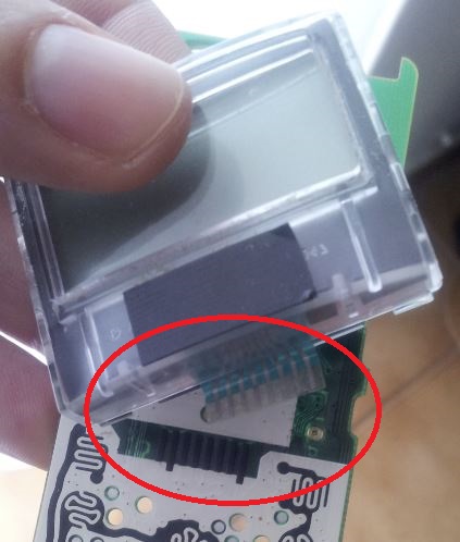

Παιδιά εδώ και αρκετό καιρό έχω ένα πρόβλημα με την οθόνη ενός Siemens ασύρματου τηλεφώνου (Siemens AL14H). Η οθόνη έδειχνε πολύ ισχνά τους χαρακτήρες και κουνώντας /σπρώχνοντας αριστερά δεξιά λίγο το πλαίσιο του τηλεφώνου, τότε οι χαρακτήρες γίνονταν πιο έντονοι.

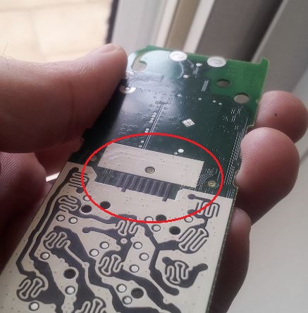

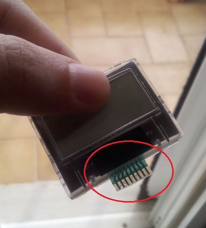

Άνοιξα λοιπόν το τηλέφωνο και έριξα μία ματιά στην οθόνη. Η οθόνη ερχόταν σε επαφή με την ηλεκτρονική πλακέτα μέσω μίας καλωδιοταινίας (της πλάκας). Πατώντας την καλωδιοταινία λοιπόν, οι χαρακτήρες γίνονταν εντονότεροι και η οθόνη έδειχνε σωστά.

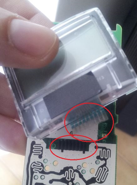

Πήρα λοιπόν μονωτική και κόλλησα καλά την καλωδιοταινία στην πλακέτα (απο πάνω) και για κάποιους μήνες όλα ήταν ΟΚ και η οθόνη δούλευε μια χαρά. Τελευταία άρχισε πάλι τα κόλπα. Άνοιξα λοιπόν πάλι τη συσκευή και κοιτώντας να "κολλήσω" πάλι την καλωδιοταινία στην πλακέτα, όλα πήγαν στραβά. Πλέον δεν δείχνει καθόλου και τίποτα η οθόνη. Η πλακέτα είχε μία ουσία σαν κόλλα, η οποία τώρα έχει φύγει η ποερισσότερη.
Ήθελα λοιπόν να ρωτήσω. ΘΑ μπορούσα να το φτιάξω με κάποιον τρόπο? Υπάρχουν κόλλες ή κάτι άλλο τελοσπάντων που θα μπορούσα να χρησιμοποιήσω ωστε να το κάνω να δουλέψει? Κατα τα άλλα το τηλέφωνο δουλεύει απροβλημάτιστα.. οπότε κρίμα είναι ρε γμτ...
Σας στέλνω και τις φωτογραφίες για να καταλάβετε..
