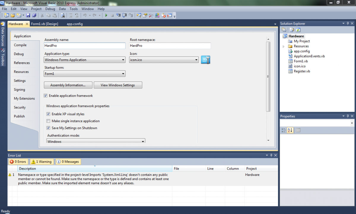

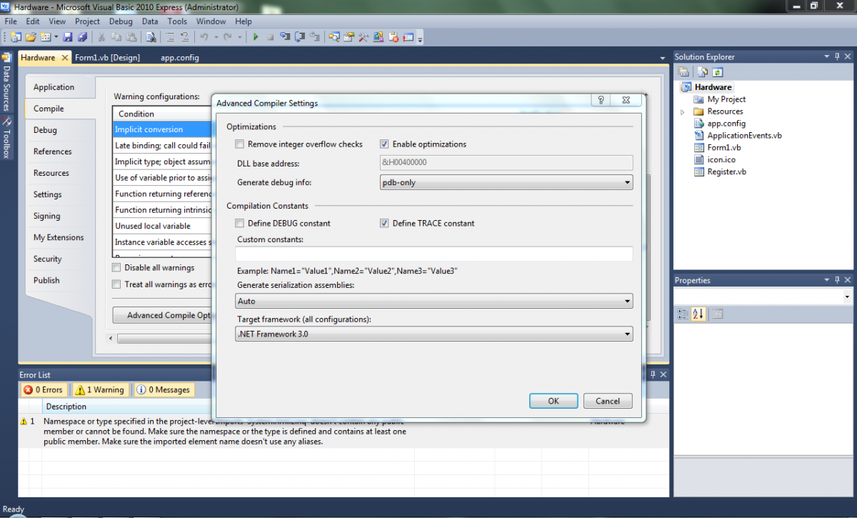

codesix Δημοσ. 19 Νοεμβρίου 2012 Δημοσ. 19 Νοεμβρίου 2012 Φτιάχνω μία εφαρμογή στην VisualBasic 2010 και θέλω να την κάνω Compile με NetFramework 3.0 για να είναι συμβατή με τους περισσότερους υπολογιστές. Όμως όταν το κάνω Debug η Build μου βγάζει Error. Σας δίνω κάποια Screenshots για να δείτε..

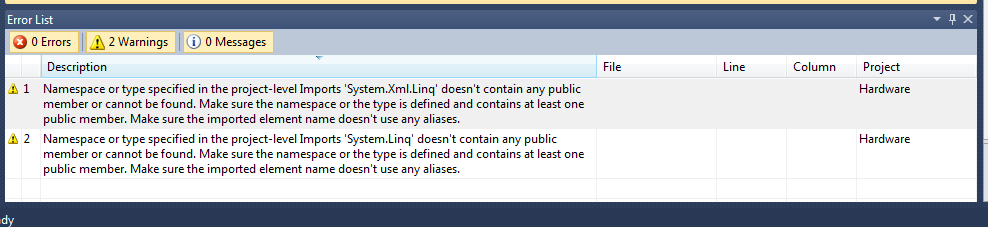

albNik Δημοσ. 19 Νοεμβρίου 2012 Δημοσ. 19 Νοεμβρίου 2012 Στο ΝΕΤ 3.0 δεν μπορείς να έχεις linq (μόνο 3.5 και πάνω). Σβήσε τα import που έχουν linq.
codesix Δημοσ. 19 Νοεμβρίου 2012 Μέλος Δημοσ. 19 Νοεμβρίου 2012 Link ενοείς πχ Proccess.start("http://www.google.gr") ???
albNik Δημοσ. 19 Νοεμβρίου 2012 Δημοσ. 19 Νοεμβρίου 2012 Όχι, σβήσε τα : Imports System.Linq Imports System.Xml.Linq Μάλλον άρχισες το VS με NET>3.0 και το άλλαξες μετά.

albNik Δημοσ. 19 Νοεμβρίου 2012 Δημοσ. 19 Νοεμβρίου 2012 Ζητάει εγγραφή το link. Κανε διπλό κλικ στα error (warnings) του studio και σε πάει εκεί που πρέπει να τα σβήσεις. Το ΝΕΤ 4 θέλει XP service pack 3 και πάνω. Για τις περισσότερες εφαρμογές NET 2 που είναι και 26 MB.
