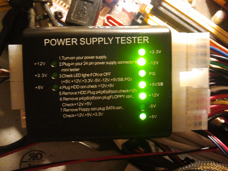

giokspy Δημοσ. 18 Νοεμβρίου 2012 Δημοσ. 18 Νοεμβρίου 2012 (επεξεργασμένο) Λοιπόν τελευταία το τροφοδοτικο μου κάνει κόλπα. Δηλαδή από την αρχή είχα θέματα με το pc με μπλε οθόνες αλλά δεν είχα σκεφτεί ότι φταίει το τροφοδοτικο. Όταν επέστρεψα από καλοκαίρι μετά από δυο μήνες δεν άνοιγε καθόλου και μετά από αρκετό παιδεμα άνοιξε αφού έβγαζα και έβαζα συσκευές. Τώρα πάλι δεν ανοίγει καθόλου ενώ ανάβει το φωτάκι power του υπολογιστή. Έβαλα το 24pin σε ένα tester και δεν ανάβουν τα -5 volt. Επίσης κατά καιρούς ενώ δουλεύουν οι ανεμιστήρες δεν δίνει σήμα στην οθόνη και φτιάχνει βγάζοντας κάποια μνήμη. Είναι τελικά πρόβλημα τροφοδοτικου η μητρικής? Το τροφοδοτικο είναι seassonic silverpower 650w και αν τελικά έχει πρόβλημα σκεφτόμουν αυτό http://www.visionstudio.gr/prodinfo.asp?id=27539&cat=17&sub=165&pmanuf=0&sort=3&step=2 Η ένδειξη το tester είναι αυτή : http://db.tt/BibHf0ar Επεξ/σία 18 Νοεμβρίου 2012 από giokspy
giokspy Δημοσ. 18 Νοεμβρίου 2012 Μέλος Δημοσ. 18 Νοεμβρίου 2012 (επεξεργασμένο) μολις παρατηρησα οτι απο το τροφοδοτικο μου λειπει ενα pin, το λευκο που αντιστοιχει στα -5V. ειναι φυσιολογικο αυτο? παρακατω φαινονται τα 24(δηλ. 23) pin του τροφοδοτικου https://www.dropbox.com/s/04rtz3pc4kio22t/IMG_20121118_212624.jpg Μαλλον απ οτι βλεπω ο τροφοδοτικο ειναι οκ αλλα αν ειναι προβλημα της μητρικής γιατι δεν ανοιγουν ουτε οι ανεμιστηρες του τροφοδοτικου? Βραχυκυκλωσα και το power αλλα τιποτα. Επεξ/σία 18 Νοεμβρίου 2012 από giokspy

giokspy Δημοσ. 11 Ιανουαρίου 2013 Μέλος Δημοσ. 11 Ιανουαρίου 2013 Επανερχομαι στο θεμα. Μολις γυρισα απο διακοπες χριστουγεννων και το pc δε λεει να ξεκινησει με τιποτα. Παταω και το power aπο τη μητρικη αλλα αυτη τη φορα δεν ξεκιναει με τιπιτα το τροφοδοτικο. Δοκιμασα με το tester οπως παραπανω και δειχνει να ειναι οκ τα ρευματα οπως στις παραπανω φωτος. Το pc ειχα αφησει σε κρυο δωματιο μεσα σε 2σακουλες , λετε να μαζεψε υγρασια και γι αυτο δεν ξεκιναει? Το θεμα τωρα ειναι τι φταιει το τροφοδοτικο η μηπως η μητρικη? Καμια ιδεα κανεις?<br><br> <br><br><br><br> [ATTACH]217270[/ATTACH]<br><br>

giokspy Δημοσ. 13 Ιανουαρίου 2013 Μέλος Δημοσ. 13 Ιανουαρίου 2013 το κουμπωσα καλα και δειχνει οκ.αρα ειναι η μητρικη ?
