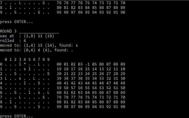

Η άσκηση είναι ολίγον... σαδιστική. Με πήρε περισσότερη από 1 ώρα αλλά δείχνει να λειτουργεί σωστά, με board οποιασδήποτε διάταξης και μεγέθους, αλλάζοντας τα NROWS και NCOLS (διατηρώ όμως επιφυλάξεις γιατί δεν έκανα εξαντλητικούς ελέγχους).
Αποφάσισα να δώσω κώδικα, επειδή είδα πως έδωσες κι εσύ. Θα ήταν ευχής έργο να μην παραδώσετε τον δικό μου κώδικα (δεν ξέρω καν αν σκάει σε τίποτα περίεργες περιπτώσεις) αλλά απλώς να τον δείτε σαν βοήθημα για να γράψετε δικό σας.
Οι περισσότερες από τις boolean μεταβλητές στην main() χρησιμοποιούνται κυρίως για πιο αναλυτική έξοδο (αλλά όχι μόνο).
Δείγμα εξόδου...
Κώδικας & Πλήρης έξοδος: http://ideone.com/u3VMw4
Μόνο κώδικας...

Σκέφτηκα πως θα με έπαιρνε λιγότερη ώρα να το φτιάξω μόνος μου παρά να προσπαθήσω να καταλάβω την λογική του δικού σου κώδικα. Κι αυτό διότι η άσκηση έχει πολλά tricky σημεία.
Κάποιος με περισσότερη υπομονή ενδεχομένως να μπορέσει να διορθώσει ορισμένα messy σημεία του κώδικά μου, ιδανικά αντικαθιστώντας πολλά από τα if-else με κάποια αριθμητική πράξη (ή πράξεις/τύπο).
Αυτή η εναλλαγή βηματισμού γραμμή παρά γραμμή ήταν πολύ σπαστική! Με δυσκόλεψε επίσης και στην διαχείριση της υπερχείλισης στην τελευταία γραμμή (η οποία θέλει διαφορετική αντιμετώπιση ανάλογα με τον αν η τελευταία γραμμή του πίνακα είναι μονή ή ζυγή).
UPDATE:
Μικρο-αλλαγές + μπήκε στο ideone.com με πλήρη έξοδο.
EDIT:
Σε τι έτος είστε φίλε BSTGeo (και σε ποια σχολή) ;

Ειμαι πρώτο ετος στο Ημμυ.
