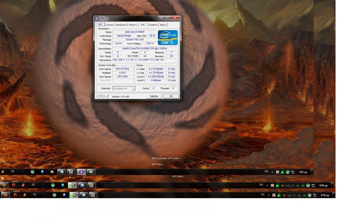

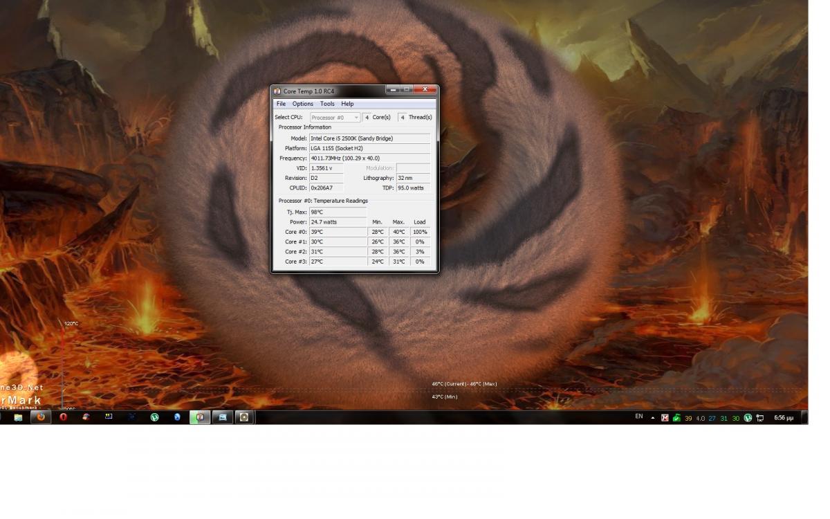

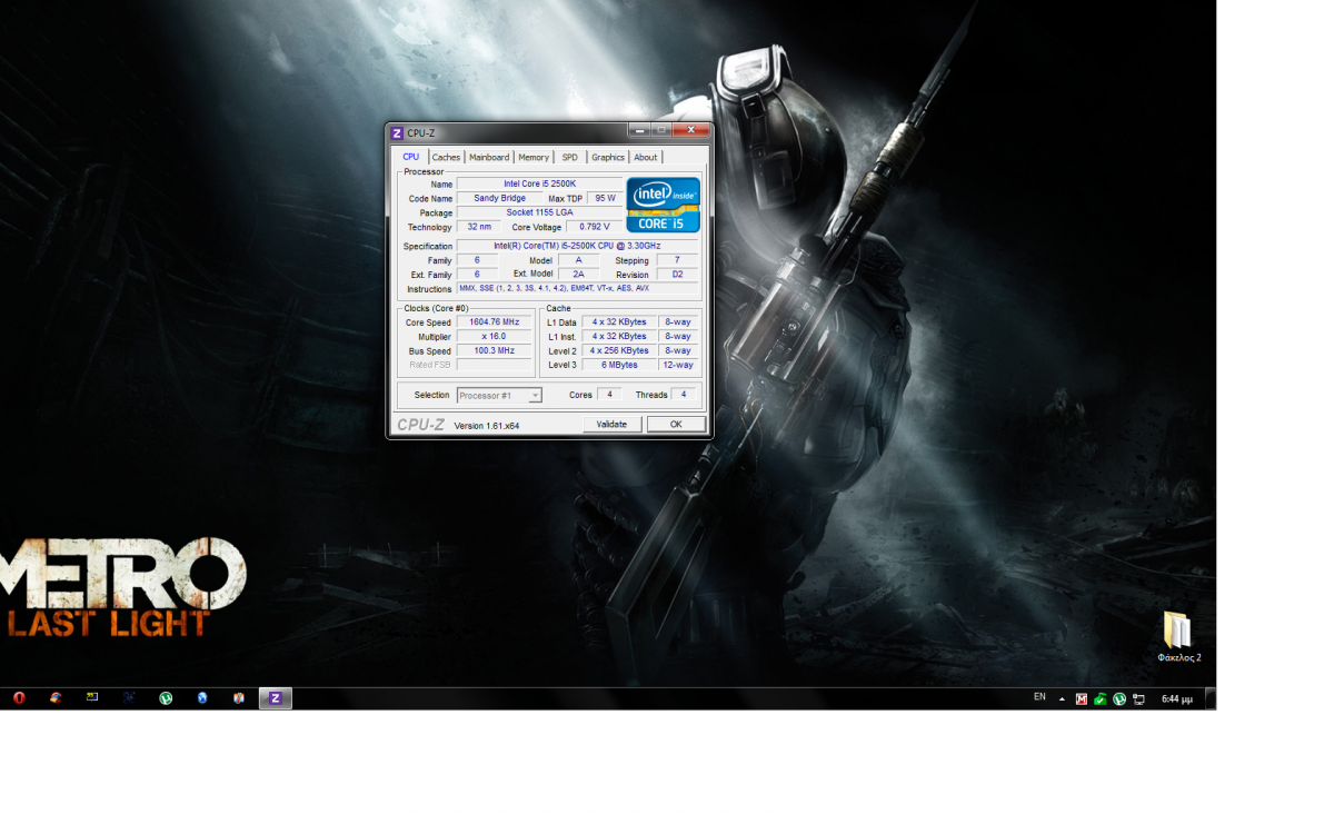

Inler Δημοσ. 23 Δεκεμβρίου 2012 Δημοσ. 23 Δεκεμβρίου 2012 (επεξεργασμένο) Το θεμα ειναι οτι η μητρικη ειναι αυτη http://www.visionstudio.gr/prodinfo.asp?id=25162&cat=3 και ψαχνοντας μεσα στο Bios δεν μπορω να βρω την επιλογη που ακυρωνεις την auto ταση για να την βαλω χειροκινητα..Αν μπορει καποιος ας πει..Επισης στις ρυθμισεις για τις μνημες http://www.skroutz.gr/s/300458/Corsair-Vengeance-8GB-DDR3-1600-Kit-2x4GB-PC3-12800-9-9-9-24.html υπαρχει καπου μια επιλογη σε standard-turbo-extreme....Εκει οταν βαζω standard τα timings στις μνημες ειναι 11-11-11-29 ενω με turbo 9-9-9-24... H πρωτη φωτογραφια ειναι σε κατασταση idle και η τριτη τρεχωντας furmark....Αυτο που παρατηρησα στη τριτη ειναι οτι η ταση ειναι 1.224V...Ενω οταν ανοιγω τον υπολογιστη μεσα στο Bios ειναι 1.32V..Στη δευτερη φωτογραφια απο το CoreTemp και το VID ειναι 1.3561V... Τελικα αντι να πεδευομαι για o/c στον cpu μηπως να τραβηξω ενα στην 7870 να τελειωνουμε ; Που θα δω μεγαλυτερη βελτιωση; Κατι ακομα χωρις o/c στα 3.3 η ταση που εχει απο μονο του ειναι 1.224V....Το Turbo Mode Frequency το βαζουμε auto οπως το ειχε η μητρικη ή disable; Επεξ/σία 24 Δεκεμβρίου 2012 από Inler

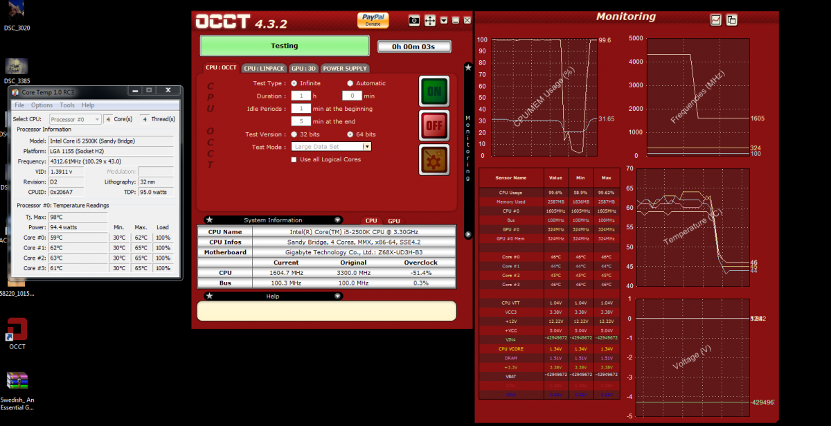

Robertox25 Δημοσ. 1 Φεβρουαρίου 2013 Δημοσ. 1 Φεβρουαρίου 2013 Παιδια σας φαινεται ασχημο? με Gigabyte GA-Z68X-UD4-B3 Μεγιστη θερμοκρασια στους 70 με noctua
phanispal Δημοσ. 1 Φεβρουαρίου 2013 Δημοσ. 1 Φεβρουαρίου 2013 Αρκετή τάση για αυτή τη συχνότητα. Με την ίδια μητρική τον έχω στα 45*100 με 1.344-1.356V όπως είπα και πιο πάνω. 1
Robertox25 Δημοσ. 1 Φεβρουαρίου 2013 Δημοσ. 1 Φεβρουαρίου 2013 Αρκετή τάση για αυτή τη συχνότητα. Με την ίδια μητρική τον έχω στα 45*100 με 1.344-1.356V όπως είπα και πιο πάνω. ναι τα διαβασα ολα... αλλα με δυο κλικ λιγοτερη ταση μου πετουσε μπλε οθονη... δεν ξερω... πρεπει να παιξω λιγο ακομη
phanispal Δημοσ. 1 Φεβρουαρίου 2013 Δημοσ. 1 Φεβρουαρίου 2013 Καλά, εννοείται ότι κάθε κομμάτι συμπεριφέρεται διαφορετικά, αλλά σε σχέση με το μέσο όρο, η λογική λέει ότι μπορείς καλύτερα. Γράψε αναλυτικά τις ρυθμίσεις σου αν θες.
