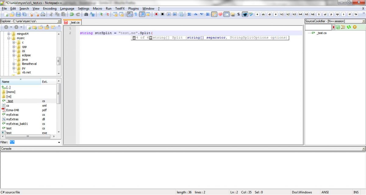

Παρεμπιπτόντως, μια χαρά auto-completion engine έχει και το Notepad++ ...
αλλά το μόνο από τα provided xml που είναι 100% πλήρες είναι για την php και ακολουθούν C και C++ που περιέχουν τις περισσότερες από τις στάνταρ συναρτήσεις (ειδικά η C που έχει και λιγότερες).
Για C# δεν έχει ούτε μια συνάρτηση (την String.Split() και τα overlaod της εικόνας, τα έφτιαξα πρόχειρα εγώ) και δεν βρήκα να έχει φτιάξει κανείς (όπως π.χ. έχουν φτιάξει για lua, python, ακόμα και για Unity3d)

Αν πάντως είχες Intellisense το overload με StringSplitOptions δε θα χρειαζόταν να το ανακαλύψεις.
Διορθώνεται με casting: .Split( (char[])null, StringSplitOptions.RemoveEmptyEntries );
είναι όμως safe?
Το πρόβλημα είναι πως το null είναι αποδεκτή τιμή για οποιοδήποτε reference type, επομένως το null δεν "είναι" τύπου string περισσότερο απ' οτι είναι τύπου Dictionary<Foo, Bar> ή τύπου WhateverCustomClass. O compiler σου λέει πως δεν μπορεί να καταλάβει ποιό από τα 2 overloads θέλεις να καλέσεις. Κάνοντας cast το null του δίνεις να καταλάβει και το θέμα τελειώνει εκεί. Με ποιό τρόπο θα μπορούσε να μην είναι safe?
Τώρα το αν η method που θα καλέσεις τελικά μόλις δει null αποφασίσει να σου κάνει format το δίσκο δεν είναι πρόβλημα του compiler.

Τέλος όσον αφορά τα περι N++, command line και Schildt: εγώ πάλι έχω ένα project στο VS που όποτε θέλω να γράψω κάτι non-trivial μεν αλλά για πέταμα δε, απλά σβήνω όλα τα περιεχόμενα του Whatever.cs (CTRL+A, DEL), γράφω ο,τι είναι να γράψω, CTRL+TAB γράφω στο Program.cs στη Main ο,τι χρειάζεται, CTRL+F5 και τέλος. Καθ' όλη τη διάρκεια απολαμβάνω IntelliSense και R#. Δεν είμαι σίγουρος με ποιό τρόπο είναι faster το να τα κάνεις από command line αλλά ας μη το συζητήσουμε περισσότερο.
Όταν θες να σώζεις το κάθε πρόγραμμα ξεχωριστά τι κάνεις; Υποθέτεις πως γράφω κώδικα τον τρέχω και τον σβήνω για να γράψω τον επόμενο; Αν ναι, δεν υποθέτεις σωστά
Άλλο παράδειγμα, με το Notepad++ έχω ανοιχτά 2 .cs αρχεία: MyExtras.cs και Test.c με το 1ο βγάζει dll και το άλλο βγάζει .exe χρησιμοποιώντας κλάσεις του dll.
Μόλις θέλω να προσθαφαιρέσω μια κλάση στο MyExtras.cs την γράφω, πατάω F6->CS DLL και μου ανανεώνει το .dll. Στο καπάκι την καλώ στον κώδικα του Test.cs, πατάω F6->CS EXE και μου παράγει και μου τρέχει το Test.exe χρησιμοποιώντας την ανανεωμένη .dll
Στο VS (ή σε όποιο άλλο IDE) δεν ξέρω πως γίνεται κάτι τέτοιο, και όπως έγραψα και πριν στην παρούσα φάση δεν με ενδιαφέρει να μάθω κάποιο συγκεκριμένο IDE αλλά τα basic mechanics της γλώσσας.
Τώρα το να λες ότι επειδή κάποιος χρησιμοποιεί VS δεν ξέρει να κάνει τα ίδια κι απο command line είναι σα να λες ότι επειδή πάει στη δουλειά με το αμάξι δεν ξέρει να κάνει ποδήλατο.
Δεν είπα πως "δεν ξέρετε", είπα "αν δεν ξέρετε".
