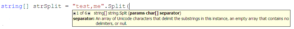

Για αυτό θα βοηθήσει πάρα μα πάρα πολύ το visual studio.
Π.χ. το suggestion
Εγώ έχω βάλει custom run command στο Notepad++ και με πάει στην online τεκμηρίωση της Microsoft (απλώς πρέπει να έχω τον κέρσορα μέσα στο όνομα της κλάσης).

[..]Πριν λίγο ανακάλυψα μια overloaded έκδοση της split η οποία δέχεται ως 2ο όρισμα ένα "StringSplitOptions", για το αν θα κρατάει ή όχι blank tokens.
Βάλε επάνω το VS, το IntelliSense με το που θα έγραφες .Split( θα στο πρότεινε αμέσως (μαζί με όλα τα διαθέσιμα overloads) δίχως καμία ταλαιπωρία και ανάγκη για περαιτέρω ψάξιμο.
Και εγώ δεν συμπαθούσα στην αρχή το VS Editor αλλά τώρα τον θεωρώ υποδειγματικό (σχεδόν).
