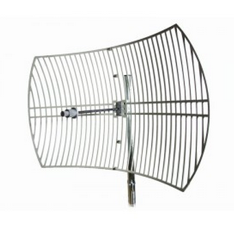

alekasas Δημοσ. 14 Νοεμβρίου 2012 Μέλος Δημοσ. 14 Νοεμβρίου 2012 Κατι τετοιο εχω εγω. Να παρω λες αυτο το usb που σου εδειξα? Θα κανει, η να προτιμησω κατι ποιο ακριβο? Ευχαριστω για την απαντηση σου.
poulinos Δημοσ. 14 Νοεμβρίου 2012 Δημοσ. 14 Νοεμβρίου 2012 δεν ειναι ασχημο το stick αυτο.υπαρχουν και της alfa οι καρτες επισης απλα μην την βαλεις να παιξει 1000mw δεν εχει νοημα. alfa awus 036h καπως ετσι.και στα 100mw Να παιξει η καρτα που ειναι και το νομιμο στην ελλαδα μια χαρα θα ειναι με αυτην την κεραια.και προσπαθησε να μην βαλεις μεγαλο καλωδιο απο την grid στην καρτα.καλυτερα να βαλεις μια επεκταση Usb για να πας λιγο πιο περα την κεραια παρα μεγαλο ομοαξωνικο.
