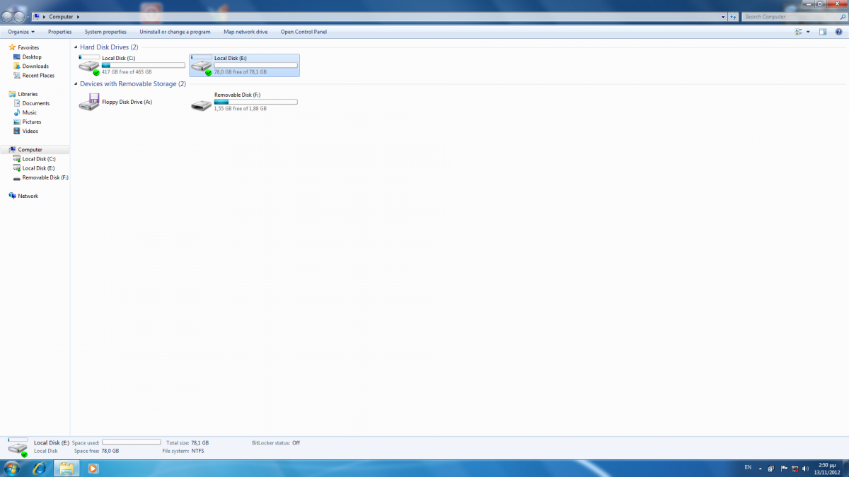

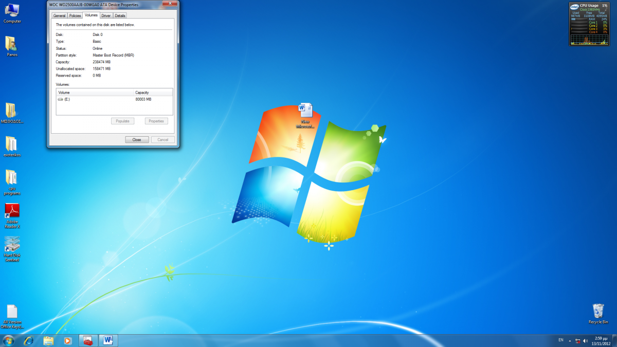

panosem Δημοσ. 12 Νοεμβρίου 2012 Δημοσ. 12 Νοεμβρίου 2012 Χαιρεται και παλι. Εβαλα 2 δισκους να τους τσεκαρω, wd2500aals & wd1600aals και με το που τους εβαλα στο pc μου ζητησε να τους Φορμαρω.. εκει που παω να κανω το φορματ, αντι για τις κανονικες χωρητικότητες ο ενας μου βγαλε 78gb και ο 2ος 68gb. βεβαια ο πρωτος σε καποια φαση μου εμφανισε αλλον εναν, δλδ απ οτι θυμαμαι τον ειχα χωρισμενο στα δυο, και ενω πηγα να τον κανω διαμορφωση και αυτον δεν μπορεσα, και χαθηκε μετα.. Υπαρχει καποιος λογος που δεν εμφανιζεται η μεγιστη δυνατη χωρητικοτητα??? για ενημερωστε να ξερω τι παιζει..

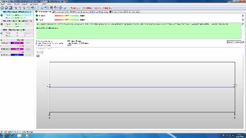

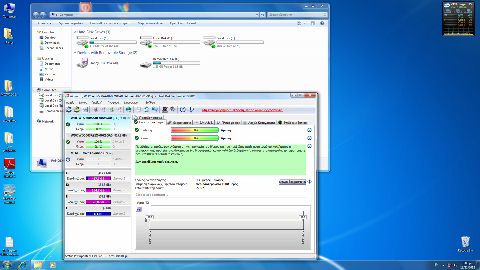

N3CR4 Δημοσ. 13 Νοεμβρίου 2012 Δημοσ. 13 Νοεμβρίου 2012 Βάλε το Hard Disk Sentinel και ανέβασε printscreen να δούμε τι παίζει. Sent from my iPhone using Insomnia

panosem Δημοσ. 13 Νοεμβρίου 2012 Μέλος Δημοσ. 13 Νοεμβρίου 2012 (επεξεργασμένο) Και οι δυο βοηθησατε...εβαλα το sentinel παλι καλα ηταν στα Ελληνικα, και μου βγαζε οτι το καλωδιο θα πρεπει να ναι πιο κοντα και κατι τετοια.. Αρχιζω τα τσεκαρισματα με την καλωδιοταινια, IDE, την αλλαζω με μια αλλη, και αφου ηδη ειχα βαλει μια τροφοδοσια απ ευθειας απ το τροφοδοτικο, με δυο τρεις εναλλαγες της Καλωδιοταινιας, τον πετυχα.. Απλα επρεπε να είναι οσο το δυνατον πιο κοντα η μητρικη με το σκληρο μαλλον. γιατι οταν τον εβαζα στην ακρη της καλ.νιας, δεν τον εβλεπε ολοκληρο, οταν τον εβαλα στην μεσαια συνδεση, τον εντοπισε. τωρα φωτο, πως να τις ανεβασω δεν ξερω ακριβως. Παντως το θεμα λυθηκε. Σας ευχαριστω και τους δυο.. Επεξ/σία 13 Νοεμβρίου 2012 από panosem
