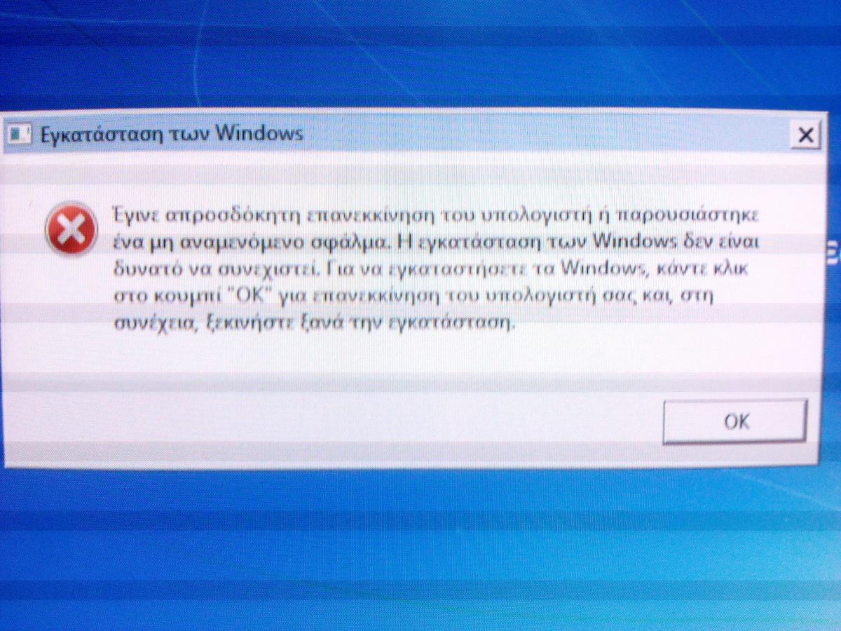

freedomman Δημοσ. 12 Νοεμβρίου 2012 Δημοσ. 12 Νοεμβρίου 2012 δεν μπορώ να κάνω φορματ τον υπολογιστή της υπογραφής μου. είναι καινούριος. όταν βάζω δεύτερο σκληρό επάνω τότε το φορματ γίνετε. με ένα σκληρό μετά τη πρώτη επανεκκίνηση πριν την ολοκλήρωση της εγκατάστασης μου κάνει μια ξεκάρφωτη επανεκκίνηση και όταν ανοίγει μου βγάζει το μήνυμα της φώτο. βάζω τα 7. με τα xp δουλεύει κανονικά

freedomman Δημοσ. 14 Νοεμβρίου 2012 Μέλος Δημοσ. 14 Νοεμβρίου 2012 το έγραψα πάλι από αλλού και πάλι τα ίδια και άκου και ένα άλλο κουλό. όταν στο δεύτερο σκληρό συνδέσω ΜΟΝΟ τη τροφοδοσία πάλι το φορματ το κάνει κανονικά εάν βγάλω τη τροφοδοσία από το δεύτερο σκληρό αρχίζουν τα προβληματα

freedomman Δημοσ. 23 Νοεμβρίου 2012 Μέλος Δημοσ. 23 Νοεμβρίου 2012 δεν τελειώνει το φορματ για να βγάλω το cd . με τον ένα δίσκο λέω. εαν βάλω το δεύτερο μόλις τελείωση και το βγάλω μετά μπορεί να μην ανοίγει στο τελευταίο στάδιο μου κάνει μια επανεκκίνηση λες και έκοψα το ρεύμα
kickback Δημοσ. 23 Νοεμβρίου 2012 Δημοσ. 23 Νοεμβρίου 2012 Φίλε μάλλον ο δίσκος έχει το πρόβλημα και όχι το m/b. Προσπάθησε να κάνεις ένα checkdisk να δεις.
