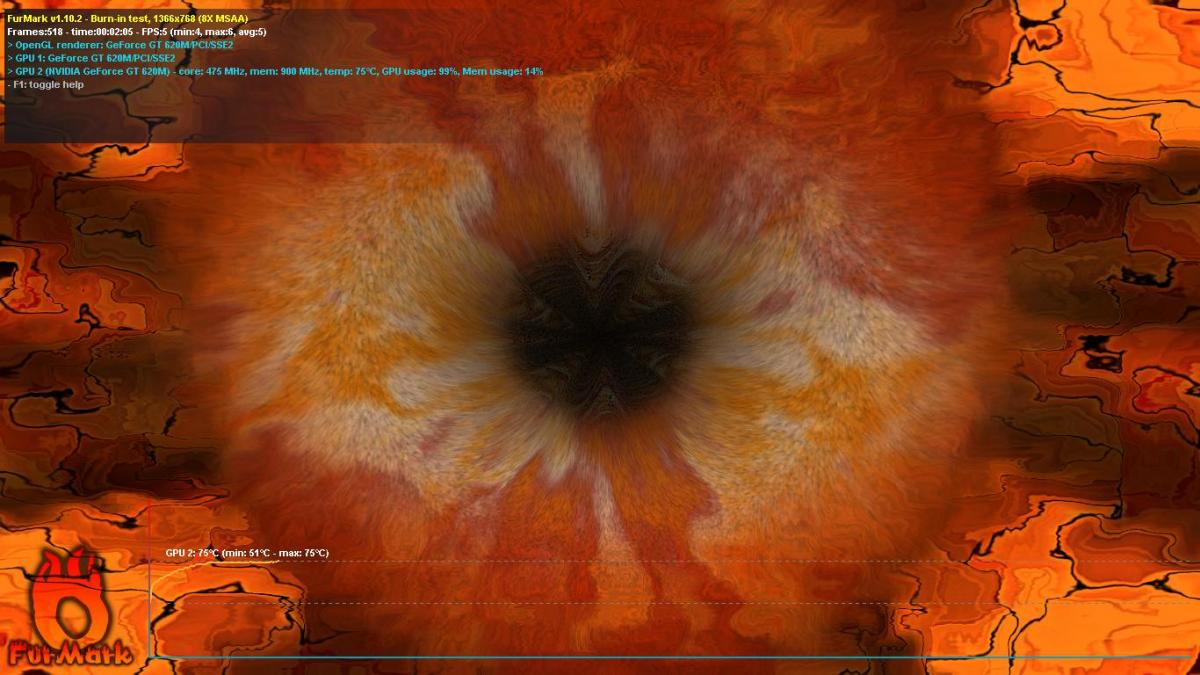

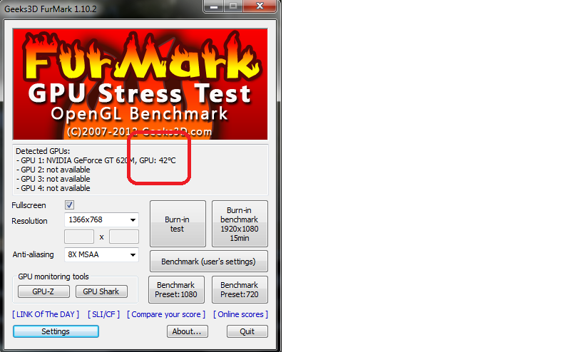

CastorTroy Δημοσ. 12 Νοεμβρίου 2012 Μέλος Δημοσ. 12 Νοεμβρίου 2012 Κάνω βημα βημα τα τεστ που προτείνει ο φίλος πιο πάνω. Στο furmark έχω μόνιμη θερμοκρασία GPU 0 βαθμούς και δεν εμφανίζεται κανένα γράφημα στο κάτω μέρος - μόνιμα στους 0 βαθμούς. Κάνω κάτι λάθος;

danai77 Δημοσ. 13 Νοεμβρίου 2012 Δημοσ. 13 Νοεμβρίου 2012 Απενεργοποίησε την αυτόματη επανεκκίνηση στην αποτυχία συστήματος & μετά το λες με βεβαιότητα αυτό. Το έκανα και από την ώρα που το απενεργοποίησα νομίζω δεν έχει κάνει επανεκκίνηση (ίσως μία που δεν πρόσεξα). Λοιπόν έτρεξες το memtest για κανα 4ώρο??Δεν βρήκε error?? Μετά φωτος για το furmark...Δεν σου δείχνει θερμοκρασία εκεί που είναι το τετραγωνάκι?? Στο τετραγωνάκι και στο γράφημα κάτω από το donut μόνιμα 0 βαθμούς. Το memtest δεν το έτρεξα, έτρεξα HDSentinel και LinX χωρίς να βρεθεί πρόβλημα. Για πρώτη φορά μετά από ΠΟΛΥ καιρό πάντως οι θερμοκρασίες μου είναι σταθερές και δεν πιάνουν κόκκινο. Έχω πελαγώσει παιδιά γιατί χωρίς το λαπτοπ δεν μπορώ να δουλέψω κι αν κρασάρει την έκατσα λόγω αφραγκίας. Περιμένω τις συμβουλές σας!

CastorTroy Δημοσ. 14 Νοεμβρίου 2012 Μέλος Δημοσ. 14 Νοεμβρίου 2012 Οι επανεκκινήσεις, αν και με μικρότερη συχνότητα απ' ότι πριν, παρόλο που απενεργοποίησα την επιλογή συνεχίζονται δυστυχώς.. Το μόνο που δεν έχω κάνει είναι το RAM test - όλα τα άλλα δεν μου έχουν βγάλει κάποιο πρόβλημα. Περιμένω πάντως να μου εξηγήσετε γιατί στο Furmark μου βγάζει μόνιμα θερμοκρασία 0 βαθμών...
Jason 93 Δημοσ. 14 Νοεμβρίου 2012 Δημοσ. 14 Νοεμβρίου 2012 Οι επανεκκινήσεις, αν και με μικρότερη συχνότητα απ' ότι πριν, παρόλο που απενεργοποίησα την επιλογή συνεχίζονται δυστυχώς.. Το μόνο που δεν έχω κάνει είναι το RAM test - όλα τα άλλα δεν μου έχουν βγάλει κάποιο πρόβλημα. Περιμένω πάντως να μου εξηγήσετε γιατί στο Furmark μου βγάζει μόνιμα θερμοκρασία 0 βαθμών... Δοκιμασες αλλο προγραμμα; Αν και τα αλλα προγραμματα σου βγαζουν 0 βαθμους τοτε μαλλον εχει προβλημα ο σενσορας θερμοκρασιας, αλλιως ειναι απλα ασυμβατοτητα του προγραμματος...
