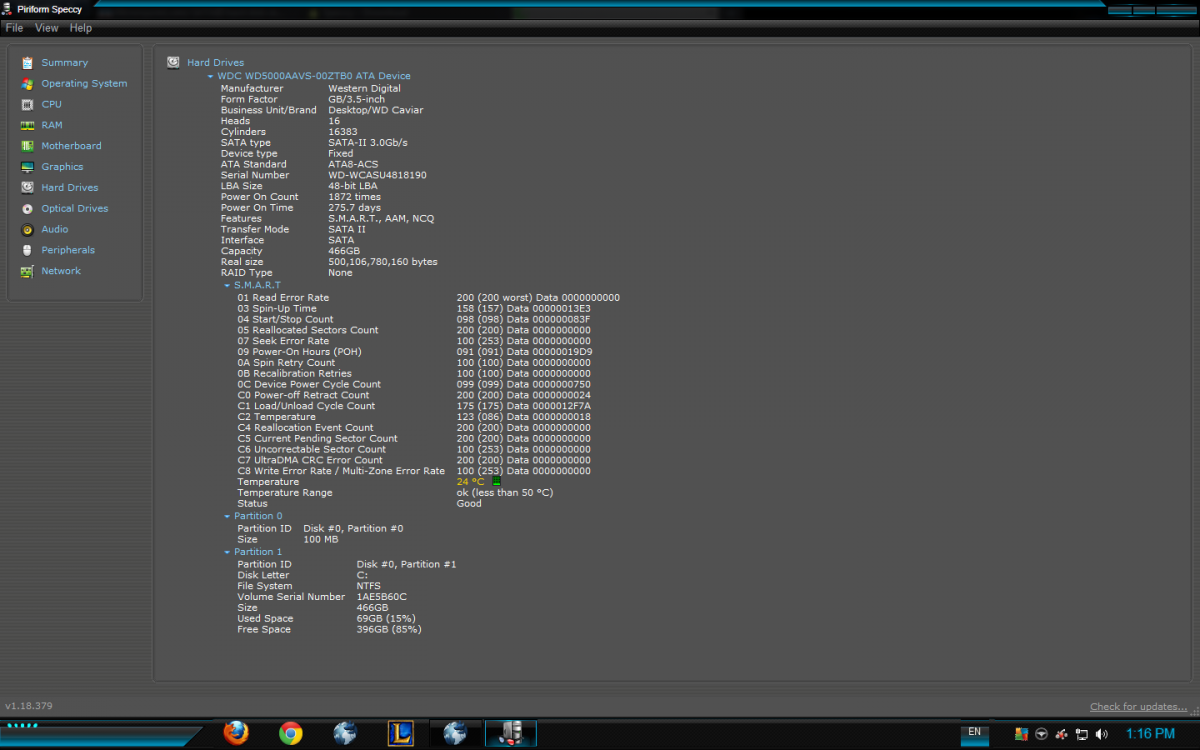

rounsmith Δημοσ. 12 Νοεμβρίου 2012 Δημοσ. 12 Νοεμβρίου 2012 Οκ κατάλαβα ευχαριστώ... Α εγώ τώρα επειδή είναι σχετικά παλιός αυτός που έχω (περίπου του 2008) πως μπορώ να δω τι σκληρό έχω εννοωντας το μοντέλο και το sata για να ξέρω άμα είναι και έχω sata2 (αν και μου φαίνεται πολύ αργός για σατα2) να μείνω σε αυτόν (είχα ψάξει στο ιντερνετ για αυτό αλλά είναι παλιός και δεν πολύ βρήκα πληροφορίες) Κατέβασε κάποιο πρόγραμμα που κοιτάει τα στοιχεία του υπολογιστή σου (speccy,aida64 κ.λ.π) και πόσταρε μας ένα Screenshot εδώ. Το ότι είναι αργός πώς το συμπέρανες? αργεί ο υπολογιστής ή? Υ.Γ. Το Speccy είναι free 1
LOVExVOTKA Δημοσ. 13 Νοεμβρίου 2012 Μέλος Δημοσ. 13 Νοεμβρίου 2012 Κατέβασε κάποιο πρόγραμμα που κοιτάει τα στοιχεία του υπολογιστή σου (speccy,aida64 κ.λ.π) και πόσταρε μας ένα Screenshot εδώ. Το ότι είναι αργός πώς το συμπέρανες? αργεί ο υπολογιστής ή? Υ.Γ. Το Speccy είναι free Αυτες ειναι οι πληροφοριες για τον σκληρο δισκο... Δεν το εχω σιγουρο οτι θα αλλαξω σκληρο αφου στο κατω κατω δεν μου περισευουν τωρα λεφτα ολα αυτα τα ρωταω για μελλοντικους λογους... Δεν ειναι αργος ο σκληρος. Απλα τον συγκρινα με εναν σατα2 και εβγαλα το συμπερασμα οτι ειναι αργος για 3gb/s . Ευχαριστω για το προγρμα ΥΓ: Πως μπορω να ανεβασω foto εδω?? τα δοκιμασα ολα αλλα δεν την ανεβαζει

LOVExVOTKA Δημοσ. 13 Νοεμβρίου 2012 Μέλος Δημοσ. 13 Νοεμβρίου 2012 οκ ευχαριστω για την πληροφορια λοιπον αυτα ειναι τα χαρακτηριστικα του hard disk
