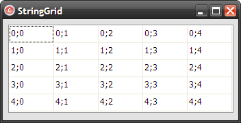

Γεια σας! εχω ενα πρόβλημα! θέλω να κένω έξοδο από ένα StringGrid στην borland σε ενα αρχείο δεν με πειράζει ότι και να είναι ειτε txt,word,exel! μπορεί κάποιοσ να με βοηθήσει? ευχαριστώ εκ των πρωτέρων
Μπορείς να διαβάσεις το περιεχόμενο κάθε κελιού μέσο του TStringGrid->Cells[Col][Row].
Ύστερα το πως θα το γράψεις σε αρχείο εξαρτάται, μια απλή λύση είναι η χρήση της TStringList ως εξής:
>    std::auto_ptr<TStringList> ptrStrList(new TStringList());
   for(int nRow = 0; nRow < StringGrid1->RowCount; nRow++)
       for(int nCol = 0; nCol < StringGrid1->ColCount; nCol++)
           ptrStrList->Add(StringGrid1->Cells[nCol][nRow]);
   ptrStrList->SaveToFile("DUMP.TXT");
* Το auto_ptr προϋποθέτει ότι έχεις φορτώσει το memory (#include <memory>).
ΕΙΣΟΔΟΣ:
ΕΞΟΔΟΣ:

Η έξοδος που δίνει ο κώδικας είναι της μορφής:
0;0    0;1    0;2    0;3    0;4
1;0    1;1    1;2    1;3    1;4
2;0    2;1    2;2    2;3    2;4
3;0    3;1    3;2    3;3    3;4
4;0    4;1    4;2    4;3    4;4
