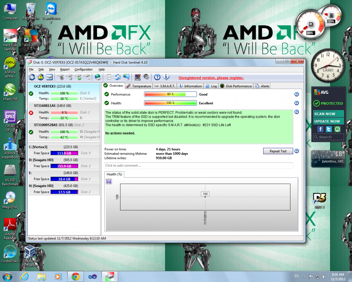

kostas.K Δημοσ. 7 Νοεμβρίου 2012 Δημοσ. 7 Νοεμβρίου 2012 προσφατα ειχα αγορασει ενα vertex 3 240GB βαζω το hd sentinel και μ λεει permormance 80% επεισης λεει οτι το τριμ ειναι απενεργοποιημενο αλλα με το crystal disk info λεει πως ειναι ενεργοποιημενο.τ συμβαινει?
antonl Δημοσ. 7 Νοεμβρίου 2012 Δημοσ. 7 Νοεμβρίου 2012 Άνοιξε ένα command prompt και δώσε: fsutil behavior query disabledeletenotify Αν πάρεις DisableDeleteNotify = 1 σημαίνει πως δεν είναι ενεργό το trim, 0 σημαίνει πως είναι. Το trim πρέπει να ναι ενεργό και στον SSD και στο λειτουργικό. 1

kostas.K Δημοσ. 11 Νοεμβρίου 2012 Μέλος Δημοσ. 11 Νοεμβρίου 2012 αα ειπα και εγω να αρχίσουν απο τωρα τα προβληματα
