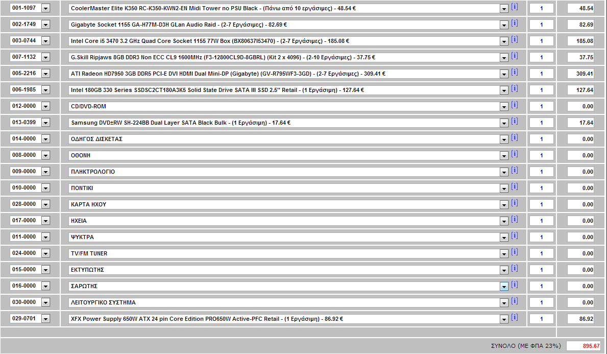

XMorsX Δημοσ. 6 Νοεμβρίου 2012 Δημοσ. 6 Νοεμβρίου 2012 Δες το παρακατω + αυτος ο σκληρος: http://www.visionstu...&step=undefined. Σύνολο 980 ευρω, το μαγαζι ειναι το visionstudio στην θεσσαλονικη, οποτε υπολογισε και μεταφορικα. Οριστε εναλλακτικη προταση κουτιου σε περιπτωση που το cm δεν ειναι διαθεσιμο: http://www.visionstu...&step=undefined , http://www.visionstudio.gr/prodinfo.asp?id=28384&cat=1&sub=0&pmanuf=194&sort=undefined&step=undefined Σε τι αναλυση θα παιζει ο φίλος σου? 1
thanospr Δημοσ. 6 Νοεμβρίου 2012 Δημοσ. 6 Νοεμβρίου 2012 Δες το παρακατω + αυτος ο σκληρος: http://www.visionstu...&step=undefined. Σύνολο 980 ευρω, το μαγαζι ειναι το visionstudio στην θεσσαλονικη, οποτε υπολογισε και μεταφορικα. Σε τι αναλυση θα παιζει ο φίλος σου? +1.Αλλα αλλαξε κουτι...Πανω απο 10 εργασιμες λεει
XMorsX Δημοσ. 6 Νοεμβρίου 2012 Δημοσ. 6 Νοεμβρίου 2012 +1.Αλλα αλλαξε κουτι...Πανω απο 10 εργασιμες λεει Εβαλα και εναλλακτικες λύσεις. 1920x1080 Μια χαρα ειναι λοιπον το παραπανω συστημα.
