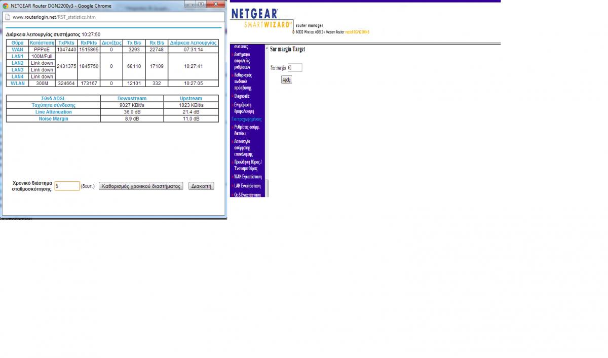

trelos3 Δημοσ. 29 Ιανουαρίου 2013 Δημοσ. 29 Ιανουαρίου 2013 καταρχην καλημερα σε ολους τους συμφουριτες. δυο ερωτησουλες που μπορει να με βοηθησουν αν ο πουλινος εχει κεφια γι να μην ανοιγω αλλο θεμα γραφω εδω αγορασα πριν κατι μηνες το dgn 2200 v3 πολυ καλο ρουτερακι για τα χρηματα που το πηρα σε σχεση με το tg585 v7 που ετρωγε σκαλοματα με το wi-fi αποσυνδεσεις οταν συνδεα λαπτοπ με τον πουλινο που με βοηθησε το ειχα φτιαξει αλλ ηθελα καλυτερο σημα. λοιπον η ερωτηση μου με βαση τα στατιστικα γραμμης μπορει να γινει καλυτερη πειραξα λιγο το snr μετα το custom firmware που εβαλα και ειναι αυτα οτι αλλο θελετε απο εικονες μπορω να βοηθησω ειχα βαλει την γραμμη σε fastpath αλλα ... για καποιο λογο μετα απο 4 μηνες ανεβηκε το ping στα 80 απο τα 55 σε καποια online παιχνιδακια τυπου bf3
hall2001 Δημοσ. 29 Ιανουαρίου 2013 Δημοσ. 29 Ιανουαρίου 2013 Τα στατιστικά σου είναι φυσιολογικά αν έριχνες 3-4db ακόμα το snr νομίζω ότι άνετα θα έφτανες τα 11mbps αλλά μετά όπως καταλαβαίνεις ίσως να έχεις αποσυνδέσεις-errors με λίγα λόγια όλα εξαρτιόνται από την ποιότητα της γραμμής,άρχιζε να κατεβάζεις το snr και βλέπεις.Τα errors μπορείς να τα δεις μέσω dmt γιατί στο interface της σελίδας του router δεν υπάρχει αυτή η δυνατότητα (άλλο ένα μαγικό της netgear που για κάποιο ανεξήγητο λόγο αφαίρεσε απο το firmware)αν δεις δηλαδή να αυξάνονται τα errors δραματικά σε λίγα λεπτά θα δεις ότι θα έχεις μπούκωμα και ίσως και αποσυνδέσεις.Για το dmt και αφού έχεις ενεργοποιήσει το telnet κατεβάζουμε από εδώ http://dmt.mhilfe.de/ την έκδοση DMT v8.07 Όσο αναφορά τα pings έχει αναφερθεί ότι κάποιοι κλείνοντας το qos είδαν βελτίωση δεν το έχω δοκιμάσει και δεν ξέρω να σου πω αν ισχύει,αν και νομίζω ότι τα pings εξαρτώνται από άλλα πράγματα. Αυτά!

hall2001 Δημοσ. 29 Ιανουαρίου 2013 Δημοσ. 29 Ιανουαρίου 2013 Πόσο ήταν το attenuation πριν 10 μήνες το λέω μήπως και έχει αυξηθεί λόγο βλάβης γιατί όπως ξέρεις το να μετακινηθεί το σπίτι πιο μακριά απο το dslam το βλέπω λίγο δύσκολο χαχαχαχαχαχαχα! Άσε που το 2200 έχει την τάση να ρίχνει το att 2-3 db.
trelos3 Δημοσ. 29 Ιανουαρίου 2013 Δημοσ. 29 Ιανουαρίου 2013 Πόσο ήταν το attenuation πριν 10 μήνες το λέω μήπως και έχει αυξηθεί λόγο βλάβης γιατί όπως ξέρεις το να μετακινηθεί το σπίτι πιο μακριά απο το dslam το βλέπω λίγο δύσκολο χαχαχαχαχαχαχα! Άσε που το 2200 έχει την τάση να ρίχνει το att 2-3 db. κατσε να ψαξω παλιοτερα ποστ να δω βρηκα μαλλον τι μπορει να ειναι μεν λειτουργει η πριζα του τηλεφωνου αλλα εχει θορυβο περισσοτερο γιατι ο ηλεκτρολογος στο σπιτι το γαμησε ...... καινουργια πολυκατοικια και αναγκαστικα και αλλαξα πριζα μονος μου το δοκιμασα στο σαλονι το ρουτερ στην κεντρικη πριζα και δουλευει στα 12mpbs με την αλλαη του snr

trelos3 Δημοσ. 29 Ιανουαρίου 2013 Δημοσ. 29 Ιανουαρίου 2013 αν δεν σε νοιαζει το fast γυρνα σε Interleave.αν αυξηθηκε το Ping Η για καποιο λογο εισαι ξανα interleave η πολυ απλα τις ωρες αιχμης μπορει να πιταρει το dslam η ο server που συνδεεσαι και να ανεβαινει το Ping. τωρα βλεπω οτι με 36 attenuation kai 9 margin εισαι στα 9mbit.μην περιμενεις πολλα παραπανω.εισαι αρκετα μακρια.αν ριξεις το margin κοντα στο 6 και πας σε interleave θαπαιξεις κανα 11αρι λογικα και θα εισαι πιο Stable me interleave. επισης περααπο τα errors που λεει ο φιλος παρακατω θα δεις και αποσυνδεσεις αμα το παρακανεις η θα δεις αργες ταχυτητες λογω των πολλων errors.επισης κλεισε οτι firewall υπαρχει στο ρουτερ και Pc μηπωςτο Ping αυξανει και απο εκει. ε ναι με 36 attenuation ολα αυτα θα γινουν για 2-3 Mbit>μην περιμενεις με 36 attenuation να πας στο θεο.αλλα μια γραμμη με 6 snr μπορει να παιξει σταθερα οποτε βαλτο εκει για μενα αν εισαι οκ και σταθερος. πρεπει να γινει τρελη βλαβη στον χαλκο για να ανεβει το attenuation.και συνηθως η γραμμη δεν πολυπαιζει μετα σωστα. καλο θα ηταν να δεις τι γινεται με την καλωδιωση.αν γινεται μεγαλος χαμος ισως βλεπεις και λαθος attenuation.αν πιανουν τα χερια σου η δοκιμασε στον κατανεμητη η πηγαινε κεντρικη πριζα λυσε την πριζα βγαλε ολα τα καλωδια και κρατησε μονο τα 2 που ερχονται απο τον κατανεμητη και δες ποσο συγχρονιζεις εκει μονο με αυτα τα καλωδια.ειναι τα καλωδια που αμα τα συνδεσεις θα συγχρονισει το ρουτερ και θα σου δινουν και ταση/τηλεφωνο.αμα μπερδεψεις τα καλωδια και βαλεις ενα σωστο ενα λαθος τοτε τηλεφωνο δεν θα εχεις ταση δεν θα εχεις αλλα μπορει να εχεις συγχρονισμο αλλα με πολυ χαλια τιμες.πως θα το καταλαβω οτι ειναι αυτα τα δυο? και οχι τα αλλα? μονο αυτα τα δυο δινουν ταση? ευχαριστω και τους δυο σας θα δοκιμασω βραδακι dmt να δω για errors εκαναν καποια εργα πουλινε και απο κεινη την μερα παιζω πιο χαλια....δεν ξερω τι φτιαξανε τα "κερατιδια". λοιπον θα δοκιμασω και την πριζα μπορω να το δω με πολυμετρο για ταση ?? να δω αν παιζει σωστα μην κανω καμια πατατια? παντως η κεντρικη πριζα ειναι συνδεδεμενη σωστα. μου λες δηλαδη να την ανοιξω και να απομονωσω μονο τα 2 καλωδια?
poulinos Δημοσ. 29 Ιανουαρίου 2013 Δημοσ. 29 Ιανουαρίου 2013 ευχαριστω και τους δυο σας θα δοκιμασω βραδακι dmt να δω για errors εκαναν καποια εργα πουλινε και απο κεινη την μερα παιζω πιο χαλια....δεν ξερω τι φτιαξανε τα "κερατιδια". λοιπον θα δοκιμασω και την πριζα μπορω να το δω με πολυμετρο για ταση ?? να δω αν παιζει σωστα μην κανω καμια πατατια? παντως η κεντρικη πριζα ειναι συνδεδεμενη σωστα. μου λες δηλαδη να την ανοιξω και να απομονωσω μονο τα 2 καλωδια? καλα με τα εργα μπορει να ηταν καλωδιακη οποτε να εγινε καμια ενωση της πλακας.ναι μπορεις να δεις με πολυμετρο την ταση αν εχεις κανονικη τηλεφωνια και οχι voip.απλα ναι την ανοιγεις και κρατας μονο τα 2 καλωδια που ερχονται απο τον κατανεμητη,χωνευτη.ναι τα καλωδια μπορει να ειναι σωστα αλλα μπορει να υπαρχουν πχ οξειδωσεις η να ειναι συνδεδεμενα και τα αναπληρωματικα ζευγαρια η να φταιει καποιο αλλο πριζακι που ειναι συνδεδεμενο και απλα επηρεαζει ολη την καλωδιωση.
