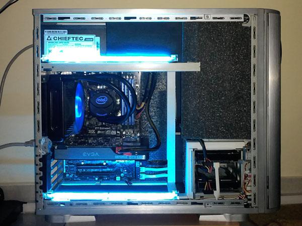

Εγώ έχω αγοράσει πρόσφατα μια υδρόψηξη της intel..Είναι απλά εκπληκτική δεν πίστευα πως μια υδρόψυξη μπορεί να κατεβάσει μέχρι και 30 βαθμούς από μια κοινή ψήκτρα..Είχα μια thermaltake ψύκτρα των 50 ευρώ επάνω και πήγαινα τον i5 2500Κ μέχρι και 4.5GHZ.
Τώρα με την υδρόψυξη της intel έχω 4,9GHZ με την θερμοκρασία στο proime95 να παίζει από 75 έως 81 βαθμούς..Μιλάμε για τεστ άνω από 30 λεπτά
Όποιος θέλει μια ποιοτική υδρόψυξη χωρίς υπερβολές η Intel είναι εκπληκτική..
