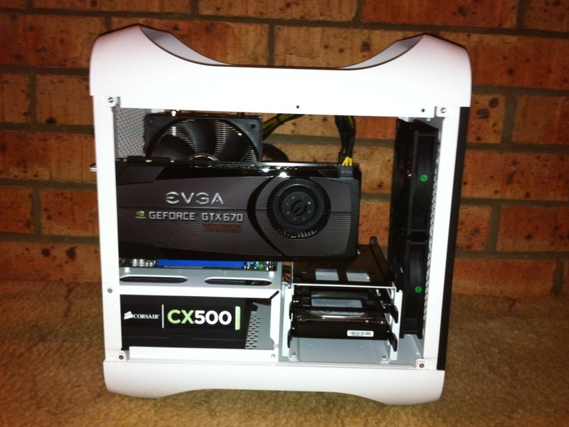

Δεινόσαυρος Δημοσ. 5 Νοεμβρίου 2012 Δημοσ. 5 Νοεμβρίου 2012 Στο prodigy, όπως γνωρίζεις, η ψύκτρα πετάγεται προς τα πάνω σαν κέρατο και τοποθετείται κάθετα με τον πάτο του κουτιου. Οπότε εφόσον θα μπει και πλέξι θα πρότεινα αυτήν: http://www.skroutz.gr/s/421936/CoolerMaster-GeminII-SF524.html Tροφοδοτικό: http://www.skroutz.gr/s/374102/Corsair-Enthusiast-Series-Modular-TX550M.html?keyphrase=tx+550%2C Αν δεν βάλεις φωτο όταν το φτιάξεις θα έχεις την κατάρα μου και μάλλον θα σου καεί. 2
MoviemakerGr Δημοσ. 5 Νοεμβρίου 2012 Μέλος Δημοσ. 5 Νοεμβρίου 2012 Και εγώ κάτι τέτοιο είχα στο μυαλό μου ... αν και μπαίνει η κάρτα οριζόντια μπροστά μπροστά και κλέβει την παράσταση.. και μάλλον θα πάρουμε μικρή παράταση για να μην στριμωχτούμε.. Αν κάποιος έχει κ κάτι άλλο δοκιμασμένο kinder έκπληξη το αναμένουμε.. Επίσης βασικό είναι ότι δεν έχετε αντιρρήσεις επί της αρχής.. Εννοείται ! πολλές φώτο..φτου φτου btw
Vasilis 07 Δημοσ. 5 Νοεμβρίου 2012 Δημοσ. 5 Νοεμβρίου 2012 +1 στο τροφοδοτικό που λέει η "σαύρα" Για το κουτί μην βάλεις παράθυρο,θα του χαλάσεις την εμφάνιση. Άλλωστε επειδή μιλάμε για mini case τα καλώδια δεν κρύβονται και τόσο εύκολα και γενικά θα δείχνει αρκετά "μπουκωμένο" που δεν θα θές να βλέπεις το εσωτερικό. Για HTPC προορίζεται ?

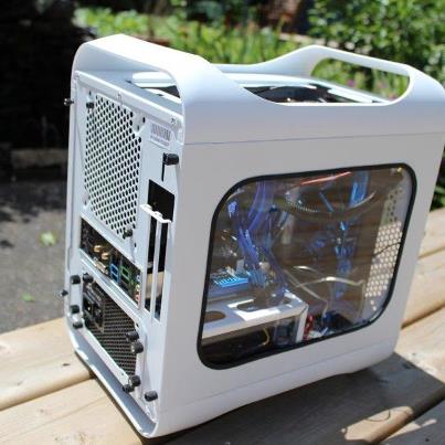

MoviemakerGr Δημοσ. 5 Νοεμβρίου 2012 Μέλος Δημοσ. 5 Νοεμβρίου 2012 Αυτή μας κάνει που μας αρέσει κιόλας να μπει στο πρώτο ποστ να τελειώνουμε ? http://www.okcompute...emart&Itemid=56 @ Vasilis all in one με όλη την "σημασία της λέξεως" Κοίτα εγω τις πλαϊνές τρύπες πάντα τις κλείνω εσωτερικά,θέλω το κουτί μου να έχει μια μικρή πίεση .. δεν σκέφτομαι λοιπόν να κόψω παραπάνω από αυτή την επιφάνεια με τις τρυπες,άντε και λίγο πιο κάτω ίσα να φαίνεται ολόκληρη η 670.. Π.χ Αυτό που έχει κ καμπύλες μου αρέσει αλλά σε πιο.. "cinemascope" (fig1) Η κάρτα μπαίνει έτσι.(Fig2) 1
veider Δημοσ. 5 Νοεμβρίου 2012 Δημοσ. 5 Νοεμβρίου 2012 Μόλις είδα το κουτί σκέφτηκα πως μόνο ένα πράγμα του λείπει (ένα αυτοκόλητο με ένα κόκκινο φαγωμένο μηλαράκι!!!!!) Το τροφοδοτικό είναι πιστεύω ότι ένα πολύ καλό λιπαντικό για το μοτερ πχ ενός ZZR (τυχαίο το παράδειγμα!) Προτείνω αυτό http://www.coolermas...product_id=6804 αν ξεφεύγει απο το buget σου περίπου 20 ευρώ για τους εξής λόγους: 1. To έχω. 2.Εγγύηση 5 χρόνια 3.Τελείως αθόρυβο και τελείως κρύο ( σε εμένα με 1SSD 3 μηχανικούς δίσκους και την 7870) 4.Ποιοτικά υλικά kai modular Για την ψύκτρα τώρα http://www.plaisio.g...AMD-AM2-AM3.htm Έχει καλή τιμή , σε εμένα ο i5 750 (πάντα σε stock ) έχει 30-31 σε idle κατάσταση και full load έχω δεί το πολύ 55 C. Ta heatpipes πατάνε κατευθείαν πάνω στον επεξεργαστή και έιναι και πολύ ποιο αθόρυβη σε σχέση πάντα με την stock tis intel.
