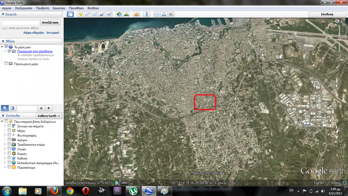

Antwni Δημοσ. 4 Νοεμβρίου 2012 Μέλος Δημοσ. 4 Νοεμβρίου 2012 Ηράκλειο κρήτης Μένω εκεί που είναι το τεραγωνο περίπου... Οπότε λάθος έκανε ο πατέρας μου και δεν είμαστε στα 800μέτρα...
poulinos Δημοσ. 4 Νοεμβρίου 2012 Δημοσ. 4 Νοεμβρίου 2012 Όπως είπαν οι δύο προλαλήσαντες αποκλείεται να είσαι στα 800 μέτρα.Τα καλώδια πότε δεν είναι στην ευθεία.Σκέψου ακόμα και το πιο απλό.Το ΚΑΦΑΟ στην γειτονιά μπορεί να μην είναι στην ίδια ευθεία με το Α/Κ και να είναι 2 τετράγωνα παραπάνω.Δηλαδή ακόμα και με το πιο απλό αυξάνεται η απόσταση.Με τα στατιστικά της γραμμής σου δεν μπορώ να φανταστώ κάτι καλύτερο. συν οτι πολλα μετρα καλωδια 100-200 χανονται και σε σπιτια αστικα κεντρα και ολα αυτα.και αυτο που ειπες οτι το καφαο μπορει να ειναι δυο τετραγωνα πιο πανω οποτε το καλωδιο να κανει τον γυρο και μετα να ερχεται προς το σπιτι.ελαχιστα μεγαλα κτιρια εχουν σταθερα καλωδια απευθειας που σημαινει οτι δεν υπαρχει καφαο καν και παει απευθειας καλωδιο μεχρι εκει.και συνηθως παιζουν αρκετα καλα εκει αφου δεν υπαρχουν πολλα κοψε ραψε. Ηράκλειο κρήτης Μένω εκεί που είναι το τεραγωνο περίπου... Οπότε λάθος έκανε ο πατέρας μου και δεν είμαστε στα 800μέτρα... καποιοι μετρανε στην ευθεια ποσο ειναι.δεν παει ετσι.εχεις καφαο εχεις καλωδια στο σπιτι εχεις 100 μετρα καλωδιο μεσα στο αστικο κεντρο και παει λεγοντας.δεν ξερω στην κρητη που βρισκεται το αστικο κεντρο για να σου πω διευθυνση.δεν τα ξερω απο εκει τα μερη.για να ειναι θεμα στην γραμμη το θεωρω τραγικα δυσκολο γιατι θα ειχες και αλλα θεματα συνηθως εκτος αν πιανουν τα χερια σου να δοκιμασεις κατανεμητη που μαλλον τζαμπα θα δοκιμασεις.δοκιμασε αμα θες χωρις τηλεφωνα και spliter φιλτρα κτλ πανω να δεις αν θα αλλαξει κατι αλλα χλωμο.
