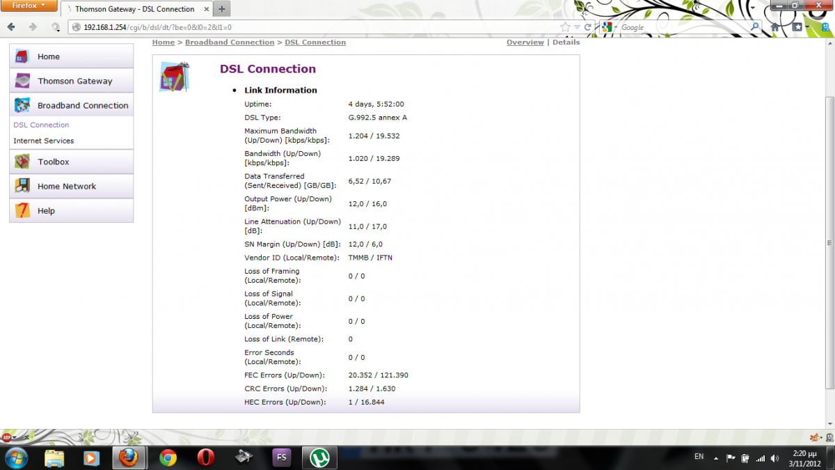

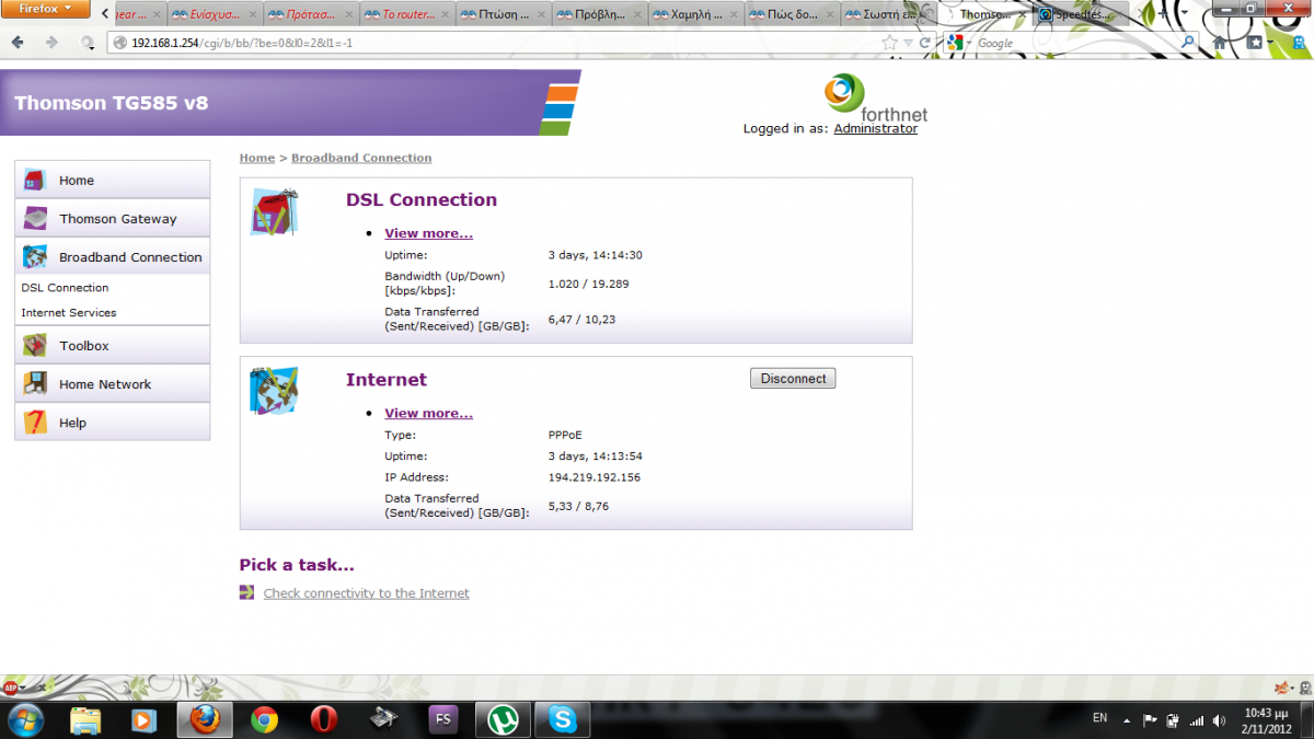

Antwni Δημοσ. 3 Νοεμβρίου 2012 Δημοσ. 3 Νοεμβρίου 2012 Ένας φίλος έχει 24αρα forthnet και πιάνει 10-12mbps (tested απο το speedtest) Στο router λέει οτι πιάνει 19...(δείτε την εικόνα) Μπορώ να κάνω κάτι εγώ? Υ.Γ:Φωνάξτε τον goofy παρακαλώ!!

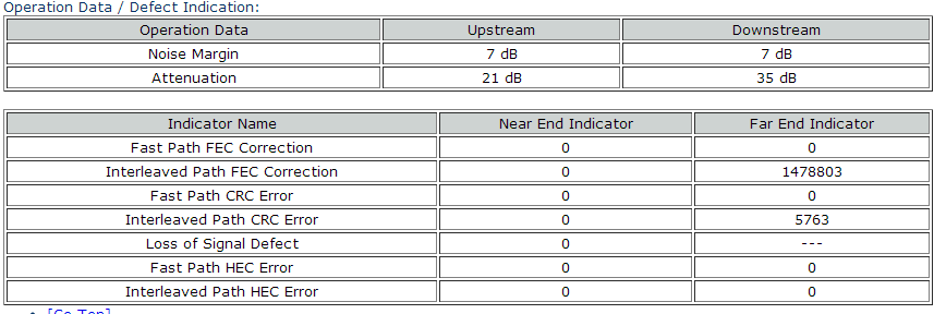

DaveMurray Δημοσ. 3 Νοεμβρίου 2012 Δημοσ. 3 Νοεμβρίου 2012 Μπορείς να πάρεις screenshot πατώντας το View More (DSL Connection); Εκεί βρίσκεται το ζουμί, και θα πάρουμε μια εικόνα, για να σου πούμε αν "υπάρχει" εκ πρώτης όψεως κάτι. Αυτή η εικόνα δεν μας δείχνει και πολλά να καταλάβουμε Βy the way, έχε υπόψιν σου, πως άσχετα τον συγχρονισμό που είναι καλός, ενδέχεται η γραμμή να είναι κακή που αυτό μεταφράζεται σε: CRC errors, HEC errors, καθώς και τα FEC errors ---> (διορθωμένα πακέτα χονδρικά) Αυτά συντελούν ώστε να έχετε αυτή την... καθυστέρηση και να έχετε και αυτό download speed. Βέβαια το speedtest είναι ο χείριστος (ο πιο κακός) τρόπος δοκιμής για να δείτε που "βρισκόσαστε". Το speedtest αρκετές φορές δείχνει άλλα των άλλων, και γενικά ΔΕΝ ΕΙΝΑΙ αξιόπιστο. Ο σωστότερος τρόπος για να σιγουρευτείτε είναι να μην συνδεθείτε με wireless κατά την διάρκεια του test, μόνο με καλώδιο, να κατεβάσετε κάποιο αρχείο μεγαλύτερο από 100mb ----> πχ από ntua ---> http://ftp.ntua.gr/pub , να παρακολουθείτε την ταχύτητα που κατεβάζει κατά την διάρκεια του downloading. Φυσικά θα πρέπει να μην χρησιμοποιείται η γραμμή για τίποτα άλλο εκτός το test. Αποκλείστε όποιον άλλο πιθανόν χρησιμοποιεί την γραμμή την ώρα των δοκιμών ώστε η γραμμή ΝΑ ΜΗΝ χρησιμοποιείται...

DaveMurray Δημοσ. 3 Νοεμβρίου 2012 Δημοσ. 3 Νοεμβρίου 2012 (επεξεργασμένο) Φυσικά και έχει διαφορά ενσύρματα με ασύρματα. Ασύρματα, υπάρχουν πολλά "επαναληπτικά" πακέτα που επιβεβαιώνουν την πληροφορία. Το Thomson 585v8 υποστηρίζει 802.11n 65mbps wifi. Πραγματικά μπορείς να έχεις ως 20, 25 περίπου στις καλές συνθήκες με καλό σήμα. Όταν έχεις όμως κακό σήμα, αυτό κατεβαίνει, πχ στα... 15 mbps. Αν συγχρονίζεις εσύ πχ στα 20mbps στο internet, αυτομάτως χάνεις 5mbps, γιατί το bandwidth δεν φτάνει για να μεταφερθεί μέσω wifi. Με την επανάληψη πακέτων στο wifi η κατάσταση γίνεται ακόμα πιο... "δύσκολη"... Αυτό που βλέπω εγώ, στο 2ο screenshot, ήταν και αυτό που περίμενα. Τα FEC (correction - επαναληπτικά πακέτα διόρθωσης λαθών) είναι πολλά στο... "up". Τα CRC (λάθη χωρίς διόρθωση χονδρικά) επίσης πολλά στο "up". Το up τι σημαίνει; Σημαίνει πως υπάρχουν λάθη που φεύγουν από την δική σας την μεριά. Βέβαια στο Down ---> το άλλο άκρο, όχι εσύ, πάλι πολλά είναι, αλλά δεν είναι και τόσο ανησυχητικά τα προβλήματα... Πιθανώς λοιπόν, παίζει πρόβλημα με την γραμμή. Η εσωτερική καλωδίωση έχει θέμα από το σπίτι ώς τον κατενεμητή (όχι το καφάο, το μικρό κουτάκι στο σπίτι) η από τον κατανεμητή στο καφάο. Το πρώτο μπορείς να το ελέγξεις, φωνάζοντας κάποιον ηλεκτρολόγο να κοιτάξει τι γίνεται. Αν το πρόβλημα είναι από τον κατανεμητή και μετά, δυστυχώς μόνο ο ΟΤΕ επιτρέπεται να βάλει χέρι (ούτε καν η forthnet). Στο up τα λάθη θα έπρεπε να ήταν μηδενικά, η τουλάχιστον ΕΛΑΧΙΣΤΑ. Βέβαια θα πρέπει να βεβαιωθείτε πως συνδέετε το modem/router στην κεντρική πρίζα του σπιτιού, έχετε καινούριο splitter/filter, και έχετε νέου τύπου πρίζα... Από εκεί και πέρα, κάντε τον κόπο να φωνάξετε κάποιο ηλεκτρολόγο να πιστοποιήσει αν υπάρχει πρόβλημα από την εσωτερική καλωδίωση του σπιτιού η όχι, και ανάλογα, αν δεν είναι το πρόβλημα εκεί, ενημερώστε την forthnet, και αναφέρετε της, όλα τα δεδομένα, ένα screenshot από αυτό που μας δείξατε εδώ πχ όπου το modem/router θα είναι πάνω από μια μέρα σε λειτουργία, ανάφερε τα αποτελέσματα από τον έλεγχο της εσωτερικής καλωδίωσης, και ζήτα συνδυαστικό ραντεβού, ώστε να έρθουν τεχνικοί και της forthnet και του ΟΤΕ. Υπάρχουν και μερικά άρθρα εδώ, για να δείτε πως θα ελέγξετε την εσωτερική καλωδίωση του σπιτιού, αλλά αν δεν είστε γνώστες και ΞΕΡΕΤΕ πολύ καλά τι ΚΑΝΕΤΕ, καλύτερα να φωνάξετε κάποιον ηλεκτρολόγο.... Καλή τύχη παιδιά Επεξ/σία 3 Νοεμβρίου 2012 από DaveMurray

DaveMurray Δημοσ. 4 Νοεμβρίου 2012 Δημοσ. 4 Νοεμβρίου 2012 (επεξεργασμένο) κανε κατι απλο .συνδεσε μονο ενα Pc Με ethernet του το έχουν γράφει ήδη αυτό, εμμέσως (όπως και μερικά άλλα)... Anyway... Για την ιστορία: Near Indicator = Up Far Indicator=Download Όταν έχουμε λάθη στο "up" υπάρχει κάποιο πρόβλημα... Όταν αυξάνεις πχ συγχρονισμό αυξάνονται και τα FEC/CRC λάθη. Στα πρώτα, τα λάθη διορθώνται με κόστος καθυστέρηση, στα δεύτερα, τα πακέτα δεν στέλνονται τελείως λάθος, απολεσθέντα, extra καθυστέρηση, μειωμένο πιο πολύ το download. Όταν η γραμμή δεν είναι καλή, και συγχρονίζει υψηλά, έχει λάθη. Τα λάθη από εμάς, πρέπει να είναι μηδενικά... Όταν υπάρχουν από εμάς, κάτι συμβαίνει... http://www.adslgr.co...rors-HEC-Errors http://www.adslgr.co...595-HEC-Errors! http://www.google.gr...rs , HEC Errors Anyway, δεν έχει σημασία..... (poulinos... αν είδες τα screenshot, γράφει Thomson 585v8, FORTHNET με λογότυπο. Θα νύσταζες μάλλον... ) Επεξ/σία 4 Νοεμβρίου 2012 από DaveMurray
