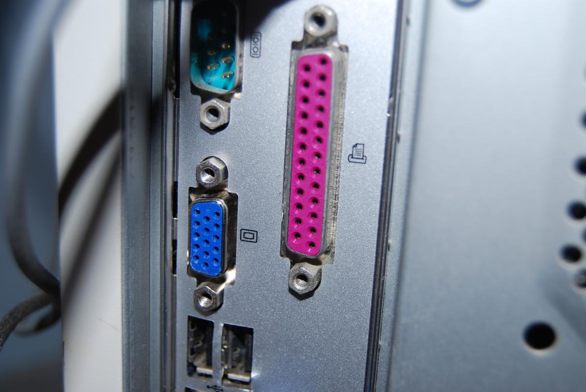

peri2005 Δημοσ. 30 Οκτωβρίου 2012 Δημοσ. 30 Οκτωβρίου 2012 Καλησπέρα. Έχω αγοράσει την Samsung T19B300EW LED TV-Monitor 18,5'' που έχει αυτές τις εισόδους: 1 x D-Sub 1 x HDMI 1 RF In 1 x USB 1 Component In (Y / Pb / Pr) 1 (Κοινή χρήση της εισόδου Component Y) Composite In (AV) Υποδοχή CI 1 1 Scart Ο υπολογιστής μου είναι παλιός και έχει σίγουρα έξοδο vga Επισυνάπτω μια φωτο που έχω τραβήξει στο πίσω μέρος του κουτιού. Φαίνεται η θύρα vga (μπλε) και μία άλλη (μωβ) που δεν ξέρω σε τι χρησιμεύει.Μήπως είναι dvi; (μαλλον οχι..) τελικά , αν έχω μόνο vga , τι σύνδεση προτείνετε; (καλώδιο vga σε hdmi; αντάπτορας vga σε dvi και μετά καλώδιο dvi - hdmi; ) Ευχαριστώ.
Candlemass Δημοσ. 30 Οκτωβρίου 2012 Δημοσ. 30 Οκτωβρίου 2012 Το D-Sub είναι η μπλέ θύρα που ονομάζεις "VGA", οπότε με απλό καλώδιο οθόνης θα κάνεις τη δουλειά σου. Ενημερωτικά, η μώβ θύρα είναι η παράλληλη που συνδέονταν παλιότερα εκτυπωτές κλπ.
