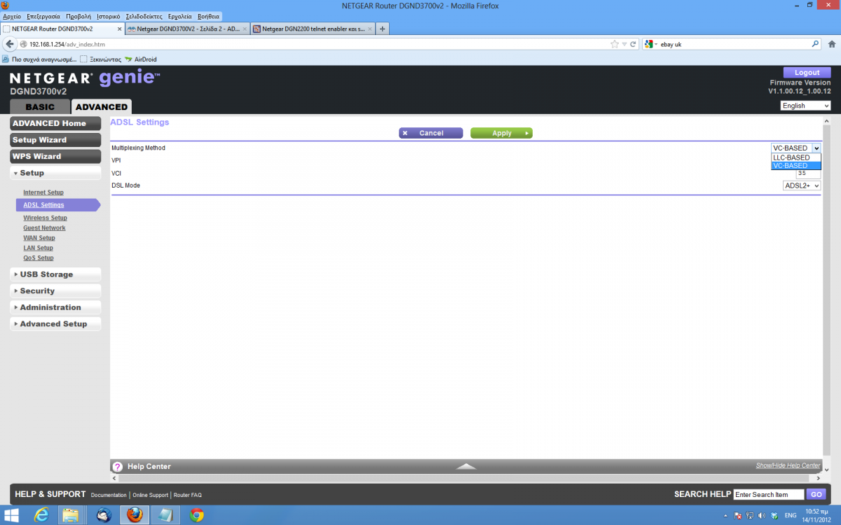

lak10 Δημοσ. 14 Νοεμβρίου 2012 Δημοσ. 14 Νοεμβρίου 2012 μιλησα χθες μεσω live chat με το support της Netgear και μου ειπαν οτι το 3700 ειναι μονο Annex M και αληθεια ειναι οτι μου φανηκε περιεργο αυτο

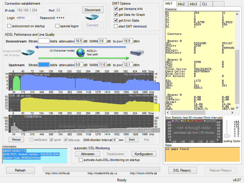

DaveMurray Δημοσ. 14 Νοεμβρίου 2012 Δημοσ. 14 Νοεμβρίου 2012 Για το θέμα του SNR, στο dgn2200 και dgn3700 ρίξε μια ματιά εδώ: http://www.adslgr.com/forum/downloads.php?do=file&id=1972 Έχει οδηγίες και το απαραίτητο αρχείο που πρέπει να κατεβάσεις... Για το dgn3700 η διαδικασία είναι παρόμοια με του dgn2200. Εναλλακτικά μπορείς πάντα να κάνεις update στο custom firmware από ModFS (δες το link που σου έδειξε ο poulinos), αν θυμάμαι καλά σε αυτό το firmware το έχουν ξεκλείδωτο εξ ορισμού το telnet. Eναλλακτικά πάλι δοκίμασε το συγκεκριμένο: http://ip_tou_router_sou/setup.cgi?todo=debug , και προσπάθησε να δεις αν το telnet ξεκλειδώθηκε... Όσο για την αλλαγή του AnnexM σε AnnexA στο dgn3700 μπορείς να μας δείξεις με screenshot τι υπάρχει στην επιλογή "ADSL Settings" ; Θα πρέπει να υπάρχει κάπου η επιλογή: "DSL Mode", εκεί που ρυθμίζεις τις VPI/VCI η LLC/VC-MUX ρυθμίσεις. Γενικά θέλουμε screenshot με τις επιλογές εκεί. Δεν το έχω το συγκεκριμένο αλλά δεν γίνεται να είναι AnnexM μόνο. Αυτό που σου είπαν ήταν μεγάλη βλακεία... Ωραίους υπαλλήλους έχουν... Βέβαια κρατώ μια επιφύλαξη γιατί ίσως και να τους απεύθυνες με λάθος διατύπωση το ερώτημα σου... Πάντως σίγουρα αλλάζει σε Annex A, δεν υπάρχει περίπτωση να μην αλλάζει... Γνωρίζω καλά πως έχεις πρόβλημα αν συγχρονίζεις με Annex M. Ακόμα και αν ο πάροχος σου (ΟΤΕ) δεν στο έχει ενεργοποιήσει, συγχρονίζοντας σε AnnexM, (πράγμα περίεργο) θα χάσεις λίγο από το download σου προς χάρην του upload, που όμως εσύ δεν έχεις μιας και κατά τα λεγόμενα σου δεν έχεις ενεργοποιήσει την Annex M υπηρεσία (δεν έχεις κάνει αίτημα στον πάροχο σου δλδ. Πάντα σύμφωνα με τα λεγόμενα σου)
lak10 Δημοσ. 14 Νοεμβρίου 2012 Δημοσ. 14 Νοεμβρίου 2012 οριστε μια φωτο το snr το εριξα μεσω dmt στα 3.8db
DaveMurray Δημοσ. 14 Νοεμβρίου 2012 Δημοσ. 14 Νοεμβρίου 2012 Στο dsl mode τι επιλογές έχει; Βασικά μήπως είναι ιδέα σου ότι κλειδώνεις σε Annex M ; Δεν μου φαίνεται να είναι και τόσο πιθανό.... Όσο για το snr, μπράβο σου, χαιρόμαστε που βοηθήσαμε...
lak10 Δημοσ. 14 Νοεμβρίου 2012 Δημοσ. 14 Νοεμβρίου 2012 Auto,ADSL,ADSL2,ADSL2+ και δεν ειναι η ιδεα μου γιατι και το πρηγουμενο ρουτερ κλειδνε σε annex m και μεσω telnet το εκανα annex a
DaveMurray Δημοσ. 14 Νοεμβρίου 2012 Δημοσ. 14 Νοεμβρίου 2012 (επεξεργασμένο) Αυτό δεν νομίζω να κλειδώνει σε Annex M... Μάλλον ιδέα σου είναι λόγω της προηγούμενης εμπειρίας σου με τον προηγούμενο εξοπλισμό που χρησιμοποιούσες (και που πάλι και με αυτόν, θα ήταν τρομερά παράξενο να κλειδώνει σε Annex M που δεν έχεις ενεργοποιήσει καν...) Το ότι συγχρόνιζε σε Annex M ο προηγούμενος εξοπλισμός σου, δεν σημαίνει αυτόματα και πως ο νέος, διαφορετικός εξοπλισμός (dgn3700) θα συγχρονίζει έτσι. Μην το δένεις και όλας.... Δείξε μας ένα screenshot από DMT που λες ότι μπήκες να δούμε.... Εξακολουθώ να νομίζω ότι ιδέα σου πρέπει να είναι... Εκτός και αν έχει συμβεί καμιά εξωγήινη καραμπόλα και συγχρόνισες όντως σε Αnnex M. Στους ενναλακτικούς, τουλάχιστον σε όσους έχω γυρίσει εγώ, και στις δικές μου περιπτώσεις, αν δεν σου έχει ενεργοποιήσει το Annex M o πάροχος, που να χτυπάς τον πωπό σου, δεν θα συγχρόνιζες ποτέ με την καμία... Αυτό έλειψε να συγχρόνιζες... και σε Annex J, Annex L και άλλα που υποστηρίζουν αρκετά modem/router... έτσι τόσο απλά, χωρίς να έχουν ενεργοποιηθεί.... Το ότι με το DGN3700 συγχρονίζεις λιγότερο, δεν σημαίνει πως συγχρόνισες/κλείδωσες σε Annex M.... Αυτά... Επεξ/σία 14 Νοεμβρίου 2012 από DaveMurray
