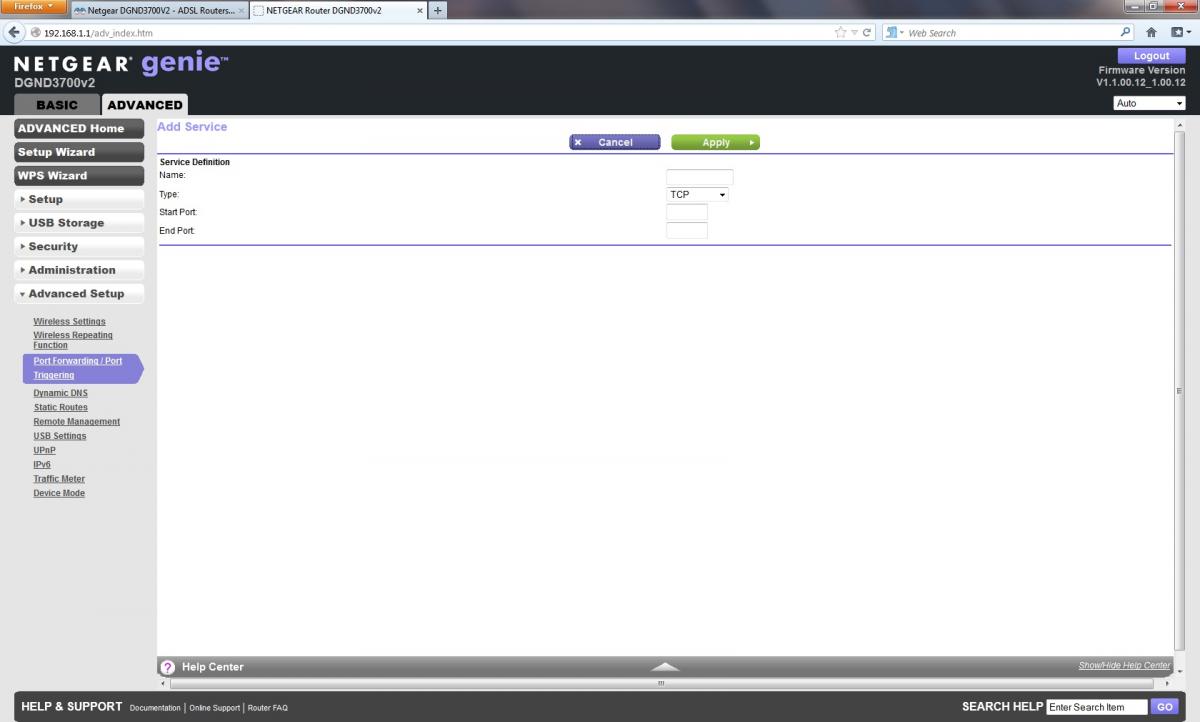

DaveMurray Δημοσ. 30 Οκτωβρίου 2012 Δημοσ. 30 Οκτωβρίου 2012 Δεν έχει κάπου το "Add Custom Service" στο Port Forwarding / Port Triggering ; Από εκεί φτιάχνεις ένα νέο service όπου θα ανοίγει πόρτες. Θα μπορούσα να βοηθήσω/σουμε περισσότερο αν μας κάνεις ένα screenshot το τι δείχνει αν πατήσεις το Add Custom Service. Προσωπικά, μιας και δεν το έχω το συγκεκριμένο router για να σου πω, περιμένω το screenshot
george664 Δημοσ. 30 Οκτωβρίου 2012 Μέλος Δημοσ. 30 Οκτωβρίου 2012 φιλε ευχαριστω για την βοηθεια αυτη την εικονα εχει
DaveMurray Δημοσ. 30 Οκτωβρίου 2012 Δημοσ. 30 Οκτωβρίου 2012 Πολύ ωραία...! Στο Name πχ: Utorrent Τype: TCP/UDP Start και End Port την ίδια πόρτα που έχεις ρυθμίσει στο utorrent/μtorrent Apply Ε μετά θα βρεις την νέα σου πόρτα στην λίστα μαζί με τις "έτοιμες" Παρόμοια γίνεται και με άλλες πόρτες, για άλλα προγράμματα / υπηρεσίες. Βλέπεις ποια πόρτα ζητούν να ανοίξεις, αν είναι tcp σκέτο η udp σκέτο, η tcp και udp και ανάλογα φτιάχνεις τα υπόλοιπα
