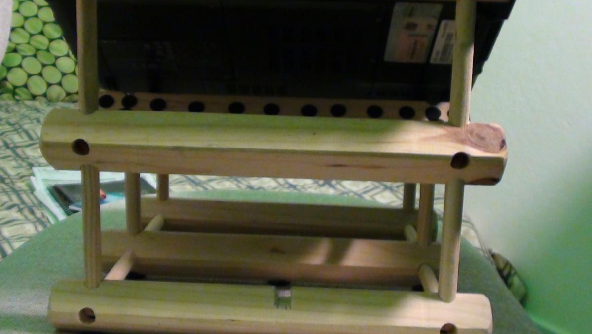

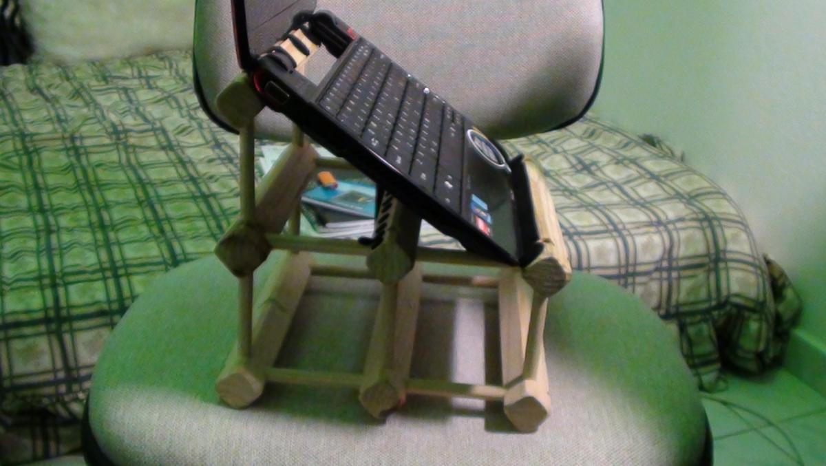

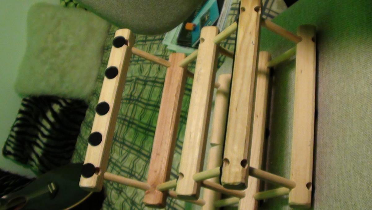

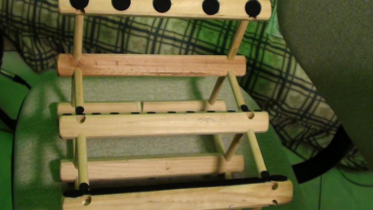

vrouxos Δημοσ. 29 Οκτωβρίου 2012 Δημοσ. 29 Οκτωβρίου 2012 απογοητευμένος από τις βάσης που περάσαν από τα χεριά μου αποφάσισα να φτιάξω την δική μου όπως την θέλω... οπός και έγινε.το θέμα μου είναι οτι θέλω να βάλω ανεμιστηρακια και έχω μπερδευτι στο τι να επιλέξω .. το μονο σίγουρο ειναι η διαστασισ τουσ (80x80 η 70x70).... επισις θελω εναν τροπο να τα τροφοδοτήσω εξωτερικά και οχι μέσο του λαπτοπ... υπολογίζω γιρο στα 4-5 euro το ανεμιστήρα οσο για την τροφοδοσία άγνωστο... Υ.Γ. τα ανεμιστιρακια ενα ειναι δυνατών να εχουν low profile oxi led και φαμφαρες... ακόμα και αν έχουν led να υπάρχει δυνατότητα να μην συνδέετε ο φωτισμός... ευχαριστώ εκ τον προτέρων.... 1
bebis4 Δημοσ. 29 Οκτωβρίου 2012 Δημοσ. 29 Οκτωβρίου 2012 ξυλινη κάβα για κρασί ουαου φαντασία. ειναι μεχρι 14?
vrouxos Δημοσ. 29 Οκτωβρίου 2012 Μέλος Δημοσ. 29 Οκτωβρίου 2012 μέχρι 12 ... δυστυχώς... τα αντιολισθητικά a και προστατευτικά ειναι απο το jumbo 1euro... έχω κάνει και για ipad..

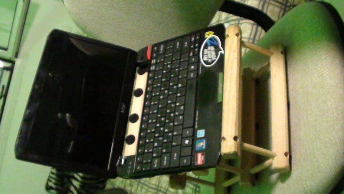

vrouxos Δημοσ. 12 Νοεμβρίου 2012 Μέλος Δημοσ. 12 Νοεμβρίου 2012 αφού κατέφθασαν όλα όσα ήθελα για να τελειώσει αυτό που ξεκίνησα σωστά ... παρουσιάζω χωρίς βεβαια να είναι τελείως έτοιμο.... δεν ξέρω πως να το συνδέσω με εξωτερική παροχή ρεύματος...δηλαδη το βισμα που είναι να το συνδέσω με το τροφοδοτικό δεν ξέρω τι πρέπει να του συνδέσω και πως για να λειτουργεί σωστά,.. fun controler : aerocool 1000 3

vrouxos Δημοσ. 17 Νοεμβρίου 2012 Μέλος Δημοσ. 17 Νοεμβρίου 2012 Πολύ ωραίο φίλε μου!!! Μπράβο για την προσπάθεια!!! Ελπίζω να σε βοηθήσει κάποιος απο εδω μέσα ...εγω δεν μπορώ δυστυχώς.... ευχαριστώ...δεν έχω βρει ακόμα τρόπο να το συνδέσω με ρεύμα εκτός του desktop... αλλά η ψύξη είναι φοβερή... ακόμα και στα 100% να δουλεύει το ferrari πάνω από 40 βαθμούς δεν ανεβάζει...
master2 Δημοσ. 17 Νοεμβρίου 2012 Δημοσ. 17 Νοεμβρίου 2012 Λογικα με 1 τροφοδοτικο 12V / 1A θα εισαι οκ
vrouxos Δημοσ. 18 Νοεμβρίου 2012 Μέλος Δημοσ. 18 Νοεμβρίου 2012 Λογικα με 1 τροφοδοτικο 12V / 1A θα εισαι οκ το θέμα είναι τι καλώδιο ενώνω που..

Roger Δημοσ. 28 Απριλίου 2014 Δημοσ. 28 Απριλίου 2014 το θέμα είναι τι καλώδιο ενώνω που.. Aγορασε ενα τροφοδοτικακι 12v και ας ειναι πανω 1Α και κοψε την ακρη που καταληγει το βυσμα. Πισω απο το τροφοδοτικο συνηθως εχει ενα σχεδιαγραμμα με το + και το -. Στα περισσοτερα τροφοδοτικα το μαυρο καλωδιο που εχει μια ασπρη ριγα ειναι το +. Αφου βεβαιωθεις,συνεδεσε το + του τροφοδοτικου με το κοκκινο καλωδιου του ανεμιστηρα και το - με το μαυρο καλωδιου του ανεμιστηρα.Πριν τα ενωσεις και τα κολλησεις με κολλητηρι,βεβαιωσου οτι ειναι ολα σωστα και οτι οι ανεμιστηρες ξεκινησαν.Ντυσιμο με μονωτικη στις ενωσεις και τελος.
