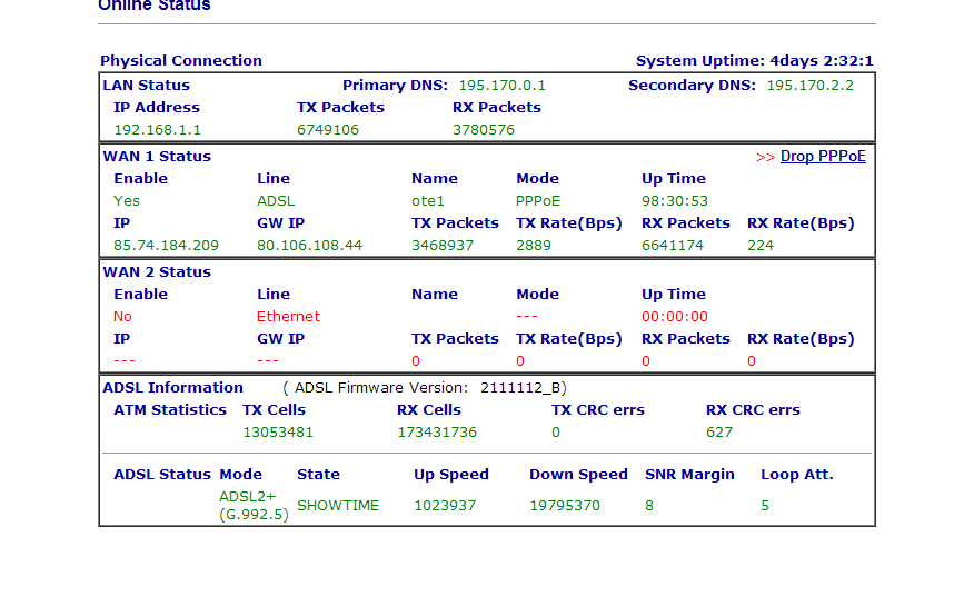

mac_mac Δημοσ. 29 Οκτωβρίου 2012 Μέλος Δημοσ. 29 Οκτωβρίου 2012 Καλημέρα.... Αυτά ειναι τα χαρακτηριστικά της γραμμής μου...
parsifal Δημοσ. 29 Οκτωβρίου 2012 Δημοσ. 29 Οκτωβρίου 2012 Χμμμ, για να δούμε: 1023937 bits/sec = 999 Kilobits/sec = 124 Kilobytes/sec. Αυτό είναι το μέγιστο θεωρητικό upload rate σου για raw Ethernet frames, χωρίς να λαμβάνουμε καθόλου υπ' όψιν τα overheads των ενδιάμεσων layers (π.χ. PPP frames, IP packets, δεδομένα στο FTP control channel κλπ). Ενδεικτικά, για upload/download μέσω HTTP, υπάρχει overhead περίπου 9%. Στα 124 KB/sec, αυτό μεταφράζεται σε 11 KB/sec, δηλαδή αμέσως αμέσως πέφτουμε στα 113 KB/sec. Και μιλάμε πάντα για ιδανικές συνθήκες. Που σε ADSL γραμμές εκ των πραγμάτων δεν έχεις σχεδόν ποτέ, λόγω της φύσης της τεχνολογίας (βλ. congestion ratios κλπ). Θεωρώ πως τα 90 KB/sec που παρατηρείς είναι μία απόλυτα αναμενόμενη επίδοση. 1
