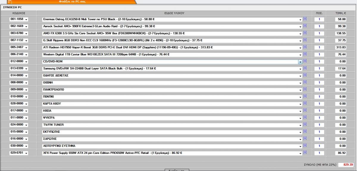

Δεινόσαυρος Δημοσ. 28 Οκτωβρίου 2012 Δημοσ. 28 Οκτωβρίου 2012 Πολλά λάθη... Δες το παρακάτω με μόλις 13 ευρώ παραπάνω. Αφού έφτασες πάντως ως εδώ, κάνε λίγο υπομονή, μάζεψε άλλα 30 και πήγαινε σε i5. 1

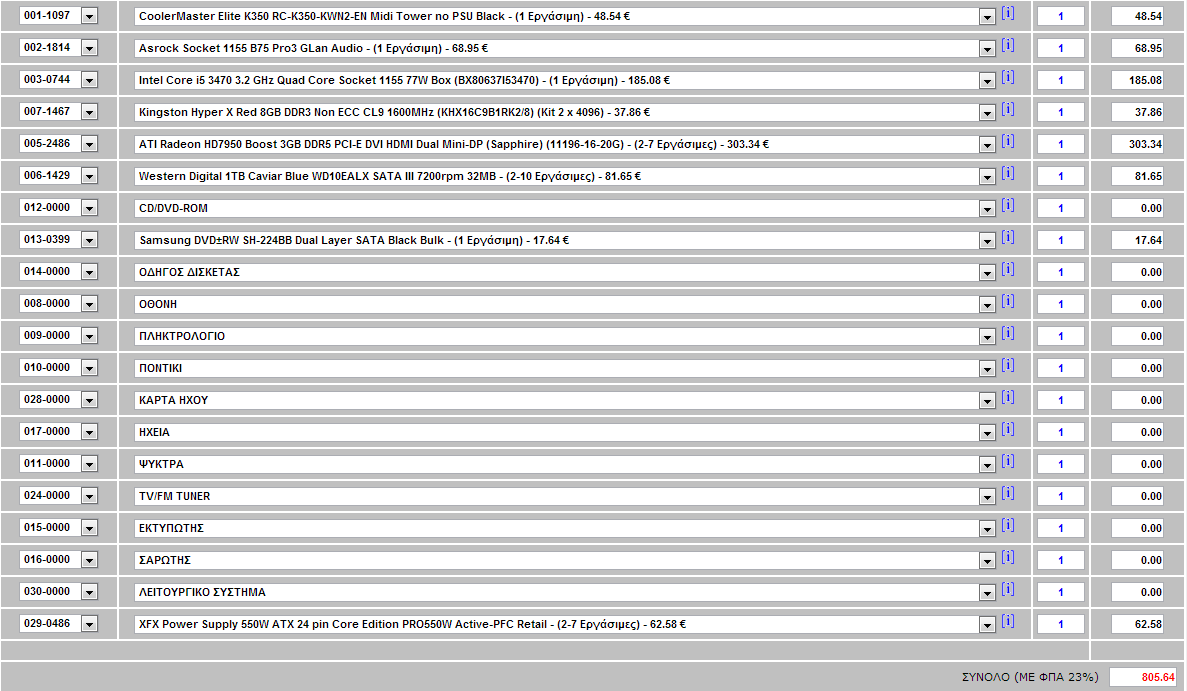

XMorsX Δημοσ. 28 Οκτωβρίου 2012 Δημοσ. 28 Οκτωβρίου 2012 Οριστε με i5 και και 7950. Αν και κατα τη γνωμη μου η 7870 ειναι ιδανικη για 1080p και δε χρειαζεσαι δυνατότερη. Με OC φτανει σχεδον την 7950. Συνολο 805 ευρω, με μεταφορικα να παει μεχρι 830? Εκοψα λιγο απο κουτι-μητρικη-τροφοδοτικο σε σχεση με του Δεινοσυαρου για να χωρεσουν ολα στο budget, αλλα και αυτα που εβαλα θα σε καλύψουν απόλυτα. δεινοσαυρε σε ευχαρηστω για τον χρονο σου αλλα ουτε ι5 τετοιου τυπου ουτε καν τον φχ 6300 δεν θα μπορουσα..θα μου βγαινε απο 865 με μεταφορικα η συνθεση σου με ι5...για αυτο λοιπον αμα εινα ιγια ι5,δεν μπορω τετοιο τροφοδοτικο(ξερω ποιοτικο και με εγγυηση αλλα..) για αυτο θα εβαζα ενα θερμαλτακε 530 βαττ και μια 7950...το κουτι ειναι πολυ ωραιο αλλα με προβληματιζει η 1 χρονου εγγυηση...κανα αλλο μηπως σε αυτη την τιμη?επισης για ι5 θα πρεπει να βαλω αυτη τη νμητρικη αμα ειναι αλλιως δεν μπορω...https://www.facebook...&type=1 ...η αλλη πλευρα ειναι το 630 βατ θερμαλτακε και ενας φχ 6300 με ασροκ 970 προ3 και κουλερ για κανα οβερκλοκ στα 4,5 γηζ...ποιο λες?φχ 6300 και οβερκλοκ με καλυτερο τροφοδοτικο και καλυτερη μητρικη,η ι5 με 530 τροφοδοτικο και αυτη την μητρικη?(στην καλυτερη μα καλυτερη περιπτωση για ι5 βαζω αυτην την μητρικη http://www.visionstu...&step=undefined αν δω διαφορα απο την αλλη...παραπανω λευτα δεν μπορω αρα ειμαι αναμεσα αυτων των 2 συνθεσεων η αλλη ςκαλυτερης..επισης δεν με νοιαζει η 670 και μια 7950 καλη ειναι τελικα... Η εγγυηση στο κουτι δεν παιζει τόσο ρολο, αλλα όπως και να χει σου εβαλα κουτι με δυο χρονια που ειναι και φθηνοτερο (χωρις να σημαινει οτι είναι καλύτερο, για να κόψω απο το budget το εκανα κυριως). Δεν υπαρχει λογος να βαλεις thermaltake οταν μπορεις με 62 ευρω να βαλεις το XFX 550W, το οποιο είναι υπεραρκετο για μια καρτα γραφικων.

Δεινόσαυρος Δημοσ. 28 Οκτωβρίου 2012 Δημοσ. 28 Οκτωβρίου 2012 Αυτό που σου λέω είναι ότι εφόσον θέλεις να κάνεις overclocking αλλά και γενικά, αξίζει να πάρεις τον FX 6300 με την 990FX η οποιά έχει 30 ευρώ διαφορά στην τιμή με την 970 που κάνουν την διαφορά. Τόσα απλά είναι τα πράγματα. Ακόμα προτιμότερο κατά τη γνώμη μου είναι να πας σε i5 3470 με H77 μητρική αλλά το κόστος θα ανέβει κι άλλο. Overclocking στην κάρτα γραφικών δεν έχει νόημα να κάνεις όποια σύνθεση και να πάρεις.
