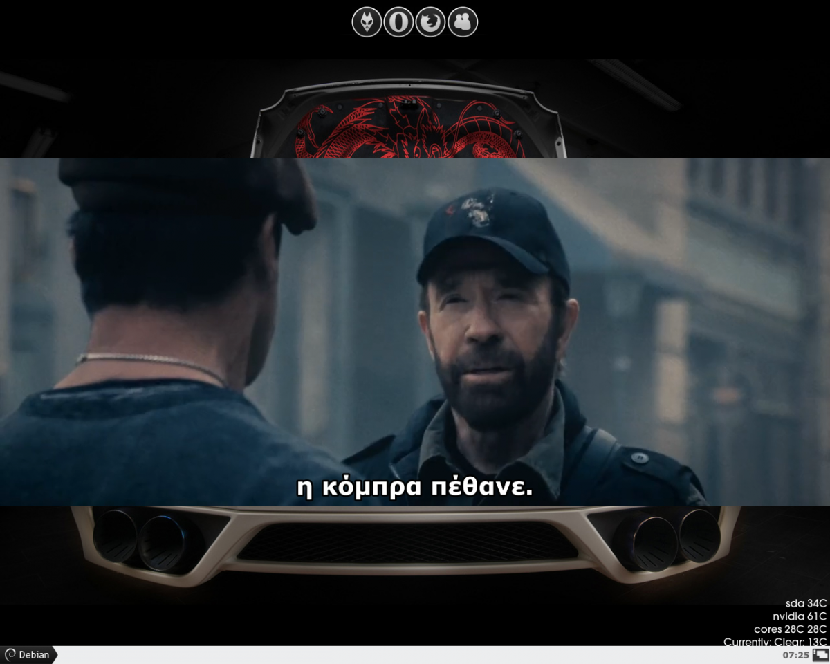

jim_p Δημοσ. 27 Οκτωβρίου 2012 Δημοσ. 27 Οκτωβρίου 2012 Δεν ειναι για αυτο. Το desktop, μαζι με οτι εχει πανω του, αναλαμβανει να το "ζωγραφισει" μια εφαρμογη πανω στο "layer" του desktop (φαντασου μια εικονα με layers και το desktop να ειναι το τερμα κατω). Στην περιπτωση σου ο nautilus κανει ολη αυτη τη δουλεια. Οταν λοιπον θα αναλαβει ο mplayer το desktop, θα παιξει αυτο που θα του πεις πανω σε αυτο το "layer", βγαζοντας στην ακρη οτιδηποτε αλλο ζωγραφιζει πανω εκει. Πχ, πριν 2 και κατι χρονια που το δοκιμασα Το βιντεο στο πανω μερος ειναι ενα κοινο βιντεο που παιζει σαν desktop background και το υπολοιπο desktop φαινεται μαυρο, αν και ειχε wallpaper. Το κολπο εγινε ετσι >mplayer -rootwin file.mp4 με το rootwin να ειναι η παραμετρος που κανει ολη τη δουλεια. Το ξαναδοκιμασα πριν λιγο με mplayer2. Πλεον το βιντεο απλωνει αυτοματα σε ολο το πλατος της οθονης, εμφανιζεται ακριβως στο κεντρο και ΔΕΝ μαυριζει το υπολοιπο desktop (εικονα)

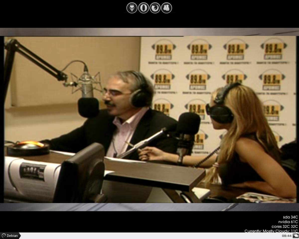

jim_p Δημοσ. 8 Νοεμβρίου 2012 Δημοσ. 8 Νοεμβρίου 2012 Βρηκα ενα live stream και το εκανα. Το αρχικο μεγεθος του βιντεο ειναι 400*224 και τεντωνεται σε 1280*716.
