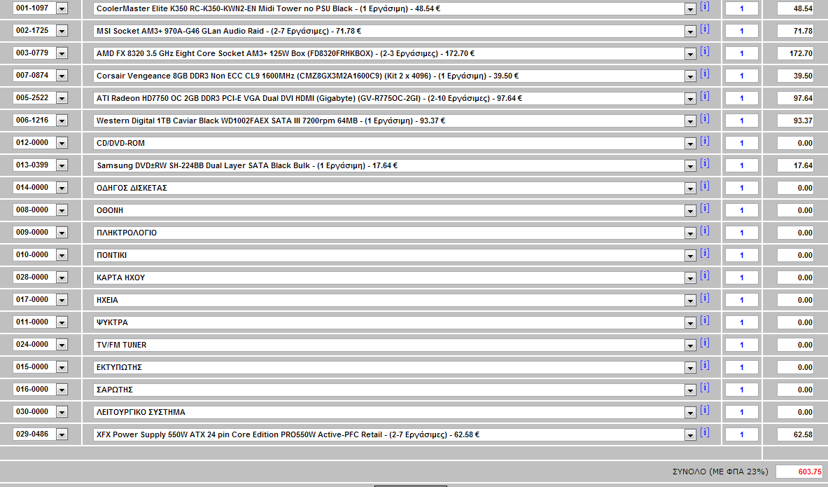

Giov87 Δημοσ. 25 Οκτωβρίου 2012 Δημοσ. 25 Οκτωβρίου 2012 Καλησπέρα παιδιά και από μένα.. έκατσα με ένα φιλαράκι να "συνθέσουμε" ένα νέο PC και καταλήξαμε κάπου.. θα ήθελα κάποιος που γνωρίζει πάνω στο όλο θέμα, να μου πει τι γνώμη του και να με καθοδηγήσει.. Γνωρίζω πραγματάκια, αλλά θα ήθελα και την γνώμη άλλων.. Μην το χαντακώσω το παιδί.. Ανέβασα το φάκελο με τα μέρη στο xmarks εδώ .. Γενικότερα, πρόκειται να χρησιμοποιηθεί για την λειτουργία προγραμμάτων τύπου AutoCAD.. Edit: Ποσό που διαθέτουμε : 800 ευρώ Χρήση υπολογιστή : Σχεδίαση και ίντερνετ Ειδικά προγράμματα που θα χρησιμοποιήσουμε: AutoCAD, CADware Αν στη σύνθεση χρειαζόμαστε οθόνη? Ναι, χρειαζόμαστε Αν στη σύνθεση χρειαζόμαστε και πληκτρολόγιο,ηχεία,ποντίκι? Ναι, χρειαζόμαστε Τοποθεσία στην οποία βρισκόμαστε ( για την επιλογή κατάλληλου καταστήματος). Αθήνα Αν τα κομμάτια που θέλουμε να αγοράσουμε θέλουμε να είναι από ένα κατάστημα ή επιθυμούμε την αγορά από διαφορετικά καταστήματα? Από διάφορα καταστήματα Αν επιθυμούμε να συναρμολογηθεί το σύστημα στο κατάστημα(στην περίπτωση που δεν γνωρίζουμε πως να το συναρμολογήσουμε) ή το σύστημα θα στηθεί από τον ενδιαφερόμενο? Από κάποιο κατάστημα, διότι δεν έχω ξαναδοκιμάσει.. Εάν είναι "βατό" όμως.. Αν επιθυμούμε λειτουργικό σύστημα και πιο . Χωρίς λειτουργικό Περιμένω γνώμες..

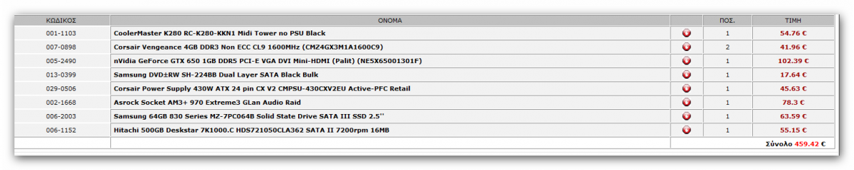

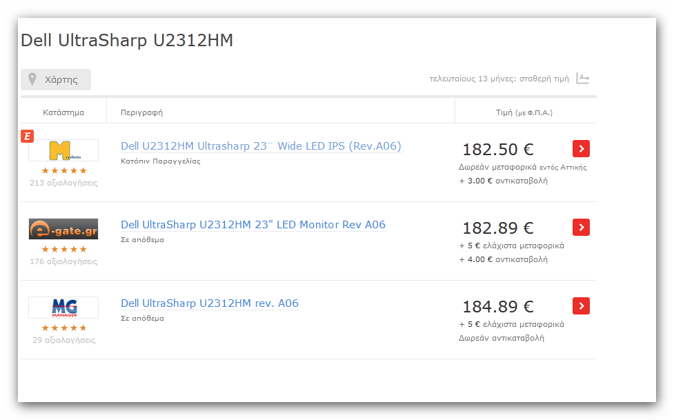

XMorsX Δημοσ. 25 Οκτωβρίου 2012 Δημοσ. 25 Οκτωβρίου 2012 Δες το παρακατω + αυτην την οθόνη: http://www.skroutz.g...rp-U2312HM.html Απο οτι ξερω το AutoCAD κανει χρηση πολλων πυρηνων, οποτε ενας 8-πυρηνος επεξεργαστης ειναι ιδανικος. Απο καρτες γραφικων εβαλα μια φθηνη (δυνατη παρολα αυτα) σε περιπτωση που ασχοληθει με 3D σχεδιο. ΕDIT: Αλλη μια συνθεση με Intel αυτη τη φορα. Μαλλον ειναι προτιμότερη.

Giov87 Δημοσ. 25 Οκτωβρίου 2012 Μέλος Δημοσ. 25 Οκτωβρίου 2012 Δες το παρακατω + αυτην την οθόνη: http://www.skroutz.g...rp-U2312HM.html Απο οτι ξερω το AutoCAD κανει χρηση πολλων πυρηνων, οποτε ενας 8-πυρηνος επεξεργαστης ειναι ιδανικος. Απο καρτες γραφικων εβαλα μια φθηνη (δυνατη παρολα αυτα) σε περιπτωση που ασχοληθει με 3D σχεδιο. ΕDIT: Αλλη μια συνθεση με Intel αυτη τη φορα. Μαλλον ειναι προτιμότερη. Η 2η αρκετά καλή.. Την δική μου την σύνθεση, την αφήνουμε? Επίσης, υπάρχει κάποιο πρόγραμμα για να "πειραματιστώ"? Την σύνθεση που αναφέρω στο πρώτο post, την έκανα με την βοήθεια του Πλαισίου.. "συνθέστε τον υπολογιστή σας"..
ColdFusion Δημοσ. 27 Οκτωβρίου 2012 Δημοσ. 27 Οκτωβρίου 2012 Συνολο 830 ευρω.Ειμαι σιγουρος οτι τον επεξεργαστη θα τον βρεις και φθηνοτερα.. Site: AutoDesk AutoCAD 2013 GPU Acceleration καταστηματα : visionstudio,plaisio(δεν υπαρχει ο επεξεργαστης σε αλλο καταστημα)
Millennium Δημοσ. 27 Οκτωβρίου 2012 Δημοσ. 27 Οκτωβρίου 2012 Tον 8320 απο βδομαδα θα τον βρισκει 170-175 ευρω. Στη συνθεση του Cold θα αλλαζα τις μνημες με http://www.visionstu...&step=undefined και τροφοδοτικο http://www.visionstu...ndefined&step=5 αν χωραει στο budget αλλιως το αντιστοιχο 450
ColdFusion Δημοσ. 27 Οκτωβρίου 2012 Δημοσ. 27 Οκτωβρίου 2012 Tον 8320 απο βδομαδα θα τον βρισκει 170-175 ευρω. Στη συνθεση του Cold θα αλλαζα τις μνημες με http://www.visionstu...&step=undefined και τροφοδοτικο http://www.visionstu...ndefined&step=5 αν χωραει στο budget αλλιως το αντιστοιχο 450 Σωστός, προχώρα με τις παραπάνω αλλαγές ανάλογα με το budget
