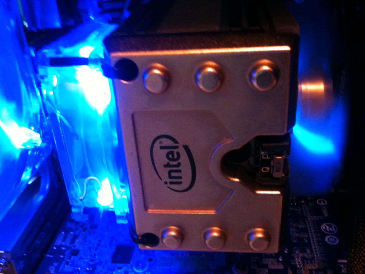

MoviemakerGr Δημοσ. 25 Οκτωβρίου 2012 Δημοσ. 25 Οκτωβρίου 2012 Λοιπόν ήταν κάτι που είχα σκεφτεί και εγώ .. έτσι με επηρέασες θετικά .. αγόρασα λοιπόν έναν 8αρι 2500prm αθόρυβο και τον έβαλα στην Intel BXXTS100H που έχω,το αποτέλεσμα είναι -2/3C σε idle και -5/7C σε load. Εγώ είμαι πολύ ικανοποιημένος με αυτό,και φαντάζομαι ότι όσο θα ανεβαίνει το load τόσο θα ανεβαίνει και η διαφορά. 1
