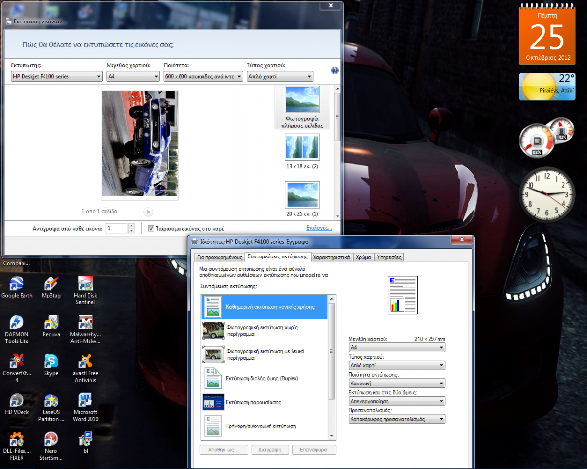

veteranos123 Δημοσ. 25 Οκτωβρίου 2012 Μέλος Δημοσ. 25 Οκτωβρίου 2012 Λοιπών πήρα Site: άλλο'>http://mediacenter.g....html']άλλο μελάνι και ενώ όταν σκανάρω κάποια έγχρωμη εικόνα τα αποτελέσματα είναι μια χαρά όταν βάζω να εκτυπώσω κάτι έγχρωμο από το pc η εικόνα είναι χάλια. Τον εκτυπωτή τον συνδέω με προέκταση usb γιατί δεν φτάνει.Βάζω κάποιες φωτο από τις ρυθμίσεις που έχει το πρόγραμμα της hp.
Roger Δημοσ. 25 Οκτωβρίου 2012 Δημοσ. 25 Οκτωβρίου 2012 Ο εκτυπωτης για να τυπωνει σωστα απο σκαναρισμενη σελιδα σημαινει οτι το εκτυπωτικο(μελανια ,κεφαλες και ολο το συστημα)δουλευει αψογα. Το προβλημα σου βρισκεται ή στο καλωδιο που εχει προεκταση,ή στους drivers ή στις ρυθμισεις. Να εχει προβλημα η πλακετουλα που δεχεται τα data και να παραμορφωνει ,μου φαινεται πολυ δυσκολο. Αρα,δοκιμασε με σκετο καλωδιο,αλλαξε ρυθμισεις και driver.
veteranos123 Δημοσ. 25 Οκτωβρίου 2012 Μέλος Δημοσ. 25 Οκτωβρίου 2012 Ο εκτυπωτης για να τυπωνει σωστα απο σκαναρισμενη σελιδα σημαινει οτι το εκτυπωτικο(μελανια ,κεφαλες και ολο το συστημα)δουλευει αψογα. Αυτό σκέφτηκα και εγώ Το προβλημα σου βρισκεται ή στο καλωδιο που εχει προεκταση,ή στους drivers ή στις ρυθμισεις. Να εχει προβλημα η πλακετουλα που δεχεται τα data και να παραμορφωνει ,μου φαινεται πολυ δυσκολο. Αρα,δοκιμασε με σκετο καλωδιο,αλλαξε ρυθμισεις και driver. Θα δοκιμάσω και επανέρχομαι
