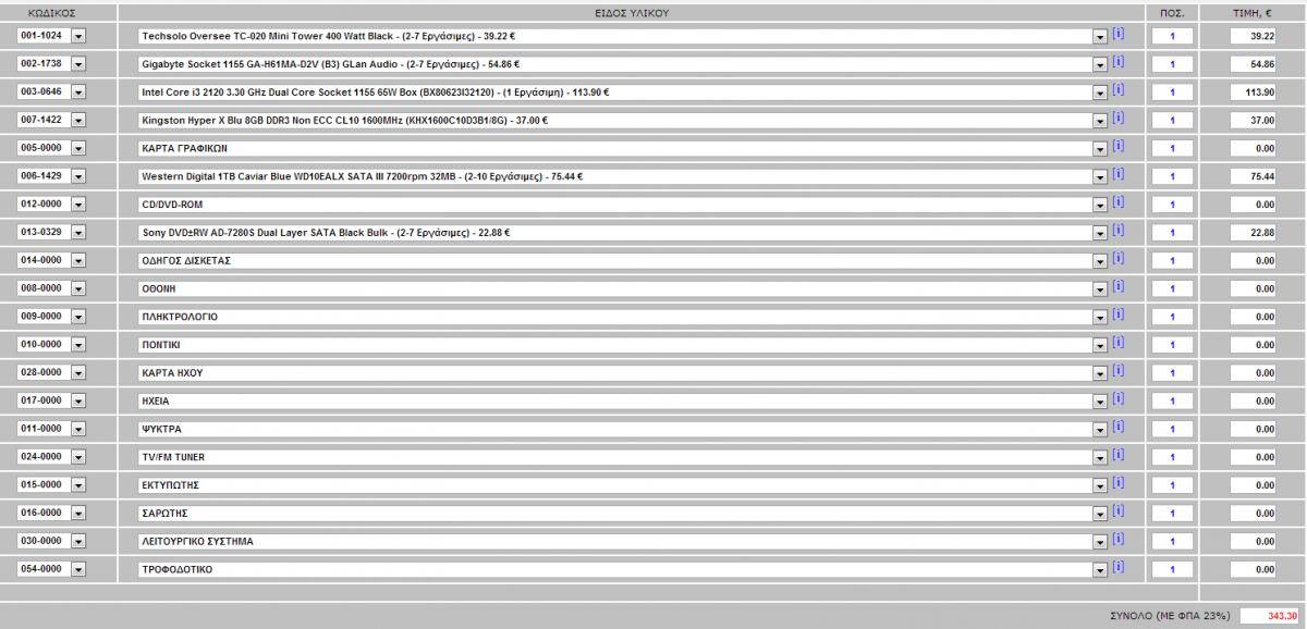

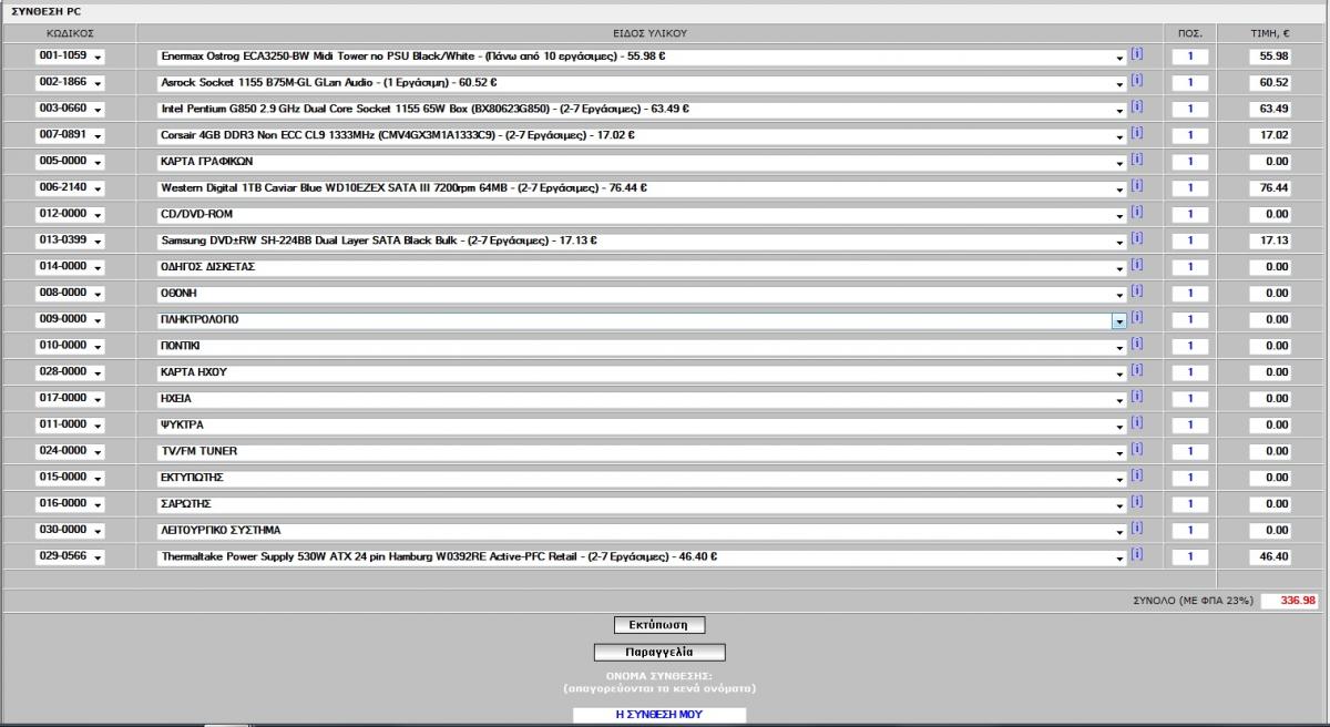

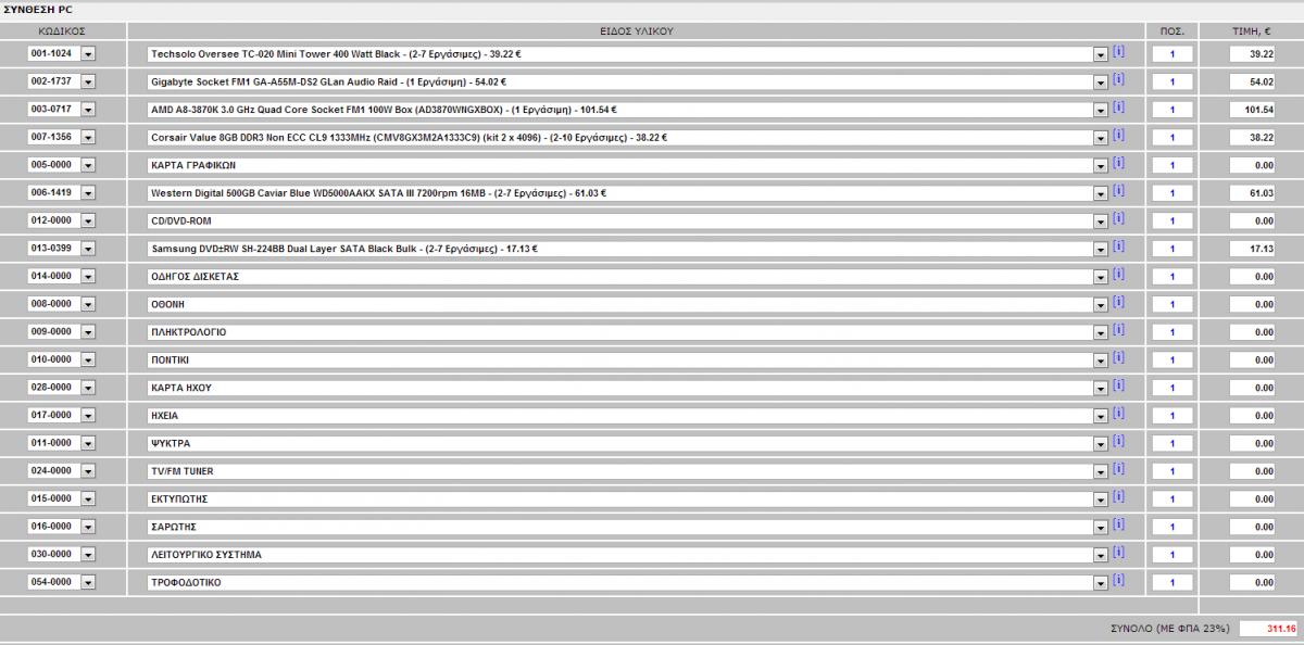

Chrisxxx Δημοσ. 20 Οκτωβρίου 2012 Δημοσ. 20 Οκτωβρίου 2012 Ενας φίλος θέλει pc χωρις περιφερειακά και οθόνη. Οι χρήσεις του θα ειναι σερφαρισμα στο ιντερνετ, skype και ασχολία με το word.. Δεν θέλει λαπτοπακι, οπότε εφτιαξα 2 συνθεσούλες, περιμένω γνώμες και αλλαγές. Δεν εβαλα καρτα γραφικων γιατι την θεωρω περιττή για τη χρήση που θελει να κανει, εβαλα μνημη για να μην χρειαστει ποτε αναβαθμιση, επελεξα εναν πιο καλο επεξεργαστη για να κρατησει λίγο καιρο παραπάνω. Απο εκει και περα για MoBo κοιταξα μια φθηνη mATX αντι για ATX για να παρει και ενα πιο ομορφο κουτι. Τωρα για το κουτι εχω καποιες αμφιβολιες για το τροφοδοτικό του και για το αν υπερθερμαίνεται οπότε αν ξέρει καποιος κατι παραπανω για το συγκεκριμένο ας το πει ή ας προτείνιε κατι αλλο. Μπορουμε να ανεβούμε ως τα 400 μπατζετ αλλά δεν βρίσκω το λόγο. Φυσικά ειμαι ανοιχτος και σε προτασεις κανονικης ATX MoBo όπως και κουτιου χωρις PSU.

Chrisxxx Δημοσ. 20 Οκτωβρίου 2012 Μέλος Δημοσ. 20 Οκτωβρίου 2012 Κοβεις απο τον επεξεργαστη για να παρεις καλυτερο τροφοδοτικο και κουτι, τοσο μεγαλή διαφορα μεταξυ των Noname τροφοδοτικών και των υπολοιπων; Γιατι 530watt δεν ειναι πολλά;
rounsmith Δημοσ. 20 Οκτωβρίου 2012 Δημοσ. 20 Οκτωβρίου 2012 Κοβεις απο τον επεξεργαστη για να παρεις καλυτερο τροφοδοτικο και κουτι, τοσο μεγαλή διαφορα μεταξυ των Noname τροφοδοτικών και των υπολοιπων; Γιατι 530watt δεν ειναι πολλά; Να ξέρεις κάτι , το επώνυμο τροφοδοτικό ποτέ δεν θα σου κάψει μητρική/επεξεργαστή (πολύ σπάνια και ΑΝ συμβει τότε από το επώνυμο θα σε αποζημιώσουν Π.χ. Corsair) αλλά με το noname πρώτα θα σου καούν όλα και μετά αυτό. + Ότι τα κινέζικα active pfc των 20 ευρώ στο κύκλωμα το Pfc το πηνίο είναι φτιαγμένο από πλαστελίνη. Και μην περιμένεις στο κουτί που πήρες να έχει κανα τροφοδοτικό κακό. Θα έχει ένα της πλάκας των 10 ευρώ που δεν ξέρεις αν θα βγάλει το χρόνο.
Δεινόσαυρος Δημοσ. 20 Οκτωβρίου 2012 Δημοσ. 20 Οκτωβρίου 2012 Δεν θεωρώ ότι κόβω από τον επεξεργαστή γιατί και αυτόν που έβαλα τον θεωρώ όχι απλά αρκετό αλλά υπεραρκετό για αυτά που θα κάνει. Μη σου πω και υπερβολικό.... Και με τον celeron άψογα θα ήταν. Έχουν διαφορά τα επώνυμα ροφοδοτικά, ναι. 530 watt έβαλα για να πιάσουμε την περίπτωση να βάλει κάποια στιγμή μια καλούτσικη κάρτα γραφικών για κανα παιχνίδι. Αν δεν πρόκειται να γίνει ποτέ αυτό, φτάνουν και 200.
