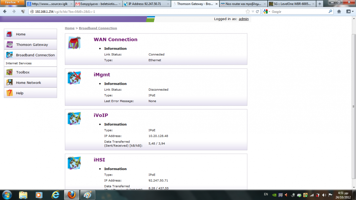

bele Δημοσ. 24 Οκτωβρίου 2012 Μέλος Δημοσ. 24 Οκτωβρίου 2012 Mετα απο πολυ κοπο ηρθε ο τεχνικος στο σπιτι εκανε κατι μετρησεις και αλλαξε το καλωδιο ethernet.Τωρα πιανω κανονικα τις ταχυτητες αλλα εχω πολλα disconnect και με πεταει ξανα στη σελιδα για το registration( μου βγαζει αυτο το μηνυμα : Unregistered device . Please enter the 10 digit registration pin code 10 digit PIN IP address:10.6.77.215 ...αν το κανω restart και περιμενω κανα δεκαλεπτο επανερχεται αλλα μονο για λιγη ωρα και μετα παλι τα ιδια To level one router μου δεν νομιζω οτι ηταν adsl απο πισω εχει μονο υποδοχες για wan, lan http://www.speedguid...less-router-870 . Oσο για το thomson το εχουν πειραξει τοσο που οταν παω broadband connection εχει μετα internet services και μετα μου εχει αυτα(συνυμενη φωτο) χωρις ωστοσο να μπορω να clickaρω πανω τους για να δω περισσοτερα στοιχεια. Μπορεις να μου εξηγησεις τι ειναι αυτα τα διαφορετικα ονοματα στις υπηρεσιες και γιατι εχω δυο ip;
poulinos Δημοσ. 24 Οκτωβρίου 2012 Δημοσ. 24 Οκτωβρίου 2012 αλλαγη το ethernet?που κολλαει αυτο?πολυ παραξενα.τωρα για το registration δεν ξερω θα σε γελασω αφου δεν εχω πετυχει τετοια υπηρεσια με registration με εξαιρεση το tooway το δορυφορικο που απλα κανεις ενα register μεσα απο το ρουτερ και οχι σε καποια σελιδα. αν το level one εχει wan τοτε ειναι σκετο ρουτερ οποτε δεν λεει κατι.εσυ θες vdsl ρουτερ αφου λες οτι σου δινουν vdsl υπηρεσια εκει.εκτος αν το thomson που σου εχουν δωσει το χρησιμοποιουν σαν ρουτερ και οχι σαν vdsl modem.αυτο για να το καταλαβεις πρεπει να μας πεις τι εχουν συνδεσει πισω στο ρουτερ και σε ποιες υποδοχες. αν και τωρα που κοιταω την φωτογραφια ναι δεν παιζεις vdsl αλλα παιζεις σαν ethernet.γιατι γραφει link status connected και απο κατω ethernet αρα παιζεις με την Wan.μαλλον παιρνεις δυο Ip μια για το ιντερνετ και μια για το voip οσο μπορω να το καταλαβω.τοτε ναι θεωρητικα ισως να μπορουσε να παιξει και το level one αλλα δεν ξερω τι ρυθμισεις μπορει να χρειαστει για να παιξει.δεν ξερω ακριβως πως παιζουν αυτοι.ναι μεν παιζουν με wan connection αλλα δεν ξερω αν σου δινουν αυτοι καποιες Ip η αν τα παιρνει ολα αυτοματα απο καποιον dhcp.τωρα νομιζω μου ειχες πει οτι τηλεφωνο δεν εχεις οποτε η Ip στο voip μαλλον ειναι για αν θελησεις να βαλεις τηλεφωνο.λιγο preconfigured.επισης του voip ειναι Fake Ip για αυτο ξεκιναει απο 10. ειναι η δεκαρα ip που λεμε του voip.το ιδιο γινετια και στην forthnet οταν δινει voip>παιρνεις μια ip κανονικα και μια δεκαρα για το voip. dekara επειδη ξεκιναει απο 10. ειναι διαφορετικο vpi vci συνηθως.ελλαδα αντι για 8/35 ειναι 8/36 το voip. τωρα για το registration δεν ξερω οπως επισης χλωμο το κοβω να καταφερεις να σεταρεις το level one ασε που δεν βρισκω και λογο.το Thomson μια χαρα θα παιξει.ethernet παιζεις οποτε δεν εχεις θεμα ασταθειας συγχρονισμου κτλ
bele Δημοσ. 24 Οκτωβρίου 2012 Μέλος Δημοσ. 24 Οκτωβρίου 2012 Οκ poulinos ευχαριστω για τις πληροφοριες για ακομη μια φορα (καθως με εχεις βοηθησει και σε αλλα θεματα περι δικτυων). Η συνδεση μου ειναι μονο με ethernet γιατι απο τον τοιχο βγαινει καλωδιο ethernet το οποιο συνδεεται κατευθειαν στην wan port του ρουτερ και τιποτα αλλο εκτος φυσικα απο το καλωδιο για το ρευμα. Απ' οτι εxω καταλαβει παιρνει ip απο dhcp γιατι δεν θυμαμαι ο τεχνικος να εβαλε καποιες καρφωτες ip στο ρουτερ. Και στο παλιο το level one μαλλον αδυνατον να το σεταρω γιατι οποιον τυπο συνδεσης και να επιλεξω μου ζητα ειτε username και password ειτε ltp_server name ειτε static ip κτλπ τα οποια δεν μπορω να τα αφησω κενα. Τεσπα το μονο προβλημα που εχω τωρα ειναι οτι τρωω disconnect και μου πεταει την σελιδα οπου ζητα τον 10φηφιο πιν για να κανει register device. Η συνδεση επανερχεται μετα απο restart και αναμονη για κανα δεκαλεπτο αλλα μετα απο καμια ωρα ας πουμε η συνδεση ειναι παλι down παρολου που στο broadband connection βλεπω οτι εχει παρει κανονικα ip.
poulinos Δημοσ. 24 Οκτωβρίου 2012 Δημοσ. 24 Οκτωβρίου 2012 α.για το θεμα με το registration μιλας με την εταιρεια.δεν νοειται να τρως disconnect σε συνδεση η οποια ειναι ethernet.επισης αν σεταρεις το level one να παιξει με την wan πρεπει να σου εχει και επιλογη λογικα να μην βαλεις Username/password και απλα να παιξει να παρει ιντερνετ απο dhcp.εξαρτατε το ρουτερ τωρα.δηλαδη καποια εχουν static καποια εχουν Pppoe καποια dynamic Κοινως απο dhcp να παρουν.θα μπορουσες να παιξεις και σαν static αλλα ισως να ειναι λιγο ιστορια να δεις τι Ip σου δινουν και αν ειναι static που λογικα παιζει να ειναι.ναι δεν στεκει να βλεπεις την συνδεση down.εισαι με ethernet δεν υπαρχει down state δηλαδη αποσυνδεση εκτος αν καποιος βγαλει το καλωδιο.οποτε μιλα μαζι τους γιατι δεν στεκει απλα και ουτε θα λυσει το προβλημα το level one πιθανοτατα.ισως κατι να γινεται παλι με το καλωδιο. ναι μου το ειπες οτι βγαινει απο τον τοιχο αλλα πιστευα οτι απλα θα ηταν vdsl.δεν ξερω για ποιο λογο δινουν vdsl cpe για να παιξει με την wan.και το 50/30 που μου ειπες ειναι vdsl ταχυτητες οποτε θεωρησα οτι θα ειναι vdsl και οχι ethernet.Μαλλον παιζουν αυτοι με οπτικη ινα σε καποιο switch και μετα το γυρνανε σε ethernet γα τους clients μπορει πραγματι να μην παιζει dhcp εκτος αν οταν μπαινει πανω παιρνει αυτοματα το config.το κανουν το Thomson αυτα με custom firmware.οποτε εκει ισως να μην παιξει το Level one
