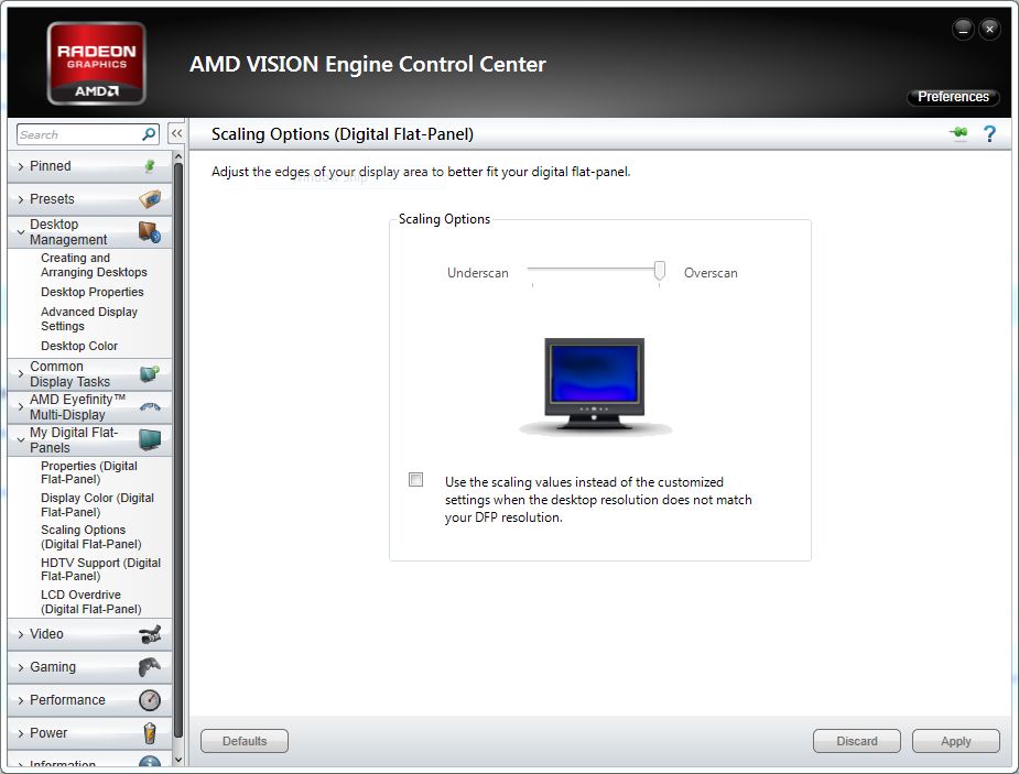

Heatspreader Δημοσ. 22 Οκτωβρίου 2012 Δημοσ. 22 Οκτωβρίου 2012 Υπάρχει η επιλογή στην TV απλή σάρωση (just scan). Αυτή είναι η σωστή επιλογή και όχι 16:9. Μετά στους Drivers ρυθμίζει το Overscan και είσαι κομπλέ. Μόνο μία επιλογή του Overscan είναι σωστή. Νομίζω ή στη μέση, ή στο τέρμα.

GothmogGr Δημοσ. 22 Οκτωβρίου 2012 Δημοσ. 22 Οκτωβρίου 2012 Μετά στους Drivers ρυθμίζει το Overscan και είσαι κομπλέ. Μόνο μία επιλογή του Overscan είναι σωστή. Νομίζω ή στη μέση' date=' ή στο τέρμα.[/quote'] Κανονικα και εφοσον αναγνωριστει σωστα η αναλυση, αυτη η επιλογη πρεπει να ειναι στο 0% (τερμα δεξια) . Σου έχει να επιλέγεις μόνο μεταξύ των 4:3' date=' 16:9, zoom, κλπ; Δεν έχει κάποια επιλογή που απλά δείχνει;[/quote'] Οχι, μονο επιλογη μεταξυ 16:9 , 4:3, και auto. Και το αποτελεσμα ειναι το ιδιο ειτε στο 16:9 ειτε στο auto.
Heatspreader Δημοσ. 22 Οκτωβρίου 2012 Δημοσ. 22 Οκτωβρίου 2012 Όταν μπει σωστά η ανάλυση και μπει και η σωστή ρύθμιση στην TV η εικόνα ίσως να μην γεμίζει. Με την παραπάνω ρύθμιση, έρχεται όπως πρέπει.
GothmogGr Δημοσ. 22 Οκτωβρίου 2012 Δημοσ. 22 Οκτωβρίου 2012 Όταν μπει σωστά η ανάλυση και μπει και η σωστή ρύθμιση στην TV η εικόνα ίσως να μην γεμίζει. Με την παραπάνω ρύθμιση' date=' έρχεται όπως πρέπει.[/quote'] Βρε το ξερω αυτο ετσι το εχω ρυθμισει για να γεμισει η εικονα αλλα αλλαζοντας αυτο για να γεμισει η οθονη χαλαει αμεσσα η ευκρινεια!
Heatspreader Δημοσ. 22 Οκτωβρίου 2012 Δημοσ. 22 Οκτωβρίου 2012 Nop... Δεν χαλάει. Ίσα ίσα που γίνεται crisp. Κάτι δεν έχεις κάνει σωστά.
