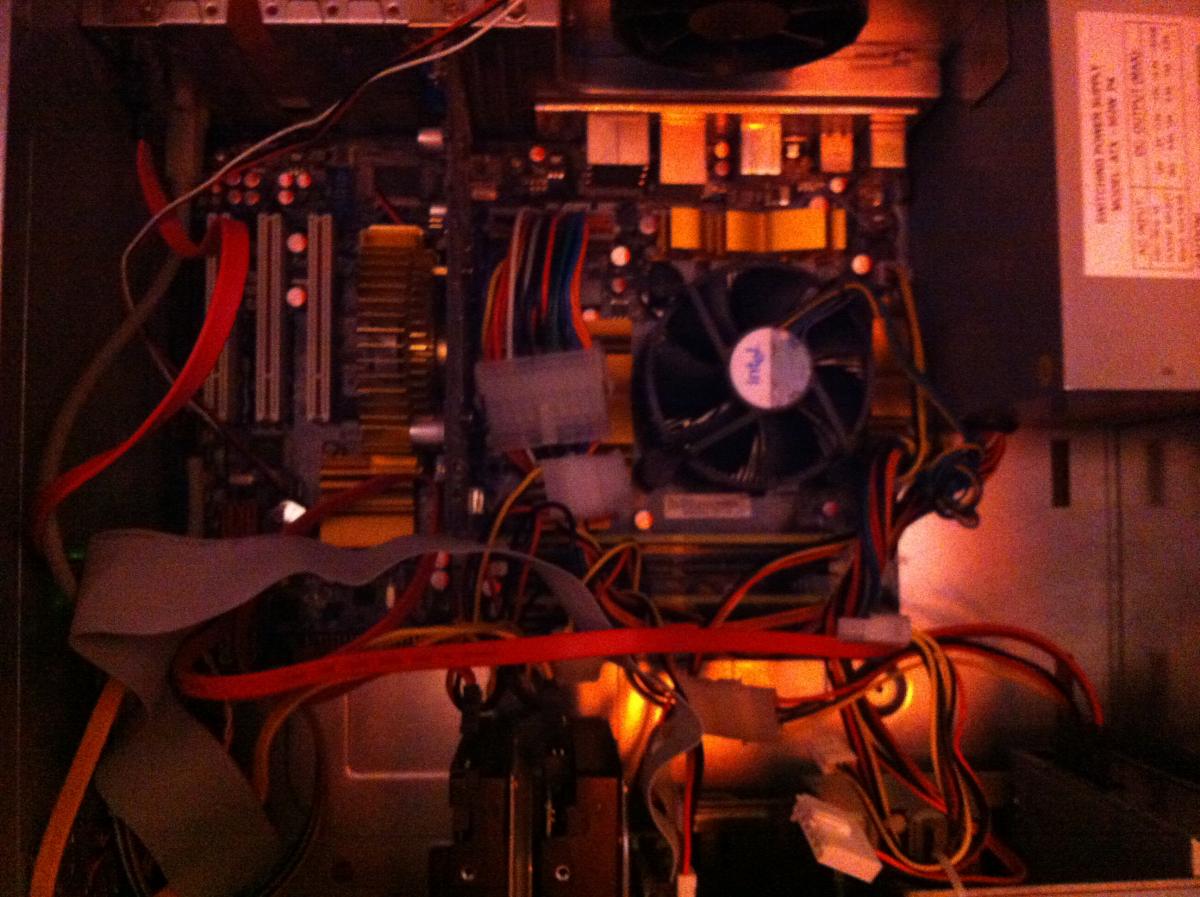

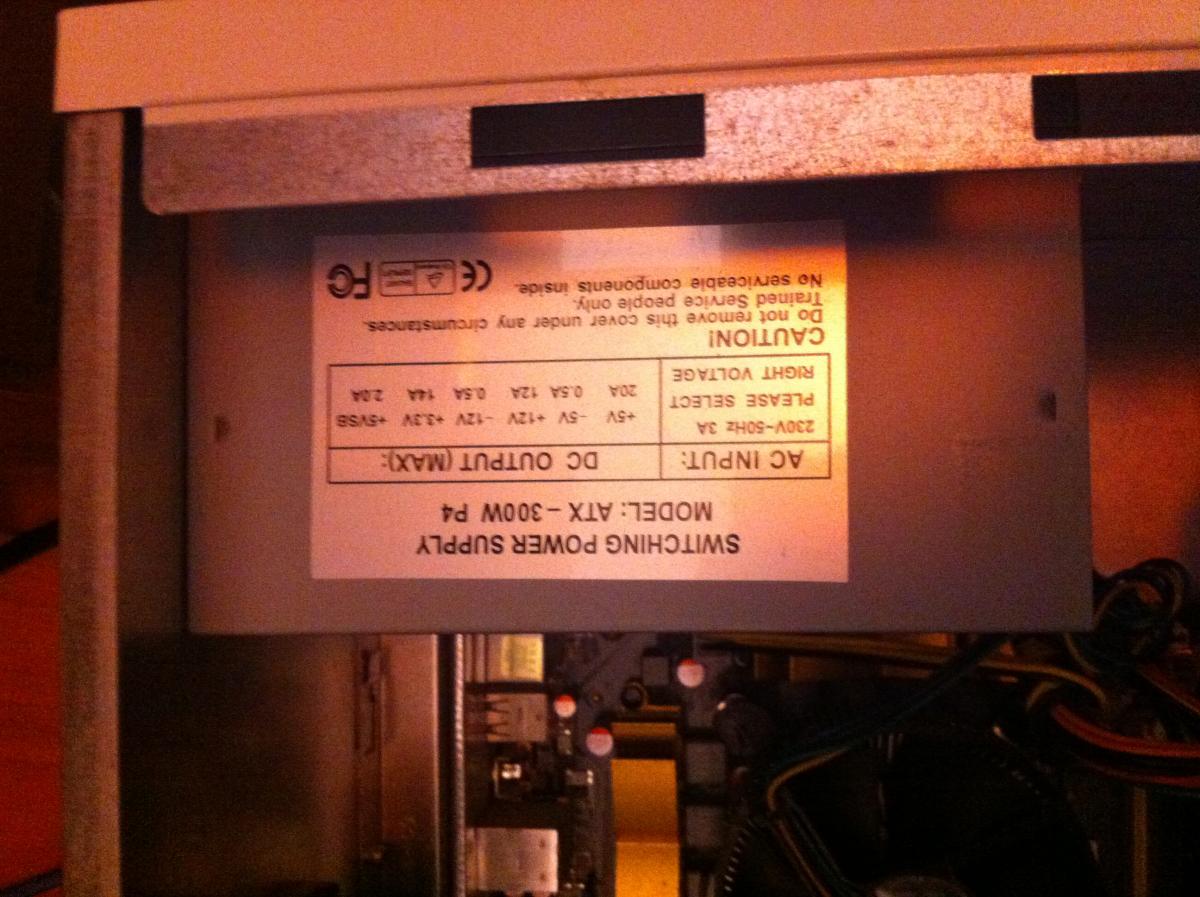

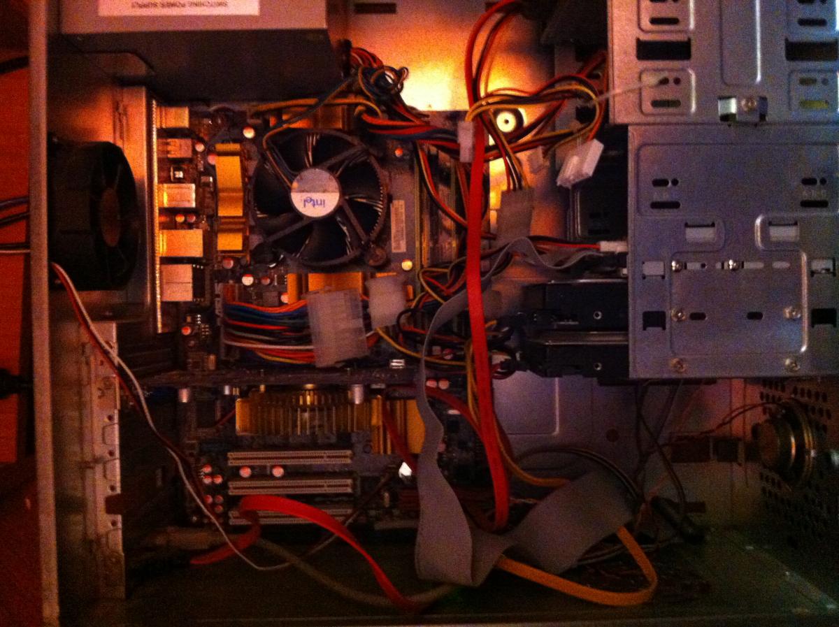

Heatspreader Δημοσ. 18 Οκτωβρίου 2012 Δημοσ. 18 Οκτωβρίου 2012 Βγάλε μία φωτογραφία του τροφοδοτικού να δούμε τι μάρκα είναι, αν και το βλέπω για κάποιο noname. Ένα 500άρι επώνυμο σε βγάζει πάρα πολύ άνετα. Αν θες και για μελλοντική αναβάθμιση, παίρνεις ένα 650+++άρι. Και με με αυτό που έχεις τώρα είναι πιθανό να κάνεις τη δουλειά σου, αλλά noname τροφοδοτικά δεν τα προτιμάμε όχι για θέμα σταθερότητας και απόδοσης μόνο, αλλά και για κινδύνους πυρκαγιάς, κλπ.

panosem Δημοσ. 18 Οκτωβρίου 2012 Μέλος Δημοσ. 18 Οκτωβρίου 2012 Noname ειναι.. ουτως η αλλως το Pc το ειχα παρει πολυ φθηνα και ηταν της πλακας, και σιγα σιγα αρχισα να το φτιαχνω οσο μπορω.. Την γραφικων που μου ειπε καποιος, δεν τρελαινομαι στα παιχνιδια. αντε κανενα Football Manager το πολυ οποτε αυτη που εχω με υπερκαλυπτει. Το μονο που θα χρειαστω ειναι οντως ενα τροφοδοτικο, αν και το υπαρχον προσωρινα φαινεται να αντεχει.. Πως υπολογιζουμε τα watt των επιμερους κομματιων?προσθετουμε την μεγιστη τιμη που δινει ο κατασκευαστης, και προσπαθουμε το συνολων ολων των κομματιων που εχουμε να μην ξεπερνουν αυτο του τροφοδοτικου,σωστα? Σε περιπτωση που το μονο εξτρα που σκεφτομαι να βαλω θα ειναι ενας ssd δισκος, σε τι watt να κοιτουσα για τροφοδικο? Σορρυ που σας κουραζω, απλα θελω να μην με πιασουν και κωτσο...

ninos30 Δημοσ. 18 Οκτωβρίου 2012 Δημοσ. 18 Οκτωβρίου 2012 Τα απαιτούμενα Watt τα υπολογίζεις από sites σαν και αυτό: http://www.extreme.o...culatorlite.jsp Αυτό που σε ενδιαφέρει όμως είναι εκείνα τα Α που δίνει το τροφοδοτικό σου στην +12V τα οποία είναι μόνο 12, που μετατρέπονται σε 144Watt. Είναι πολύ λίγα... Από το νούμερο που θα βγάλεις σε Watt από το παραπάνω site, να υπολογίσεις ότι το ~80-90% πρέπει να το πάρεις από εκεί. Όπως σου είπαν και παραπάνω, ένα επώνυμο της τάξης των 400-450 Watt θα ήταν υπεραρκετό. Στα 500-550W αν σκεφτείς και κάτι για το μέλλον. Είπαμε το PSU είναι επένδυση. Για παράδειγμα αυτό είναι μια χαρά για τις τωρινές σου ανάγκες, το φτιάχνει η CWT και δίνει 360W/30Α στην +12V. Επέλεξα το συγκεκριμένο γιατί νομίζω πως το PC1 είναι κοντά σε σένα: http://www.skroutz.g...-GPA-450S8.html (για μελοντική χρήση καλής VGA θα πρότεινα κάτι καλύτερο)
Heatspreader Δημοσ. 18 Οκτωβρίου 2012 Δημοσ. 18 Οκτωβρίου 2012 Α μπράβο! Είναι τα Switching! Από τα πιο άγνωστα. Αν δεν σε ενδιαφέρουν τα παιχνίδια και δεν πρόκειται να βάλεις ποτέ μία δυνατή κάρτα γραφικών και ταυτόχρονα θες κάτι όσο οικονομικό γίνεται, θα σου έλεγα να πάρεις ένα από τα παρακάτω: http://www.digital-master.gr/el-gr/Products.aspx?ElementID=6827a801-5d99-43a5-a496-ddc53dea1ef2 http://www.digital-master.gr/el-gr/Products.aspx?ElementID=276f600d-479e-4ff8-91a5-87d8065019ab Αν θες ένα πιο δυνατό για κάρτα γραφικών στο μέλλον, αυτό: http://www.digital-master.gr/el-gr/Products.aspx?ElementID=880e5ff1-1993-4b07-977c-828b6a59094c

ninos30 Δημοσ. 18 Οκτωβρίου 2012 Δημοσ. 18 Οκτωβρίου 2012 Kαλώς τον! Είχα σημάνει silver alert! LOL Αν όλα τα υποσυστήματα στον υπολογιστή σου δουλέψουν με κάποιον μαγικό τρόπο στο 100% (πράγμα που δεν γίνεται πρακτικά) ας πούμε ότι μπορεί να είσαι οριακά. Λένε παραπάνω αυτά τα προγράμματα. Αν δουλέψουν όλα τα υποσυστήματά του στο 100% δεν είναι οριακά, είναι κάτω από το όριο. Είπαμε μόνο 144W δίνει στην +12V. To σύστημά του θα του ζητήσει περισσότερα. Αν αρχίσει να παίζει games, θα τρώει το ένα BSOD μετά το άλλο... Μπορει να γραφει, αλλα δεν τα πολυκαταλαβαινω...Αμα ηταν ποντιακα θα εβγαζα ακρη.. Τι δεν καταλαβαίνεις φίλε μου?
