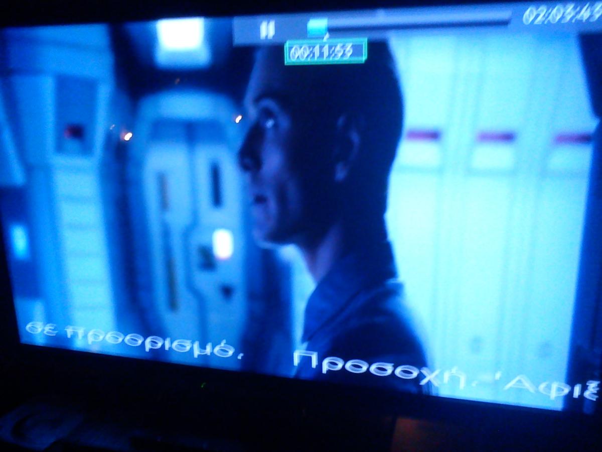

Mrcommander Δημοσ. 18 Οκτωβρίου 2012 Δημοσ. 18 Οκτωβρίου 2012 (επεξεργασμένο) Ενας γνωστος μου αγορασε μια πανασονικ 3d tv, και οταν βαζει ταινια να δει απο το στηκακι του βγαζει τους μισους δεξια και τους μισους αριστερα, και ειναι και ανοποδα δλδ οι αριστεροι ειναι δεξια κανονικα και οι δεξιοι αριστερα δειτε... Επεξ/σία 18 Οκτωβρίου 2012 από Mrcommander
graphist83 Δημοσ. 18 Οκτωβρίου 2012 Δημοσ. 18 Οκτωβρίου 2012 Σαν φυσιολογικο μου φαινεται εμενα. Αμα βαλεις τα γυαλια τι βλεπεις?
Mrcommander Δημοσ. 19 Οκτωβρίου 2012 Μέλος Δημοσ. 19 Οκτωβρίου 2012 Οι υποτιτλοι πανε χιαστοι δλδ διαβαζονται πανω δεξια κατω αριστερα πανω αριστερα κατω δεξια, μου πε πως και με τα γυαλια το ιδιο ειναι
graphist83 Δημοσ. 19 Οκτωβρίου 2012 Δημοσ. 19 Οκτωβρίου 2012 Δεν βλεπω μοντελο μηπως ειναι με ενεργο γυαλι και δεν τα εχει συγχρονισει η καν ανοιξει?
Zugzwang Δημοσ. 8 Νοεμβρίου 2012 Δημοσ. 8 Νοεμβρίου 2012 Graphist, κι εγώ το ίδιο πρόβλημα έχω. Αγόρασα σήμερα την samsung UE40EH6030 που μου πρότεινες και έβαλα σήμερα να δω μια ταινία 3D που ήταν side by side. Πάτησα το κατάλληλο κουμπί στο χειριστήριο για να ενωθούν οι εικόνες, και είχα το αποτέλεσμα του op. Τι κάνω λάθος; Επίσης βλέπω είδωλα...
graphist83 Δημοσ. 9 Νοεμβρίου 2012 Δημοσ. 9 Νοεμβρίου 2012 Οταν πατάς το κουμπί να ενωθούν οι εικόνες επιλεγείς το εικονίδιο με τις δυο εικόνες διπλά δίπλα. Το πας με το σταυρό του χειριστηρίου Σε μερικά μοντέλα δεν θυμάμαι ποια, για να λειτουργήσουν σωστά τα usb 3d movies πάμε στα μενού -> εικόνα -> 3D και επιλέγουμε το μετατροπή 2d to 3d στο ενεργό. Παιξε λιγο με τα modes και θα το βρεις. Δοκίμασε να νοικιάσεις και ενα 3d bluray δισκάκι για να ευχαριστηθείς και full HD 3D. Στα bluray βρίσκει αυτόματα τοο mode. Το εχει που το έχει, αξιοποίησε το. Το οτι τα βλέπεις θολά απαιτεί να φορέσεις τα γυαλιά εφόσον τα έχεις συγχρονίσει με την tv (γίνεται οταν πατάς παρατεταμένα το κουμπί στα γυαλιά για 5 δευτ) Ο συγχρονισμός γίνεται μόνο μια φορά και η tv αναφέρει οτι τα γυαλιά συνδέθηκαν. Μετα τα κρατά στην μνήμη Κάθε φορά που η tv κλείνει η γίνεται pause στην ταινία τα γυαλιά θέλουν ενεργοποίηση με ενα γρήγορο πάτημα στο κουμπί τους. Μόλις γίνει πράσινο και τα γυαλιά αποκτήσουν μια γκρίζα απόχρωση σημαίνει οτι είναι ενεργά.
