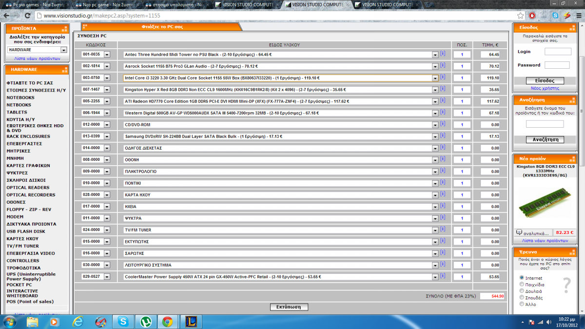

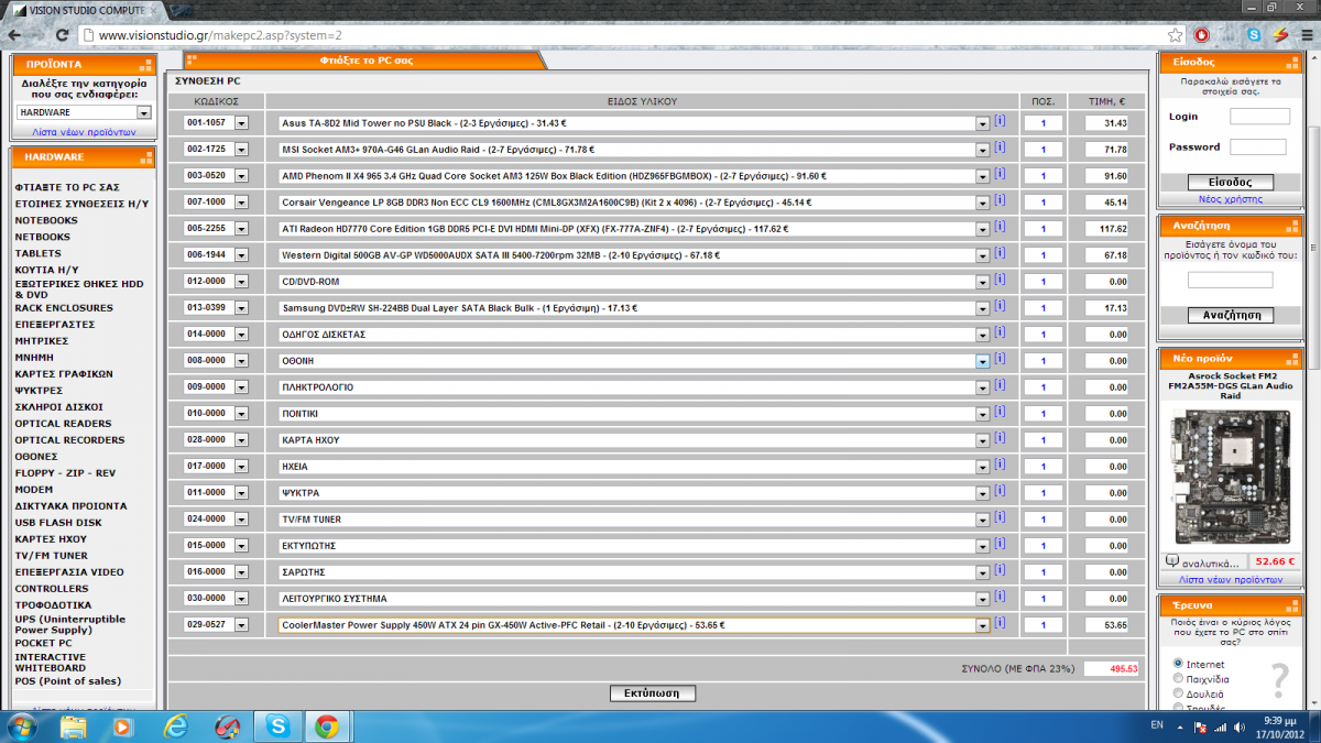

XMorsX Δημοσ. 17 Οκτωβρίου 2012 Δημοσ. 17 Οκτωβρίου 2012 Προφανως και τον φτιαχνεις μονος σου, δεν υπαρχει καν συγκριση. Δες το παρακατω απο θεσσαλονικη. Επελεξα το CM τροφοδοτικο γιατι δίνει πιο πολλα Amber στο +12V rail σε σχεση με το Corsair CX 500W (35 εναντι 34) και ερχεται με 5 χρονια εγγύηση αντι για 2 ή 3 που εχει το Corsair. Φυσικα και το Corsair θα σε καλύψει απολυτα, σε περιπτωση που δε θελεις να αγορασεις CM τροφοδοτικο. Ουσιαστικα κερδιζεις καλύτερο επεξεργαστη στα ίδια χρηματα σε σχεση με τη συνθεση απο το Πλαισιο.
Δεινόσαυρος Δημοσ. 17 Οκτωβρίου 2012 Δημοσ. 17 Οκτωβρίου 2012 Θα βάλεις τα πάντα για να μην βάλεις tt, ε? Δεν είναι κουτί αυτό πάντως, καλύτερα να πάει στον g860 και ένα σοβαρό κουτί. Και μην παίρνεις και όρκο ότι για την δεδομένη χρήση είναι καλύτερος επεξεργαστής ο 965.

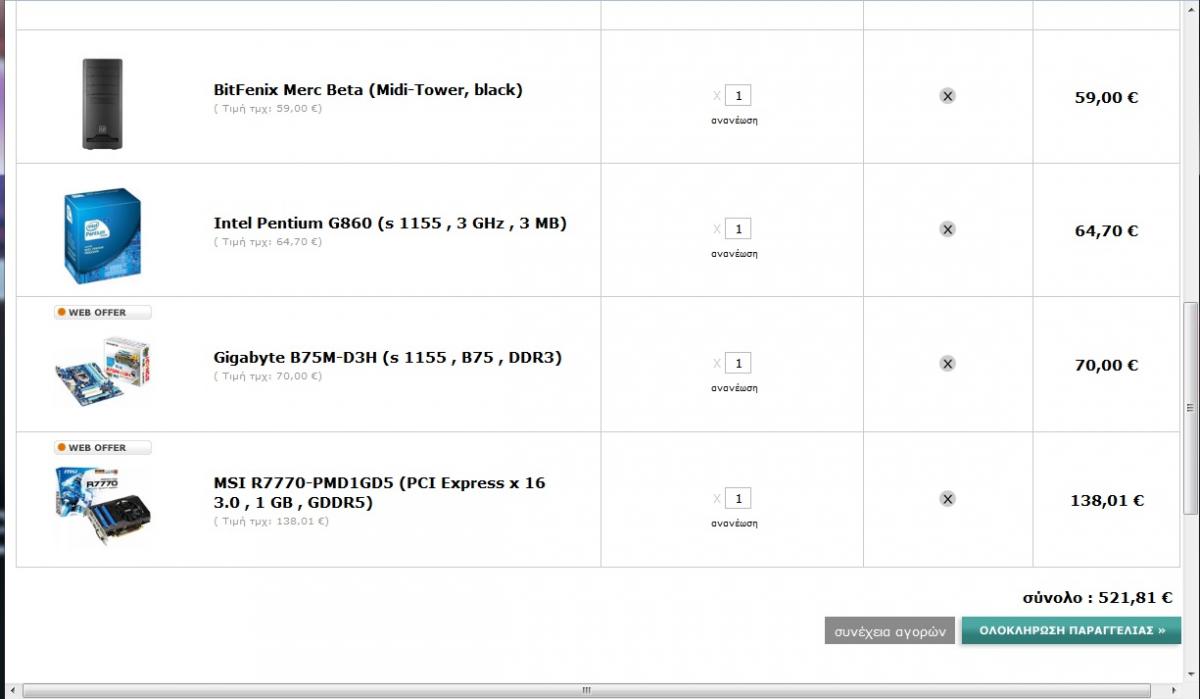

XMorsX Δημοσ. 17 Οκτωβρίου 2012 Δημοσ. 17 Οκτωβρίου 2012 Θα βάλεις τα πάντα για να μην βάλεις tt, ε? Δεν είναι κουτί αυτό πάντως, καλύτερα να πάει στον g860 και ένα σοβαρό κουτί. Και μην παίρνεις και όρκο ότι για την δεδομένη χρήση είναι καλύτερος επεξεργαστής ο 965. Οντως με εχεις ψυχολογήσει σωστα, συγγνωμη αλλα τα Thermaltake δε τα εμπιστευμαι και δε προκειται να τα προτεινω σε αλλους, και το γεγονος οτι ειναι φθηνα για τα Watt τους πιο καχυποπτο με κανει, ειδικα σε συνδυασμό με τη μικρη τους εγγυηση. Απο κει και περα ξερω πως το τροφοδοτικο ειναι και να εισαι λιγο τυχερος, ενας φιλος μου αγορασε σε συστημα των 1000+ ευρω Turbo-X τροφοδοτικο και παιζει μια χαρα εδω και ενα χρονο. Για αυτο το κουτι εχω διαβασει καλη κριτικη σε ενα PC-Master, και στα χρηματα αυτα συνηθως τα κουτια εχουν ενα ετος εγγυηση και οχι δυο όπως το Asus. Αν βεβαια μπορει ο earthmover να δαπανησει κανενα 30αρι εξτρα, δε το συζηταμε να παει σε ενα καλυτερο κουτι οπως αυτο: http://www.visionstu...&step=undefined Για τον 965 σιγουρα δεν παιρνω όρκο, σε αλλα παιχνιδια υπερεχει και σε αλλα μενει πισω σε σχεση με τον Pentium, αλλα ειναι 4 πυρηνες σχεδον στα ιδια χρηματα με παραπλησιες gaming δυναντοτητες, αν υπολογισεις και το γεγονος οτι οι AMD μητρικες στις αντιστοιχες τιμες με τις Intel εχουν περισσοτερα καλουδια, νομιζω πως αξιζει περισσοτερο. Οσο για τον i3, παρολο που ειναι και αυτος διπύρηνος αποδιδει καλυτερα στα games και απο τους δυο, αλλα ειναι ακριβοτερος οποτε δεν εχει νοημα η συγκριση. Earthmover (τρομαρα σου ) αν σε ενδιαφερει συντομα να αναβαθμισεις σε i5 πηγαινε σε Pentium. Αν οχι τοτε κρινε αν μπορεις να δωσεις εξτρα για τον i3, αλλιως και o Phenom θα σε εξυπηρετησει μια χαρα. Να πως θα μπορουσε να ειναι ενα συστημα στα 550 με i3. Στα συν του ότι στα περισσοτερα παιχνιδια ο i3 αποδιδει καλύτερα σε σχεση με τον Phenom και οτι η μητρικη δεχεται i5 για μελλοντικη αναβαθμιση. Στα πλην οτι ο επεξεργαστης ειναι διπύρηνος και ΙΣΩΣ ξεπεραστει νωριτερα + οτι το συστημα ειναι ακριβότερο.
