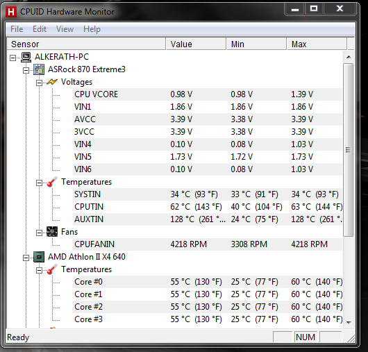

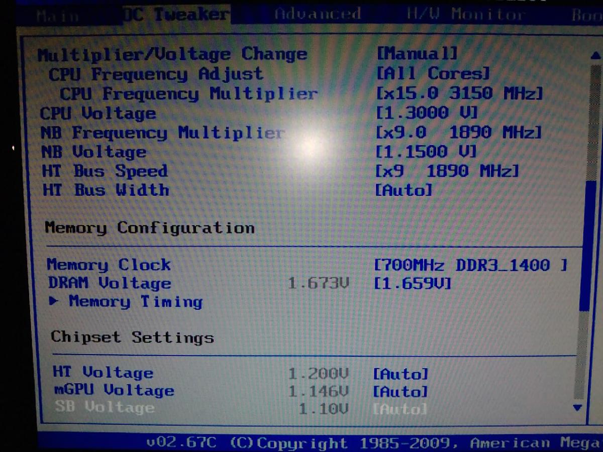

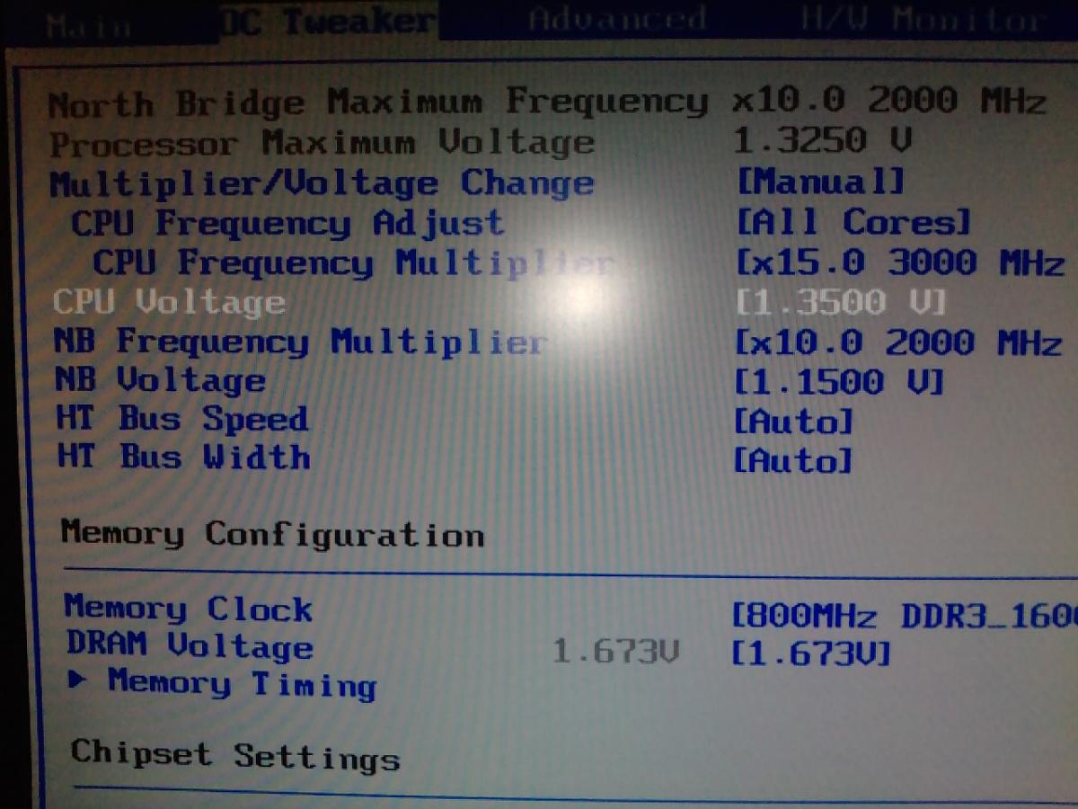

alkerath Δημοσ. 19 Οκτωβρίου 2012 Μέλος Δημοσ. 19 Οκτωβρίου 2012 (επεξεργασμένο) Ωπα ωπα τι γινεται εδω?εβαλες 1.35 ρευμα και ετρεξες το τεστ?γιατι οπως βλεπεις δινει πολυ ρευμα στον επεξεργαστη σου.1.49 ειναι πολυ ρευμα.κατεβασε το στο 1.30.το cpu load line calibration το εχεις enabled?τι αλλες επιλογες σου δινει αυτο? Θα ανεβασω φωτογραφια με το τι ακριβως αλλαξα να δεις και να μου πεις και το cpu load line calibration να το βαλω disabled σε περιπτωση που δεν ειναι η να το αφησω enabled?! EDIT: Λοιπον. Το cpu load line calibration ειναι στο auto. Επισης οριστε τα αποτελεσματα με 1,3 cpu volt. Και μια φωτογραφια με το τι ανοιγει σε manual. 1.3 hwmonitor Bios Επεξ/σία 19 Οκτωβρίου 2012 από alkerath
Thanos1972 Δημοσ. 19 Οκτωβρίου 2012 Δημοσ. 19 Οκτωβρίου 2012 Στο enabled το θελουμε.εαν το εχεις ετσι αστο ετσι.οκ τωρα δινει μεχρι 1.39 οπου ειναι safe και δεν εχεις προβλημα.λοιπον.κατεβαζεις το memory clock στην αμεσως προηγουμενη τιμη που ειναι 667 (βαλε και το ρευμα τους στο 1.65 και οχι 1.673 που ειναι τωρα). κατεβασε και το ht bus speed στο 1.800 και το nb frequency multiplier στο Χ 9 για να παει και αυτο στο 1800 προς το παρον και βαλε το cpu frequency που ειναι τωρα 200 στο 210 ας πουμε για να ανεβει κατα 150 mhz προς το παρον και ξαναβγαλε τις ιδιες φωτογραφιες που εβγαλες τωρα. την ψυχτρα ποτε θα την παρεις?

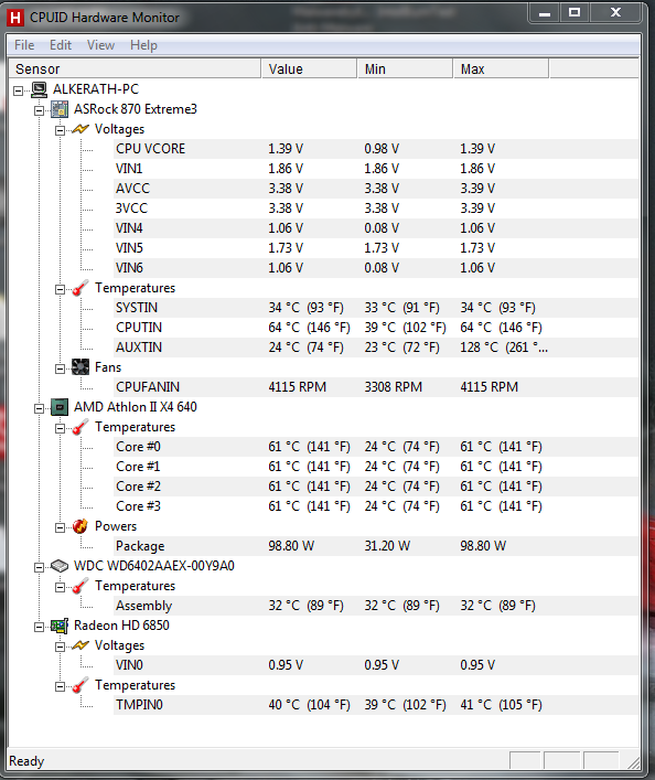

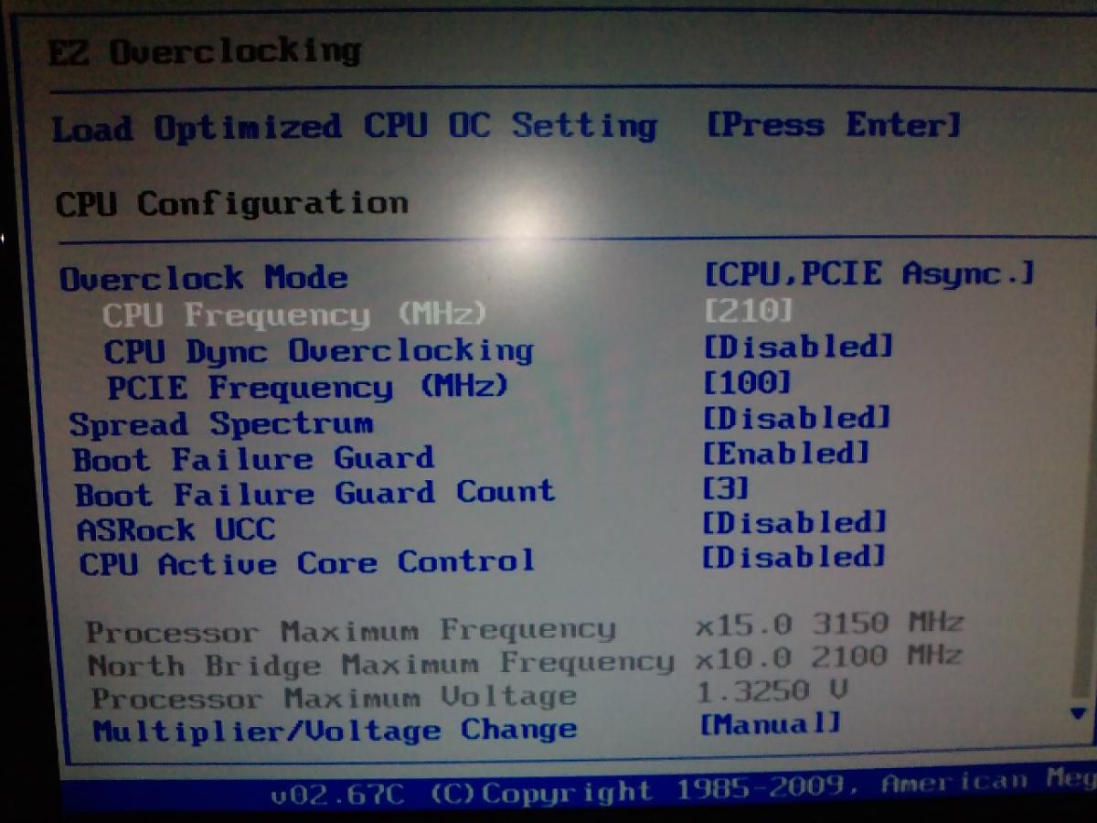

alkerath Δημοσ. 20 Οκτωβρίου 2012 Μέλος Δημοσ. 20 Οκτωβρίου 2012 Την ψυκτρα μαλλον απο βδομαδα... ακομα δεν ξερω σιγουρα... Πρωτη φορα παιρνω και απο visionstudio και δεν ξερω κατα ποσο καθυστερούν με τις παραδοσεις... Hwmonitor. Τωρα, αν παρατηρησεις μου ειπες να παω το cpu freq απο 200 -> 210. Αυτο το εκανα αλλα επρεπε να αλλαξω το Overclock mode απο auto σε CPU, PCIE Async. υπηρχε και η επιλογη CPU,PCIE sync. αλλα η πρωτη με αφηνει να "πειραξω" και το PCEI freq. οποτε επελεξα αυτη, εαν εκανα λαθος πες μου. BIOS:
Thanos1972 Δημοσ. 21 Οκτωβρίου 2012 Δημοσ. 21 Οκτωβρίου 2012 Ωραια καλα εκανες.το pcie πρεπει να ειναι 100 οποτε καλα εκανες και το αφησες async και το αφηνεις στο 100. οπως ειδες για να καταλαβαινεις κιολας τι κανεις,με το που το εβαλες στο 210 απο 200 (και ο πολλαπλασιαστης του ειναι 15 οποτε 15Χ210=3150) ανεβηκαν και οι μνημες που τις ειχαμε ριξει και το ht οπου ηταν 2000 εαν θυμασαι και ειπαμε να το παμε 1800 και το nb οπου και αυτο ηταν 2000 και ειπαμε να το παμε 1800.οποτε ανεβηκαν και αυτα στα 1890 οπως βλεπεις.το ht θελουμε να ειναι οσο πιο κοντα γινεται στο 2000 τωρα,1900 με 2100 δεν μας πειραζει.το nb οσο το ανεβαζουμε τοσο αυξανονται οι επιδοσεις αλλα ασε το ακομα μιας και απο αυτο θα πρεπει να πειραξουμε ρευμα.κατσε να βρουμε πρωτα τον επεξεργαστη ποσο μπορουμε να τον παμε με αυτο το ρευμα που του δινουμε.οι θερμοκρασιες ειναι τρεχοντας το τεστ,ετσι?ωραια απο το 210 πηγαινε το στο 220 και ξαναβαλε το τεστ.εαν παρατηρησεις τιποτα ασταθειες μου λες,ετσι?

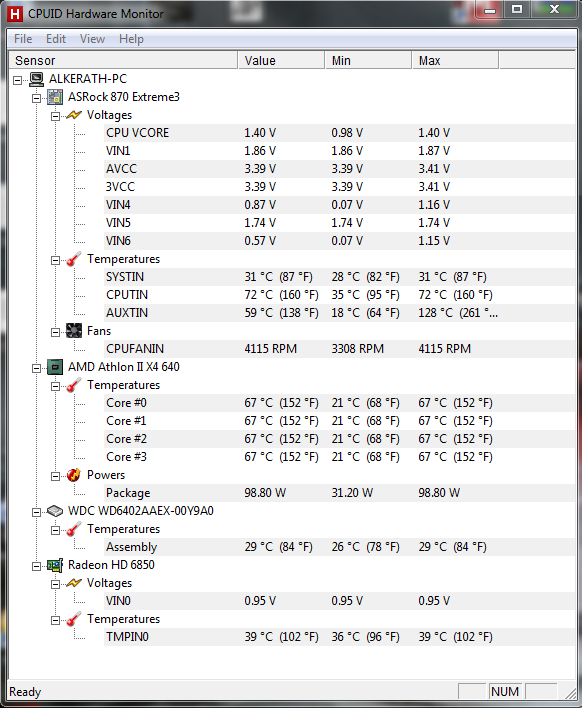

alkerath Δημοσ. 21 Οκτωβρίου 2012 Μέλος Δημοσ. 21 Οκτωβρίου 2012 Λοιπον, Θανο πρωτα απ'ολα θελω να σε ευχαριστησω πραγματικα παρα πολυ που ασχολησε τοσο πολυ! Ξερω οτι πρεπει να εχω αρχισει να γινομαι κουραστικος και πραγματικα κανεις τρομερη δουλεια πιστευω!!! Τωρα... Το πηγα 220, ειδα οτι το NB και το HT πηγαν στο 1980 (πριν κανω την αλλαγη, δηλαδη με 210) και σημερα το πρωι που την εκανα και ετρεξα λιγο το τεστ παρατηρησα οτι, οι θερμοκρασιες ανεβαινουν αρκετα γυρω στους 67c και η ταση εφτασε 1,4. hwmonitor
Thanos1972 Δημοσ. 21 Οκτωβρίου 2012 Δημοσ. 21 Οκτωβρίου 2012 Καταρχην δεν γινεσαι κουραστικος.μην σε απασχολει αυτο.χαρα μας ειναι να βοηθαμε. Απο ταση ειμαστε οκ.εχουμε λιγο περιθωριο ακομα.απο θερμοκρασιες....δεν παμε καλα αλλα εισαι με την στοκ ψυχτρα οποτε με την αλλη που περιμενεις θα εισαι πολυ καλυτερα.αλλα ετσι και αλλιως σε τεστ ειναι αυτες οι θερμοκρασιες.κατι που δεν θα δεις ποτε σε πραγματικη χρηση.οποτε μπορεις να χρησιμοποιεις τον υπολογιστη ετσι.οχι βεβαια σε μακροχρονια χρηση,σε κανενα παιχνιδι και τετοια. ναι το nb και το ht εχουν 9 πολλαπλασιαστες και τα 2 τωρα.απο την στιγμη που το πηγαμε στο 220,9Χ220=1980.οποτε εισαι μια χαρα με το ht και με το nb ας ανεβει λιγο.οποτε δωσε του μια στα 230 τωρα και δες τι κανει. τωρα εισαι στα 3300mhz οποτε θα το παμε στα 3450 τωρα.εαν θελεις,μπορεις αν προχωρας με πιο μικρα βηματα.πχ να το ανεβασεις στα 225.
