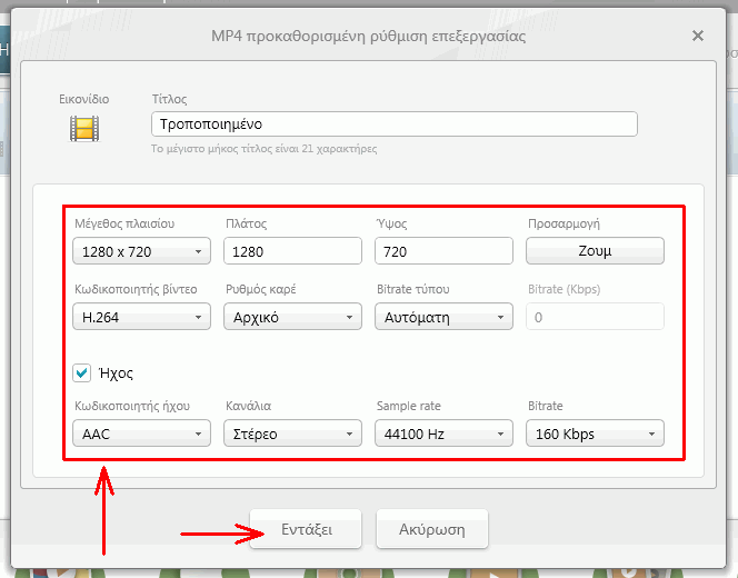

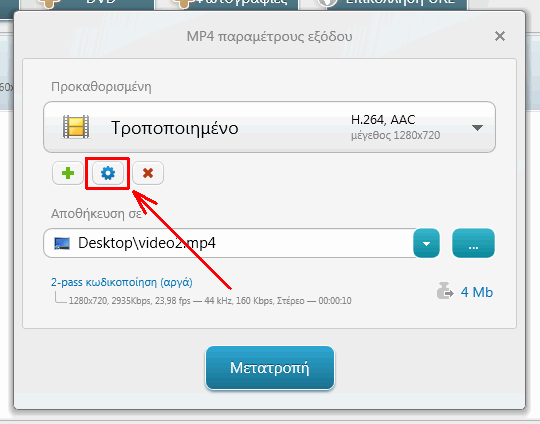

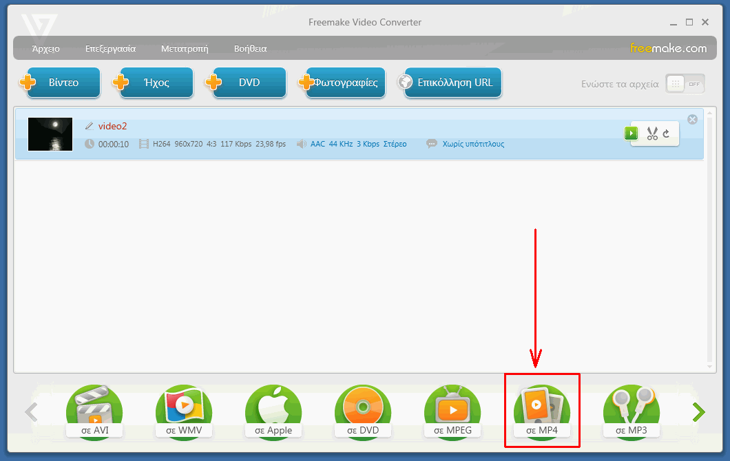

parsifal Δημοσ. 19 Οκτωβρίου 2012 Δημοσ. 19 Οκτωβρίου 2012 Το Movie Maker στερείται βασικών δυνατοτήτων όπως είναι αφαίρεση/προσθήκη μαύρων λωρίδων. Αν θέλεις να το χρησιμοποιήσεις για να ενώσεις τα videos σου, θα πρέπει το ένα από αυτά (το 4:3) να το προετοιμάσεις με άλλο πρόγραμμα. Λοιπόν, ξέχνα Avidemux κλπ κλπ. Υπάρχει πολύ απλό πρόγραμμα για να κάνεις αυτό που θέλεις: Freemake Video Converter Κατέβασε και εγκατέστησε το παραπάνω πρόγραμμα. Τρέξε το, φόρτωσε το 960x720 video σου και μετέτρεψέ το σε MP4 (άσχετα που είναι ήδη MP4), βάσει των παρακάτω εικόνων-οδηγιών: Το νέο video που θα πάρεις θα έχει πλέον 16:9 λόγο πλευρών και χωρίς παραμόρφωση. Τώρα, μπορείς να κάνεις την ένωση των δύο 16:9 videos στο Movie Maker...
