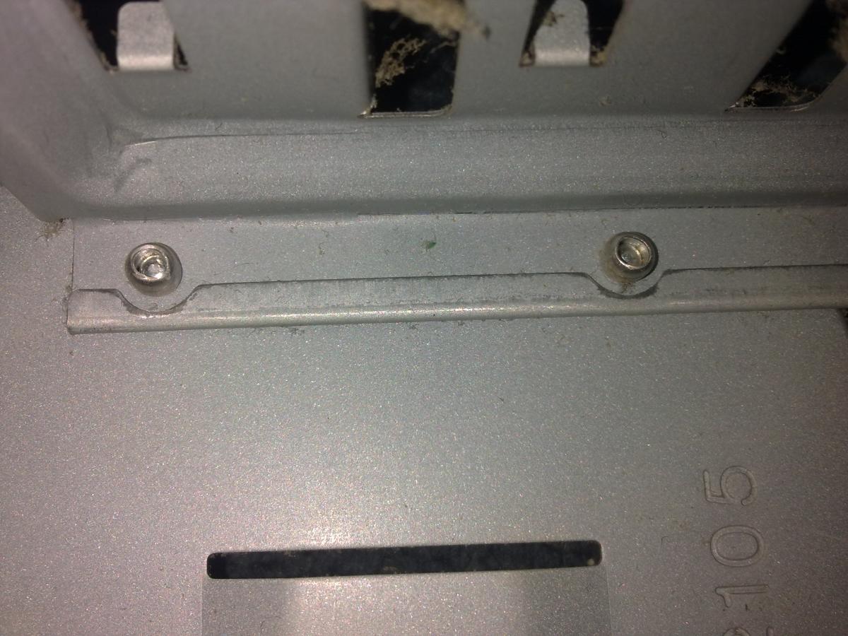

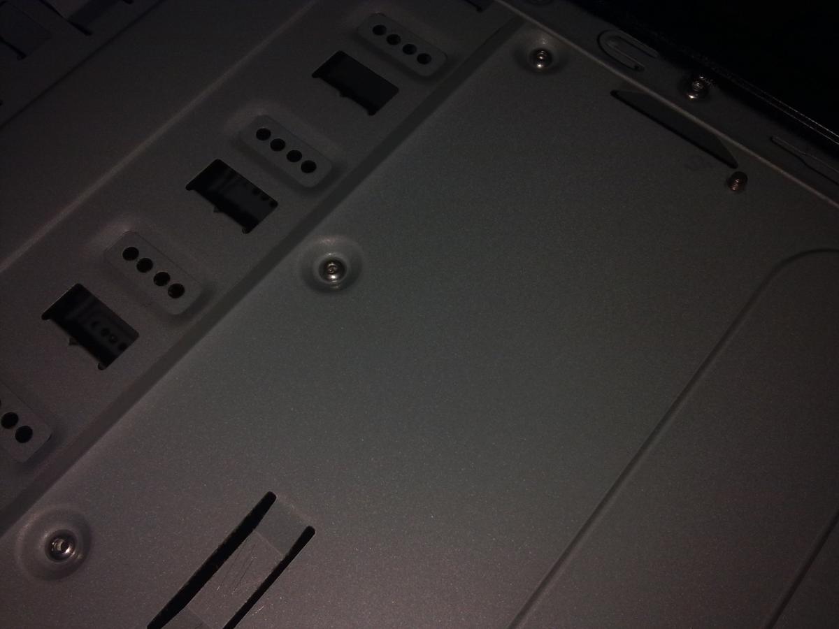

overpower Δημοσ. 13 Οκτωβρίου 2012 Δημοσ. 13 Οκτωβρίου 2012 Θελω να βγαλω απο το συγκεκριμενο κουτι αυτο που κραταει την μητρικη. Τις στρογγυλες βιδες δεν ξερω πως να τις βγαλω, και ουτε ξερω πως λεγεται αυτο που κραταει την μητρικη για να μπορεσω να το ψαξω στο ιντερνετ.

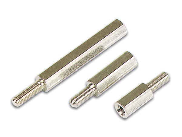

veteranos123 Δημοσ. 13 Οκτωβρίου 2012 Δημοσ. 13 Οκτωβρίου 2012 Τους αποστάτες λες? Αν ναι τότε τους ξεβιδώνεις με μια πένσα.

άδικος Δημοσ. 13 Οκτωβρίου 2012 Δημοσ. 13 Οκτωβρίου 2012 Τη μεταλλική πλάτη. Αν κάποιος έχει το ίδιο κουτί, ας πει... αλλιώς βγάλε μερικές φωτό στα σημεία συγκράτησης. Τις στρογγυλες βιδες δεν ξερω πως να τις βγαλω... Μήπως είναι τίποτα πριτσίνια; - Πιθανόν Αν ναι με τρυπανάκι.
άδικος Δημοσ. 14 Οκτωβρίου 2012 Δημοσ. 14 Οκτωβρίου 2012 Τρυπανάκι it is λοιπόν. Είναι ο μόνος τρόπος. Θα χρειαστείς τρυπάνι ελάχιστα μεγαλύτερο από την τρύπα της μπροστινής πλευράς (2η φωτό). Από εκεί θα τρουπήσεις & θα φύγει ο πριτσίνης. Να ρωτήσω γιατί θέλεις να το βγάλεις;

άδικος Δημοσ. 15 Οκτωβρίου 2012 Δημοσ. 15 Οκτωβρίου 2012 Δυστυχώς τα πριτσίνια αφαιρούνται με τρυπάνι συνήθως. Δεν έχω κάποιον άλλο τρόπο υπ'όψιν αλλά αν κάποιος έχει βρει τρόπο να τα αφαιρεί αλλιώς χωρίς ζημιά ας το πει.
overpower Δημοσ. 28 Οκτωβρίου 2012 Μέλος Δημοσ. 28 Οκτωβρίου 2012 Το εκανα, αλλα δεν μου αρεσε το αποτελεσμα, γιατι δεν ειχα καλη διαχειριση καλωδιων μιας και το τροφοδοτικο ηταν ακριβως πισω απο τα bays του thermaltake + οτι δεν εχουν το ιδιο πλατος, αλλα αυτο διορθωνεται.
