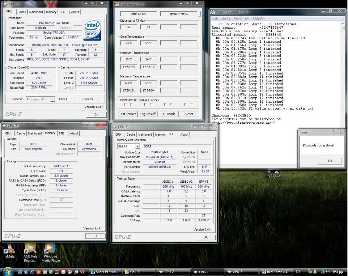

GothmogGr Δημοσ. 10 Οκτωβρίου 2012 Δημοσ. 10 Οκτωβρίου 2012 Χωρις μελέτη δουλειά δεν γίνεται.... Διαβάζεις http://www.insomnia....-duo-quad-cpus/ προσπαθείς λίγο μονος... και όπου κολλησεις εδώ ειμαστε!! Αααα και ένα παλιο ss με τον δικό μου... ακομη και σήμερα σαν δευτερο συστημα έκει τρεχει 24/7 ... και δεν έχει γκρινιάξει!! ετσι για να ξέρεις πόσο ψηλα μπορεις ισως να πας με λιγο κοπο παραπάνω... 2
