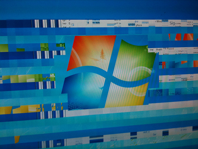

GothmogGr Δημοσ. 10 Οκτωβρίου 2012 Δημοσ. 10 Οκτωβρίου 2012 Να σου πω αυτά που βλέπεις στην οθονη μοιαζουν με τα παρακάτω?
txcellas Δημοσ. 10 Οκτωβρίου 2012 Μέλος Δημοσ. 10 Οκτωβρίου 2012 Να σου πω αυτά που βλέπεις στην οθονη μοιαζουν με τα παρακάτω? ναι ναι ακριβως!!! καρτα γραφικων ειναι ε;
txcellas Δημοσ. 10 Οκτωβρίου 2012 Μέλος Δημοσ. 10 Οκτωβρίου 2012 Κατα 99% ναι! χμ ωραια... τι προτεινεις;
