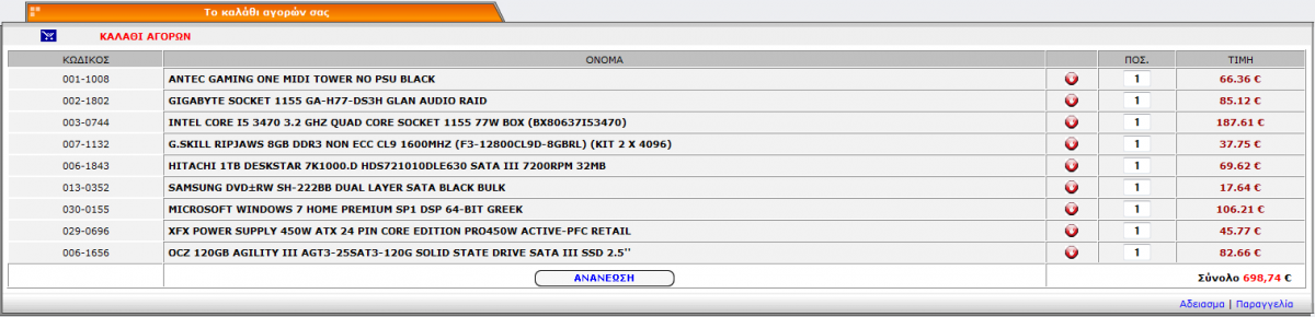

mtzs Δημοσ. 5 Οκτωβρίου 2012 Δημοσ. 5 Οκτωβρίου 2012 (επεξεργασμένο) Γινεται αγορα desktop tower με επεξεργαστη Ι5, 8GB μνημης; θα χρησιμοποιηθει για δουλεια γραφειου στην αθηνα Σκοπος: Video editing, γραφιστικη δουλεια σε photoshop, Corel κτλπ, καθολου παιχνιδια Θα ηθελα Ι5 γιατι σκοπευω να το κρατησω για πενταετια τουλαχιστο οποτε να μη μπλεκω με αναβαθμισεις μητρικης + επεξεργαστων πλην της καρτας γραφικων αν ποτε χρειαστει. Ενας SSD 120 GB θα ηταν καλοδεχουμενος. Το λειτουργικο windows 7 home premium 64bit να περιλαμβανεται στην τιμη ΜΑΧ: 700 ευρω Οθονη υπαρχει ηδη Ευχαριστω εκ των προτερων Επεξ/σία 10 Οκτωβρίου 2012 από mtzs

ninos30 Δημοσ. 5 Οκτωβρίου 2012 Δημοσ. 5 Οκτωβρίου 2012 Είναι από μαγαζί στην Θεσσαλονίκη, αλλά στο βάζω για να πάρεις μια ιδέα: Edit σε τίτλο, μόνο κανας Moderatoras
whocares Δημοσ. 6 Οκτωβρίου 2012 Δημοσ. 6 Οκτωβρίου 2012 Αν μιλάμε για επαγγελματική δουλειά θα κλάψω. Και θα κλάψω πολύ, καθώς ο Ελληνας δεν έχει μάθει να επενδύει σε αυτό που λέμε, είναι η δουλειά μου. Αν το video editng είναι ερασιτεχνικό η σύνθεση του ninos30 είναι μια χαρά. Αν μιλάμε για επάγγελμα δεν θα την παλέψει για να βγάλει πράγματα στην ώρα του. Οπότε η ερώτηση απο την μεριά μου είναι: Είναι επαγγελματική η ενασχόληση; Το video edting είναι απλό κόψε ράψε ή στυλ μοντάζ; Μιλάμε για επαγγελματικό μηχάνημα ή ερασιτεχνικό; Με ακόμα πιο απλά λόγια ποια προγράμματα; Αν μιλάμε για επαγγελματικό και θέλουμε 5 χρόνια τα 700 ευρώ είναι πασατέμπος. 1
mtzs Δημοσ. 6 Οκτωβρίου 2012 Μέλος Δημοσ. 6 Οκτωβρίου 2012 Δεν ειναι για επαγγελματικο video editing αλλα για κατι που θα γινεται 1 αντε 2 φορες το μηνα Απλα το μηχανημα να ειναι αξιοπιστο απο πλευρας χρονου και να μη θελουμε καθε τρεις και λιγο αναβαθμισεις. Καρτα γραφικων δεν ειδα στο παραπανω configuration. Ποια προτεινετε; Κουτι και τροφοδοτικο ας πουμε οτι υπαρχει ηδη Ευχαριστω για τις απαντησεις

TEOKOS Δημοσ. 6 Οκτωβρίου 2012 Δημοσ. 6 Οκτωβρίου 2012 . Καρτα γραφικων δεν ειδα στο παραπανω configuration. Ποια προτεινετε; Με την ενσωματωμένη θα κάνεις μια χαρά την δουλειά σου Κουτι και τροφοδοτικο ας πουμε οτι υπαρχει ηδη ποια έχεις ? Ευχαριστω για τις απαντησεις
sobi1984 Δημοσ. 6 Οκτωβρίου 2012 Δημοσ. 6 Οκτωβρίου 2012 πες μας λοιπον πιο τροφοδοτικο υπαρχει ηδη και πιο κουτι ...
mtzs Δημοσ. 6 Οκτωβρίου 2012 Μέλος Δημοσ. 6 Οκτωβρίου 2012 thermaltake 600 και το κουτι ουτε που ξερω αλλα δεν ειναι και θεμα
ninos30 Δημοσ. 6 Οκτωβρίου 2012 Δημοσ. 6 Οκτωβρίου 2012 Οπότε μπορείς είτε να τα αφαιρέσεις από το Budget είτε να βάλεις μια Nvidia VGA μικρή με Cuda
