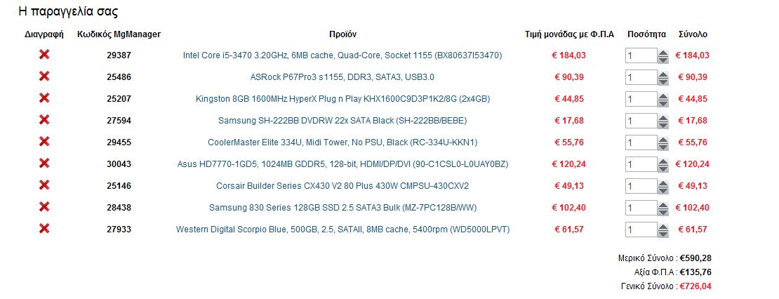

Stavmitsos Δημοσ. 6 Οκτωβρίου 2012 Δημοσ. 6 Οκτωβρίου 2012 Μια σύνθεση από mgmanager: Aν μπορείς να κάνεις την υπέρβαση των 25€ καλώς. Αλλιώς μπορούμε άνετα να κόψουμε! Πιστεύω ότι η κάρτα σε καλύπτει απόλυτα, αλλά αν μπορείς πες μας την ανάλυση της οθόνης σου.

paok4dim Δημοσ. 6 Οκτωβρίου 2012 Δημοσ. 6 Οκτωβρίου 2012 Πολυ καλη η συνθεση του stavmitsos ομως για μητρικη καλυτερα κοιτα αυτη: http://www.mgmanager.gr/gigabyte_gah77mdh_s1155_h77_ddr_matx/el/pid/6928/ η οποια ειναι optimized για τον επεξεργαστη.
Ntinaras Δημοσ. 6 Οκτωβρίου 2012 Δημοσ. 6 Οκτωβρίου 2012 wtf?γιατι σκληρο δισκο scorpio blue?ελπιζω να το βαλες καταλαθος
Stavmitsos Δημοσ. 6 Οκτωβρίου 2012 Δημοσ. 6 Οκτωβρίου 2012 wtf?γιατι σκληρο δισκο scorpio blue?ελπιζω να το βαλες καταλαθος Οχ! Έχεις δίκιο :Ρ Εμένα γιατί πήρε caviar blue to μάτι μου; Anyway. Έχω κάνει λάθος εκεί πέρα. Αυτόνήθελα να βάλω! Η σύνθεση είναι από το κατάστημα mgmanager! +ένα τραγικό λάθος που παρατήρησα στη μητρική. Σου έχω βάλει λάθος socket. Βάλε αυτήν στη θέση της. Αν σε ενδιαφέρει βέβαια το overclocking, sli & crossfire η χρειάζεσαι raid το ξανασυζητάμε.

Stavmitsos Δημοσ. 7 Οκτωβρίου 2012 Δημοσ. 7 Οκτωβρίου 2012 Τα windows ειναι +100€. Πάρε ένα ups με τα ρέστα και είσαι jet. Ειδικά με την οθόνη που έχεις δεν υπάρχει λόγος να πάρεις κάτι καλύτερο. Εκτός κι αν αλλάξεις οθόνη οπότε το συζητάμε.
